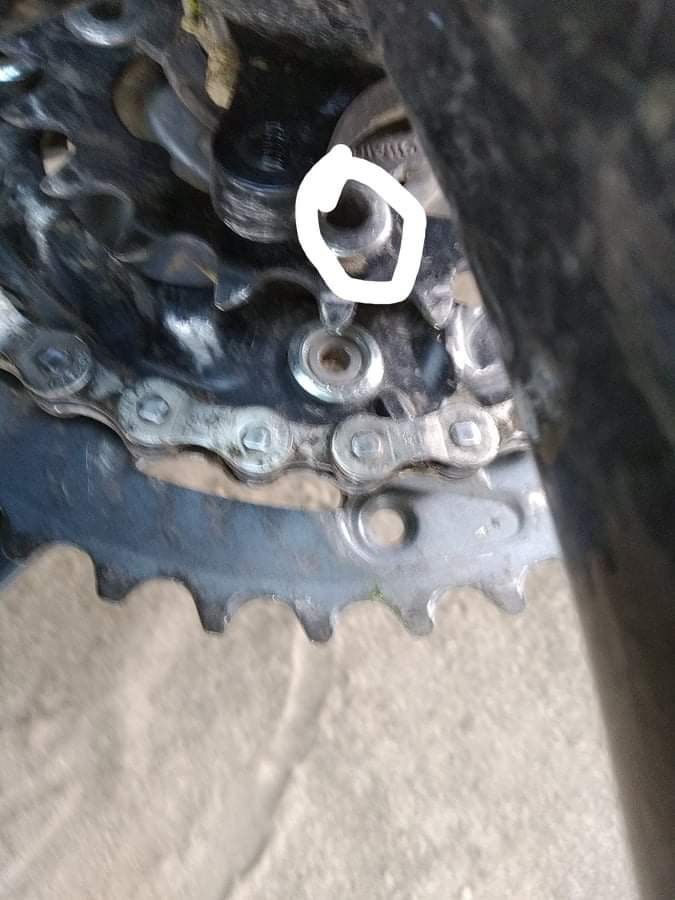

radman Napisano 8 Lipca 2019 Napisano 8 Lipca 2019 Korba ma uszkodzony gwint, więć nie mogę użyć ściągacza do korb (suport na kwadrat). Ktoś ma jakiś pomysł jak można jeszcze inaczej zdjąć korbę?

Kacperek12 Napisano 8 Lipca 2019 Napisano 8 Lipca 2019 To weź młotek jakiś pręt metalowy i pukaj w mocowanie zębatek/ śruby zębatek, NIE W ZĘBATKI. Tylko pukaj na krzyż raz na dole raz na górze, raz w jeden bok, raz w drugi i zejdzie.
radman Napisano 9 Lipca 2019 Autor Napisano 9 Lipca 2019 Mmmmm, spróbuję może zatem gumowym młotkiem...
Kacperek12 Napisano 9 Lipca 2019 Napisano 9 Lipca 2019 Oprzyj pręt o tą zaznaczoną śrubę powinno być 4 i stukaj młotkiem w pręt i tak po koleji w każdą śrubę i powinno zejść.

Kacperek12 Napisano 12 Lipca 2019 Napisano 12 Lipca 2019 Ja tam zbijam tak młotkiem za każdym razem bo mam rozwalony gwint na ściągacz w prawej korbie i nic się nie dzieje. Jak suport nie jest mocno dokręcony do ramy to możesz spróbować szczypcami odkręcić miskę suportu. Możesz też zagrzać korbę uderzyć gumowym młotkiem i zejdzie.
