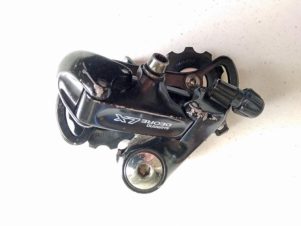

uzurpator Napisano 22 Maja 2019 Napisano 22 Maja 2019 35 minut temu, Roballinho napisał: Czy, wracając do Twojego ostatniego zdania, dało by się przełożyć wózek z 10 rz. ZEE do innego korpusu? Tylko do przerzutek shadow+, czyli 10 rzędów. Wtedy po prostu lepiej zamocować po prostu zee ( bo rzeczona to taki SLX ). Ostatnio ( tak ze pół roku temu ) kupiłem napinacz alfine: https://allegro.pl/oferta/napinacz-shimano-alfine-ct-s500-60-7551544253 następnie domocowałem go do LX RD-M570 Generalnie - pomiędzy przerzutkami shimano gdzie wózek się mocuje za pomocą śrubki imbusowej od dołu wózki da się przekładać. Tyle, że czasem otworki w które wsadza się sprężynę się nie zgadzają i trzeba sobie nowy wiercić. Podobnie wygląda to z przerzutkami gdzie wózek blokuje się klipsem.
Roballinho Napisano 22 Maja 2019 Autor Napisano 22 Maja 2019 Wózek od napinacza Alfine'a wygląda kusząco Jakiej długości jest odcinek między osiami kółek? Przerabiałeś coś jeszcze, żeby dopasować go do korpusu LX-a?
uzurpator Napisano 22 Maja 2019 Napisano 22 Maja 2019 55mm. Przerzutki _chyba_ nie przerabiałem, ale nie mogę potwierdzić, po prostu nie pamiętam.

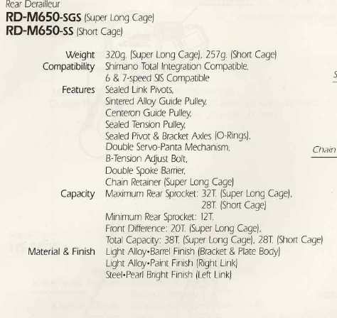

SoloTM Napisano 22 Maja 2019 Napisano 22 Maja 2019 Ja bym pomyślał, sprawdził, przekonał się czy ta przerzutka : https://www.olx.pl/oferta/przerzutka-tyl-deore-dx-650-krotki-wozek-7-biegow-krakow-CID767-IDrUNC7.html#1ee8107554 ( odległość od śrub będzie 56 mm ) która w papierach ma 12-28 i pojemność max 28, a różni się tylko od wersji sgs wózkiem ( nie korpusem - chyba? na oko wygląda, że niczym więcej ) poradzi sobie z 11-32. Jeśli ludzie pisali, że rd-650 sgs radzi sobie nawet z 11-34 ( a 11-32 bezdyskusyjnie ) to może wersja ss dałaby radę 11-32. Może można się dogadać z facetem na test i w razie czego odesłać. Sprzedaje retro sprzętu sporo, nie od dzisiaj - zapytać warto. To, że z 8 biegową kasetą sobie poradzi to pewne. /edit 2 To na pewno obsłuży 11-32 ( ale zamiast 87 mm będzie około 70 mm - raczej 66 mm) https://www.olx.pl/oferta/przerzutka-tyl-tylna-shimano-deore-xt-rd-m739-na-8rzedow-retro-mtb-CID767-IDzwV6B.html#8bb6091adc Tu zdjęcia de facto nowej 739 gs : ( dla porównania ) na wózku ma nawet wybite max 32 i pojemnosc 33 : https://aucfree.com/items/f289057692

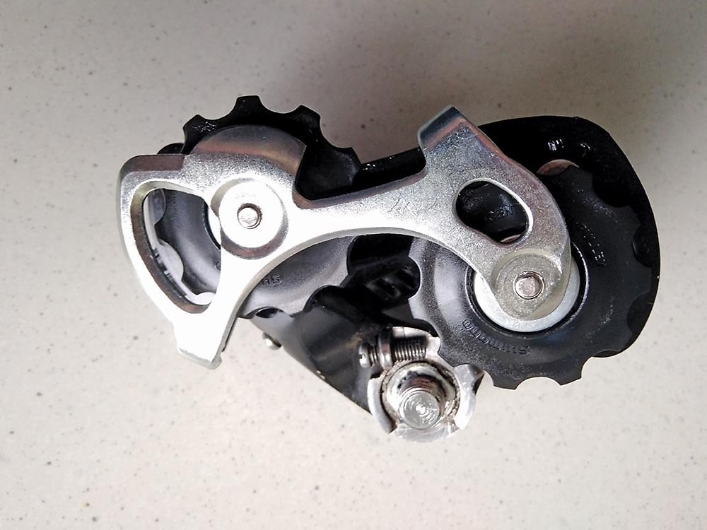

Roballinho Napisano 31 Maja 2019 Autor Napisano 31 Maja 2019 No i jestem po przeszczepie, obyło się bez komplikacji. W moim napinaczu od Alifne'a odległość między osiami kółek wynosi 50 mm. @uzurpator Czy Twoje górne kółko od Alfine'a też miało duży luz? U mnie wychyla się na boki około 1 mm. Mam też problem w drugą stronę. Chciałem do napinacza założyć wózek z LXa. Niestety nie chce się zmieścić w plastikowe uszczelnienie wokół osi wózka. Brakuje około 0,5 mm. Czy powodem może być zbyt duże naprężenie sprężyny, która blokuje się w korpusie?
uzurpator Napisano 31 Maja 2019 Napisano 31 Maja 2019 @Roballinho Górne kółeczko rusza się na boki we wszystkich przerzutkach shimano. To ficzer. Ja nie miałem problemu z przeszczepam w obie strony, ale Shimano stosuje te mocowanie od 25 lat, więc pewno tu i ówdzie są drobne różnice.
Roballinho Napisano 2 Czerwca 2019 Autor Napisano 2 Czerwca 2019 Przyjrzałem się raz jeszcze problemowi i okazało się, że nie pokrywa się otwór w wózku z otworem podkładki uszczelniającej, w które wchodzi jeden z końców sprężyny napinającej. Wyrównałem oba elementy względem otworów i teraz jest cacy.
