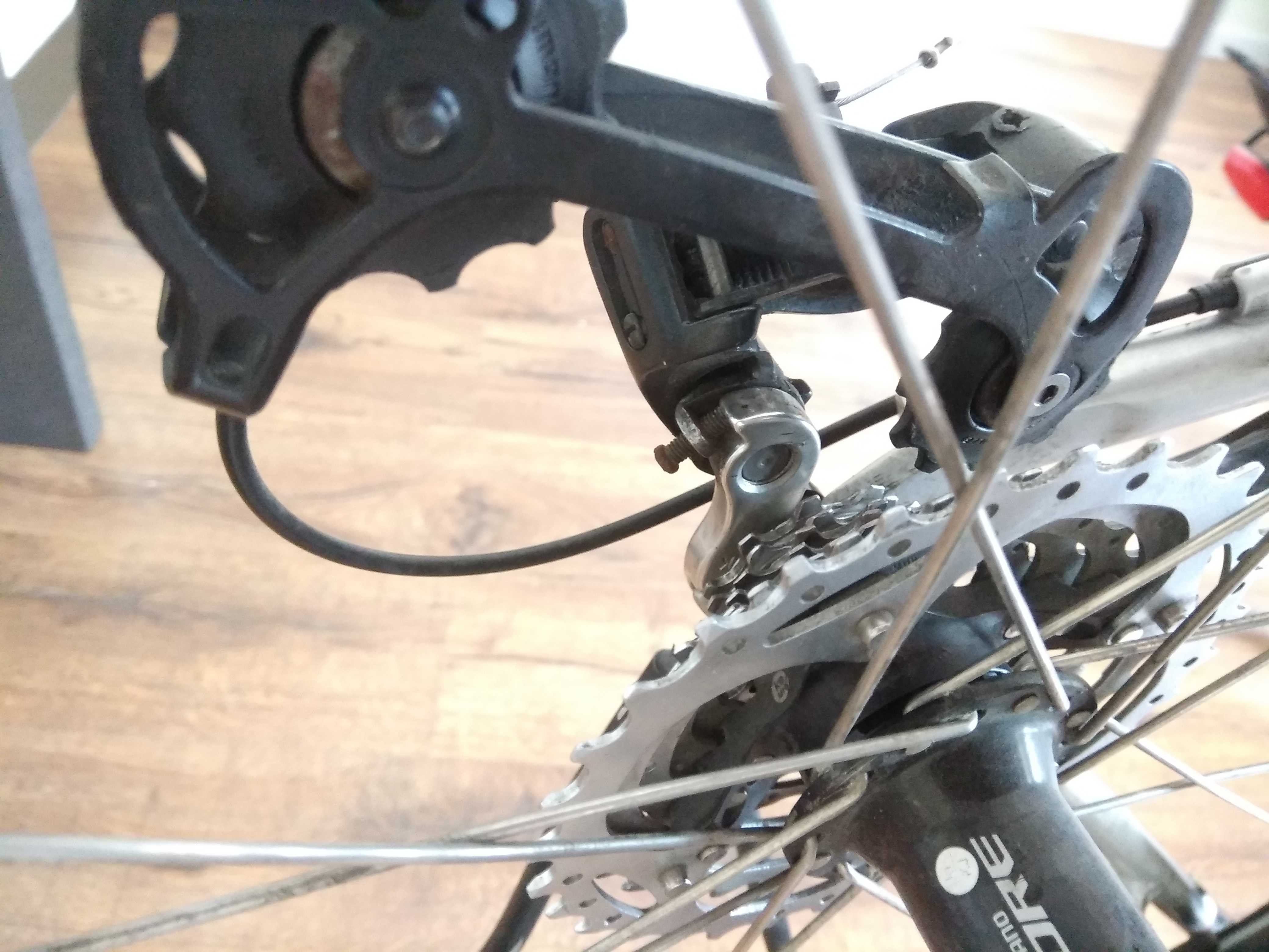

Witam,
Robiłem w rowerze "generalny remont".
Po złożeniu sprzętu jest gorzej niż przed remontem.
Do rzeczy...
Zauważyłem że kółeczko przerzutki górnej jest za blisko kasety. (tak blisko,że jest poniżej największej tarczy zębatki).
Słychać także zgrzytanie kółeczek.
Prawdopodobnie przez to łańcuch na skrajnych przełożeniach jest bardzo luzny. Wręcz wiśi.
Dodatkowo przednia przerzutka  zablokowała się na najmniejszej zębatce (manetka stawia opór, gdy chce przerzucić na wyższy bieg)
Co odkrecałem:
-kółeczka przerzutki
-kasetę
-suport,korbę
-przednie tarcze zębatek
Przed rozebraniem wszystko działało w miarę dobrze. Chciałem go tylko dobrze wyczyścić i przesmarować.
Pytanie co zrobiłem zle? Dlaczego kółeczko praktycznie styka sie z kasetą? (Przed odkręceniem było wporządku,a nic nie zmieniałem) Byc może zle założyłem.
Kółeczka przerzutki wydają się być symetryczne, ale na górnym po jednej stronie jest mały trójkącik. Z której strony powinnien byc umieszczony?
Proszę o rady
Pozdrawiam,

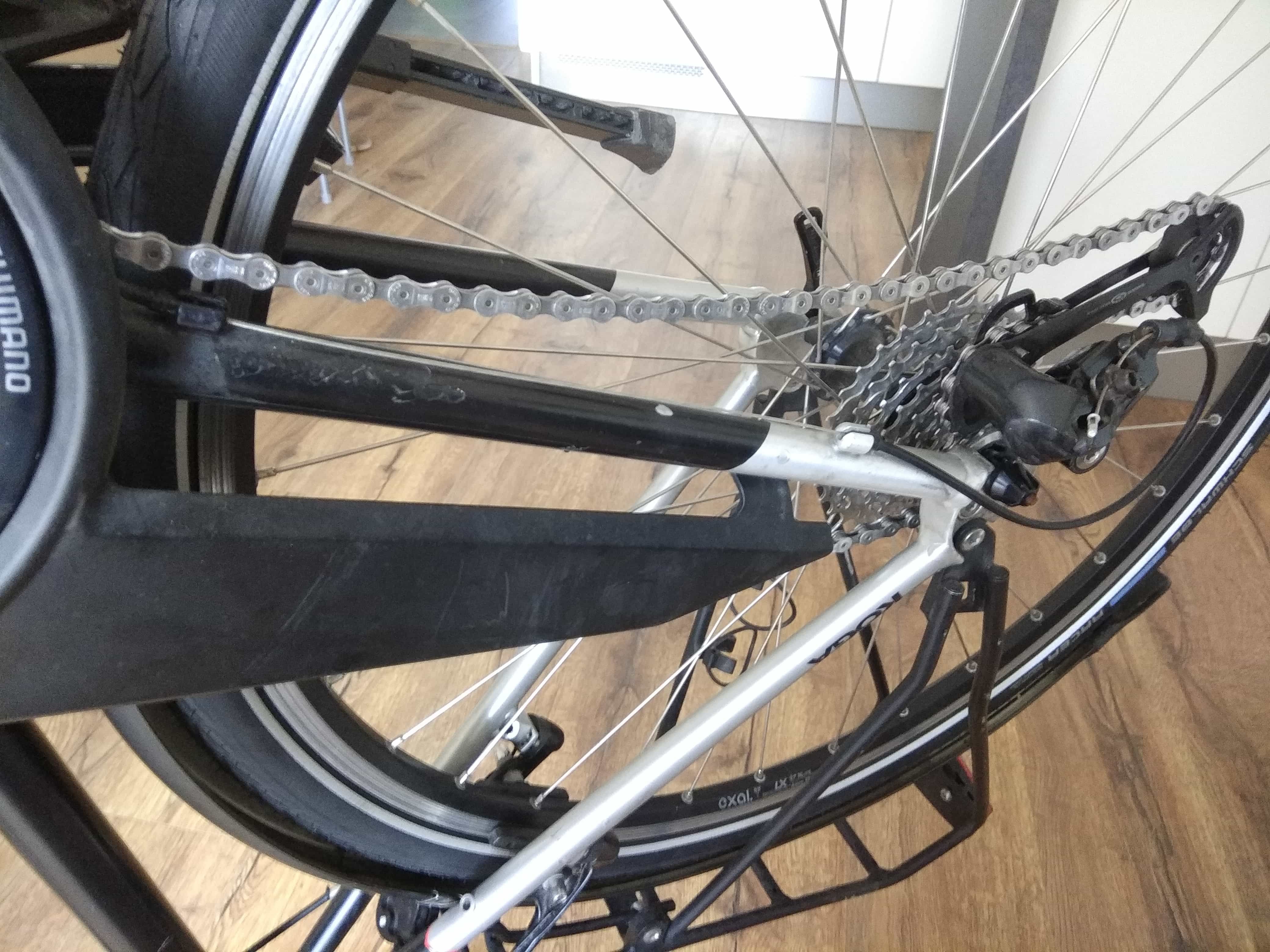

IMG_20190519_152457_optimized.thumb.jpg.45a790aeb5907e130555853e34489536.jpgIMG_20190519_122712-min.thumb.jpg.e788c9b5b2f06964fb42d5fc9d4e31d5.jpg
Przerzutki nie odkrecałem od ramy. Tylko same kółeczka.
Przerzutka: rd-m591 deore
kaseta: cs-m770
korba: fc-m591
Zdjecia w załączniku
Łańcuch jest za długi o 2 ogniwa,lecz dało sie na nim jezdzic. Teraz nie da się.
Zdjęcie zrobione na przełożeniach 1-10. Dla 3-10 łańcuch jest bardziej napięty,jednak dalej dosyć luzny.

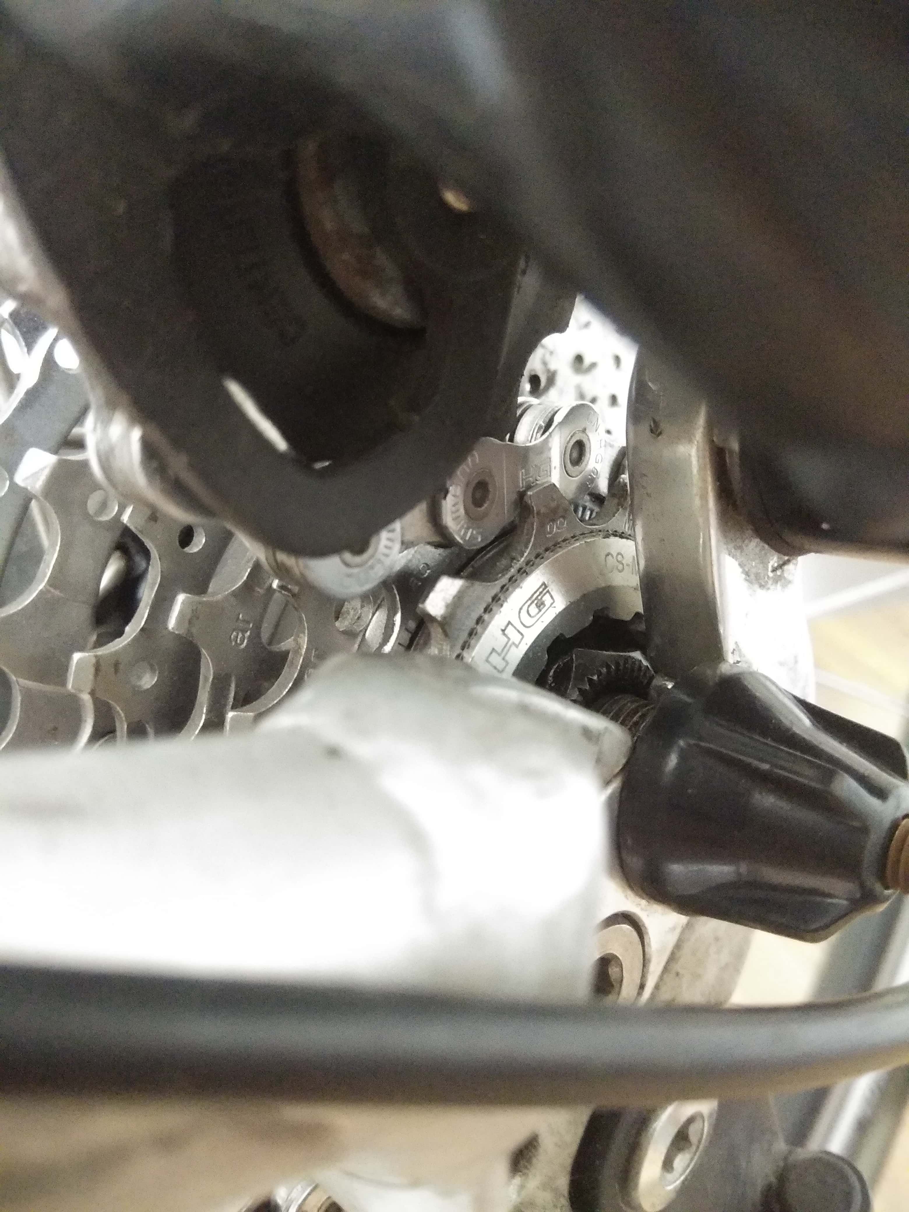

Odległość od kasety.
0. Upewnij się, że włożyłeś kółeczka odpowiednio ( Centron / G-guide czy jak mu tam, przy kasecie, Tension na dolne ). Kółeczko górne ma niewielki luz na boki.
1. Skróć łańcuch ( metoda: duża/duża, tak jak radzi shimano ).
2. Nie przychodź po radę "dlaczego nie działa", jeżeli od razu widać błędy montażu.
2.a - kółko nie jest za blisko.
