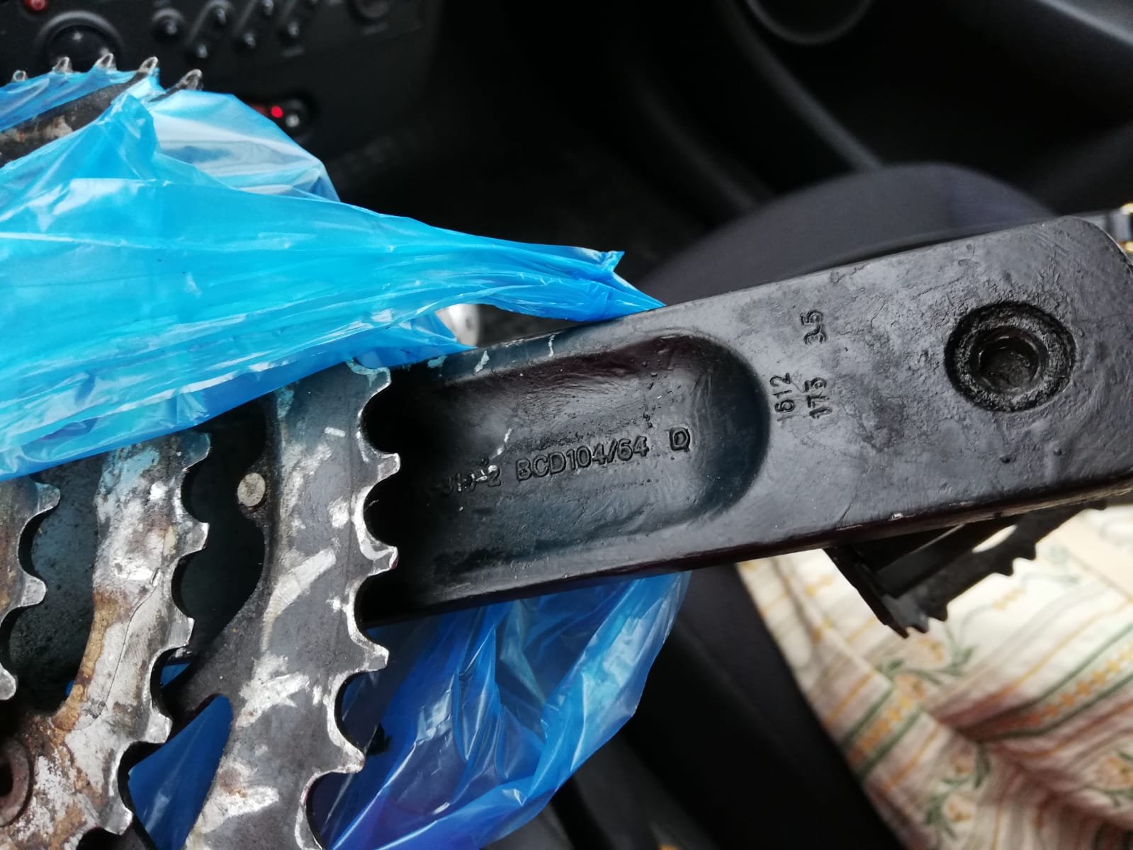

Makaomen Napisano 16 Maja 2019 Napisano 16 Maja 2019 Witam muszę wymienić korbę na nową i nie mam pojęcia jak dobrać aby pasowała do reszty na korbie mam takie nr. CK-310-2 BCD 104/64 D nie wiem co z tym robić ?! Muszę też wymienić suport lecz też nie mam pojęcia jaki dobrać ,rower jaki posiadam to Trek DS 8.5 a dokładnie taki model https://archive.trekbikes.com/us/en/2013/Trek/8_5_ds#/us/en/2013/Trek/8_5_ds/details bardzo proszę a pomoc w doborze suportu i korby z góry bardzo dziękuję .

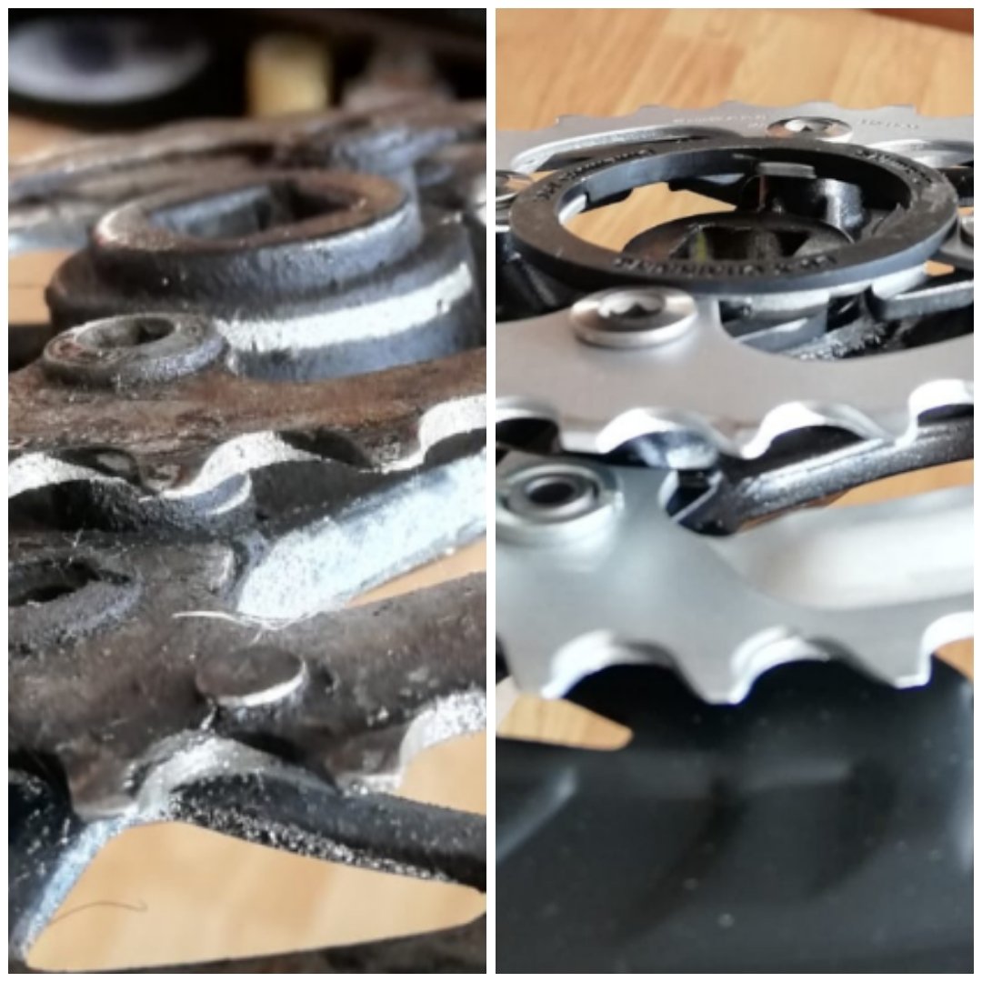

Makaomen Napisano 20 Maja 2019 Autor Napisano 20 Maja 2019 Problem powrócił mimo tego bardzo dziękuję za duży oddzew dokonałem zakupu polecanej korby i niestety problem jest gdyż nie pasuje jednak na suport mimo usunięcia zabezpieczenie nie b dzień pasować w załączniku zdiecie starej i nowej .bardzo proszę o pomoc w doborze ! Przypomnę że to co potrzebne to korba na suport 118 mm 48/36/26 170 mm
