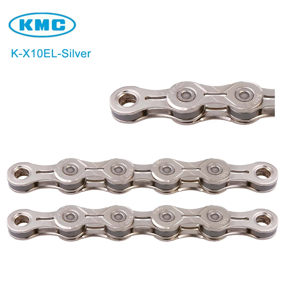

SoloTM Napisano 16 Maja 2019 Napisano 16 Maja 2019 Cały decathlon. Nic nie napisze jaki to jest model, że wersja el to autor sam sobie dopisał ? Może być L : Bo "el" jest nieco inny : http://www.kmcchain.pl/chain-KMC_X10EL_Silver-road_cross-10_speed http://www.kmcchain.pl/chain-KMC_X10EL_Silver-mtb-10_speed /edit Może warto zapytać sprzedawcy w decathlonie jaki to jest dokładnie model ? ( żarcik ) /edit 2 Na zdjęciu decathlona jest x10.93 ( x10 xxsp ) czyli o wiele drożej niż w necie np : https://allegro.pl/oferta/kmc-lancuh-x10-93-x10-93-x10-114-ogniw-spinka-8023968592 Szukają frajerów co na słowo "light" się wypną, a oni mają już mydło w ręku
Alsew Napisano 16 Maja 2019 Autor Napisano 16 Maja 2019 Tak jak pisałem macałem wczoraj w sklepie i łańcuch jest w kartoniku z Deca ale na ogniwach jest 'wyryte' KMX x10el
SoloTM Napisano 16 Maja 2019 Napisano 16 Maja 2019 Aha, teraz widzę, że ma niepełne ogniwa - tym się różni od x10.93, ale coś tu nie halo jest, jakaś wersja nietypowa ( kmc wypuszcza różnie oznaczone wersje na różne rynki ) Trzeba by znaleźć w necie dokładnie co to za model i rocznik ( bo tu też różnice były ). Od klasycznego x10.el różni się. Decathlon : https://www.decathlon.pl/acuch-10-biegowy-light-id_8280937.html KMc x10el : /edit a tutaj x10L : https://salon-rowerowy.pl/lancuchy/4703-lancuch-kmc-x10l-10-rzedowy.html https://allegro.pl/oferta/lancuch-kmc-x10l-116-ogniw-spinka-wyprzedaz-30-6953279542 więc to chyba x10L I jeśli za 85 pln to najtaniej Jednak zwracam honor decowi.
Alsew Napisano 16 Maja 2019 Autor Napisano 16 Maja 2019 Z tego co kojarzę to ten z kartonika wyglądał nieco inaczej niż ten ze zdjęć na stronie Deca bo miał każdą blaszkę podziurkowaną ...
SoloTM Napisano 16 Maja 2019 Napisano 16 Maja 2019 No to faktycznie zagadka, jeśli każda blaszka to może być el, a wtedy to tanio. ( najtaniej )
