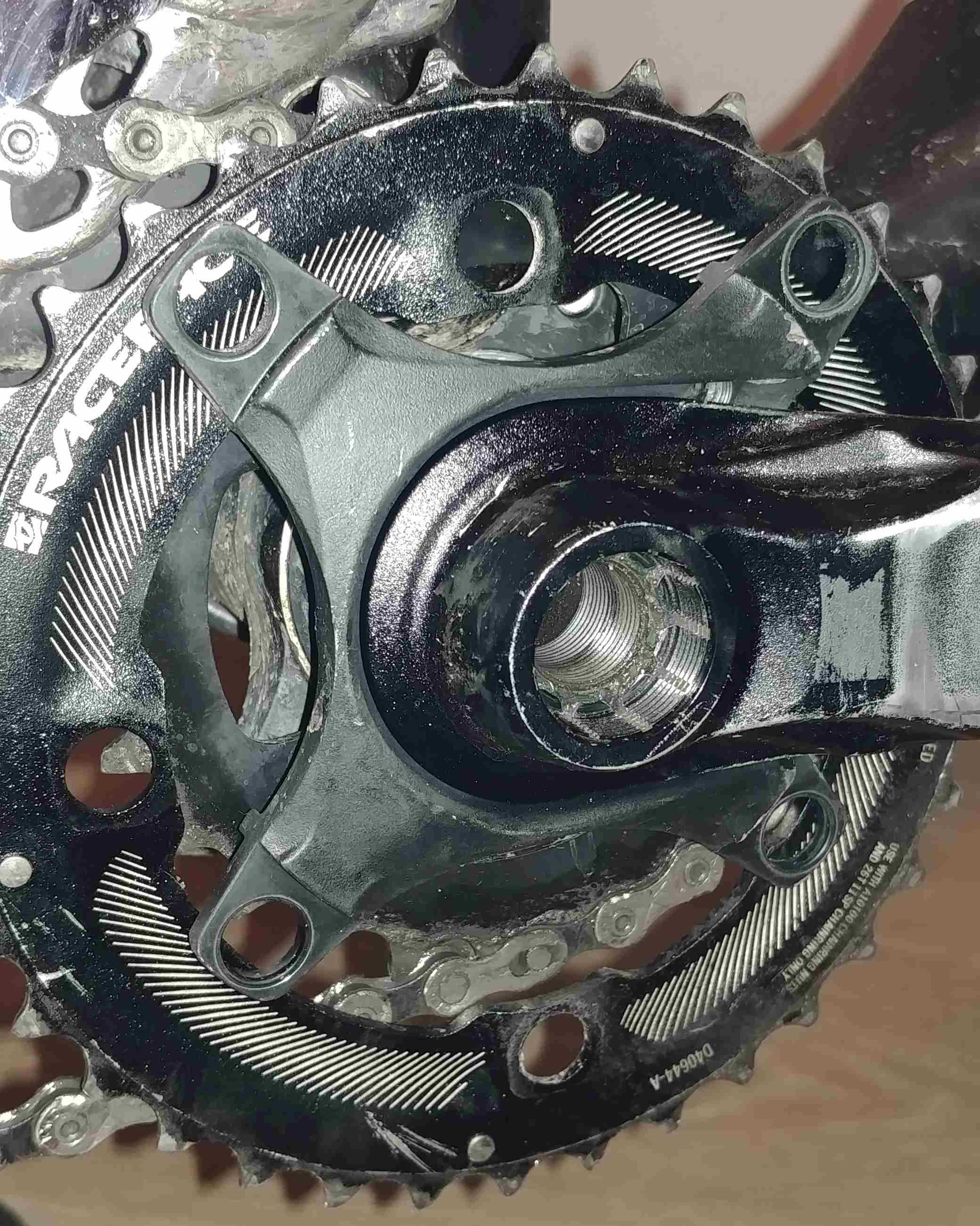

thepanone Napisano 13 Maja 2019 Autor Napisano 13 Maja 2019 czy do wymiany największej korony korby potrzebuję tylko imbusa?
thepanone Napisano 13 Maja 2019 Autor Napisano 13 Maja 2019 odkręciłem cztery śruby od koronki, odkręciłem środkową śrubę i dalej nie mogę się do tego dostać. Co mam teraz odkręcić? Jak odkręcić ramię korby?
dovectra Napisano 14 Maja 2019 Napisano 14 Maja 2019 Oj. tam widzę gwint na korbie, chyba jakiś ściągacz potrzebny.
