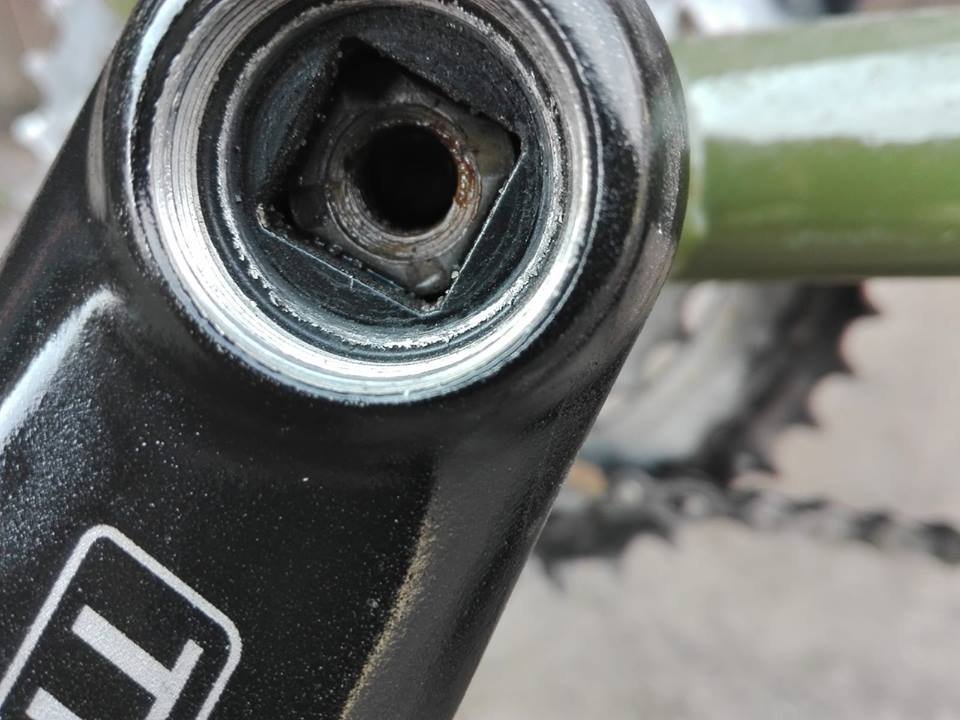

Kurenai Napisano 2 Kwietnia 2019 Napisano 2 Kwietnia 2019 Witam serdecznie Z góry informuję że nie jestem ekspertem w dziedzinie rowerów i mogę mylić niektóre pojęcia. Na imię mam Paweł i jestem tu nowy, chociaż prawdopodobnie o ile nie pomyliłem forum kiedyś miałem tutaj inne konto na mailu którego już nie pamiętam. Never mind. Kilka ładnych lat temu kupiłem rower Schwinn Mesa GS bodajże z 2006 roku. Byłem wtedy młody ale jednak starałem się dbać o niego jak tylko potrafiłem. Teraz służy mi okazjonalnie kilka razy do roku, postanowiłem jednak się z nim przeprosić i używać go częściej. Mam jednak kilka problemów które chciałbym z wami skonsultować zanim wróci do częstej eksploatacji. Głównym problemem jest luz na korbie, jest to Truvativ X-Flow bez wymiennych zębatek. Luz objawia się tym że mogę poruszyć korbą w miejscu bez ruszania zębatkami o około 1-2 cm. Prawdopodobnie rozeszła się jakoś na nitach trudno mi to określić. Dodać muszę że nigdy nie wymieniałem łańcucha, kasety itd., jeździłem na seryjnym osprzęcie bez problemów i chyba tylko dzięki temu że dbałem o czystość łańcucha a po zauważeniu luzu rower nie był katowany i używany wyłącznie okazjonalnie . Oprócz zauważalnego luzu nie zauważyłem niewłaściwej pracy innych podzespołów. Teraz pytanie brzmi następująco, czy mogę wymienić samą korbę by wróciło wszystko do normy? Czy do tego potrzeba również wymiany suportu? A może wraz z wymianą korby powinienem wymienić również łańcuch i kasetę ? A może jeździć aż się rozpadnie i wtedy wymienić już wszystko? Mam teraz trochę wydatków i zastanawiałem się nad nowymi oponami ale nie jestem w stanie wymienić wszystkiego (opon, korby, suportu, kasety, łańcucha i coś jeszcze?) w jednym czasie bo to pochłonie prawdopodobnie zbyt dużą ilość gotówki. Dlatego pytam was, doświadczonych i posiadających większą wiedzę ode mnie co należy zrobić w moim przypadku. Pozdrawiam

SoloTM Napisano 3 Kwietnia 2019 Napisano 3 Kwietnia 2019 Jeśli kaseta jest ok i łańcuch też to nie trzeba. ( nie przeskakuje jak depniesz - ewentualnie wrzuć zdjęcia kasety z bliska - zębów ) Najpierw jednak upewnij się gdzie jest luz z przodu, może na suporcie, może cała korba się rusza i trzeba ją tylko dokręcić ? Jeśli jednak zębatki ruszają się, a ramie korby jest nieruchome - to w kosz.
Kurenai Napisano 8 Kwietnia 2019 Autor Napisano 8 Kwietnia 2019 Panowie, okazuje się że jest na kwadrat. Zębów ma 42, 34, 24. Mam 8 biegów z tyłu. Pracuje na przerzutce Sram x3 z przodu. Jakieś propozycje co kupić za korbę + łańcuch?

Kurenai Napisano 23 Kwietnia 2019 Autor Napisano 23 Kwietnia 2019 Witam ponownie, nagrałem luz jaki u mnie występuje. https://streamable.com/dvs0e Może jednak da się to jakoś dokręcić? Tylko czym? Tutaj kilka zdjęć, może ktoś z oznaczenia na ramie potrafi wywnioskować? Chyba sposób w jaki zmierzyłem długość suportu nie jest zbyt właściwy, ale wystarczający? Dodatkowo przy okazji jesteście w stanie ocenić stan uzębienia na kasetach? Są też zdjęcia z papierów dołączonych do roweru, może to wam coś mówi?https://ibb.co/Btvz8Bmhttps://ibb.co/GknnN3bhttps://ibb.co/LkzwymChttps://ibb.co/t23sG4whttps://ibb.co/vJx31RNhttps://ibb.co/GxnMMS9https://ibb.co/x1qQGFdhttps://ibb.co/1RDcMsxhttps://ibb.co/7Nd9fNR Pozdrawiam
