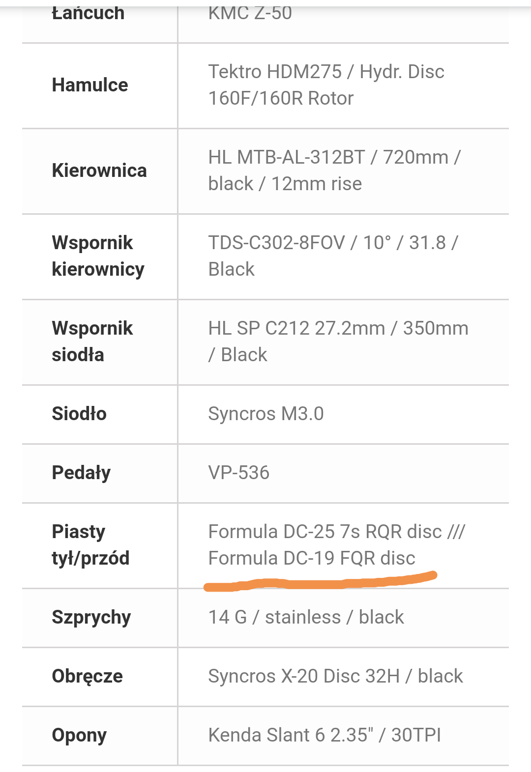

piotrea Napisano 1 Kwietnia 2019 Autor Napisano 1 Kwietnia 2019 Godzinę temu, Dokumosa napisał: Jeśli sterówka prosta i pod oś jak w Twoim kole to będzie pasowało. Mocowanie hamulców to standard PM (już od wielu lat ten sam). To jest rodzaj osi??? Nie mogę jej znaleźć w internecie
woojj Napisano 2 Kwietnia 2019 Napisano 2 Kwietnia 2019 Ogólnie określenie QR oznacza zacisk. Masz klasyczne rozwiązanie z osią 9mm+zacisk (piasta 100 mm) Szukaj więc odpowiedniego amortyzatora. Oba wskazane wyżej mają takie rozwiązania. Twój aspect 760 ma proste standardy. Prosta rura sterowa. Jeśli chcesz rozwijać tę konstrukcję zmień jeszcze wolnobieg na kasetę w tylnym kole..... ale to już historia na inną opowieść.
piotrea Napisano 2 Kwietnia 2019 Autor Napisano 2 Kwietnia 2019 24 minuty temu, woojj napisał: Ogólnie określenie QR oznacza zacisk. Masz klasyczne rozwiązanie z osią 9mm+zacisk (piasta 100 mm) Szukaj więc odpowiedniego amortyzatora. Oba wskazane wyżej mają takie rozwiązania. Twój aspect 760 ma proste standardy. Prosta rura sterowa. Jeśli chcesz rozwijać tę konstrukcję zmień jeszcze wolnobieg na kasetę w tylnym kole..... ale to już historia na inną opowieść. O kasecie też myślę ale o tym nie mam pojęcia
