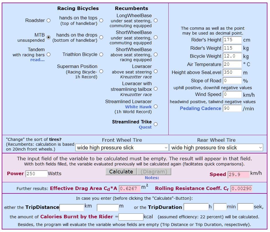

uzurpator Napisano 29 Marca 2019 Napisano 29 Marca 2019 Oczywiście, że jeździsz 28-30km/h :* A Twoje FTP to 450W. Bo 28-30 _średniej_ oznacza przelotowe w okolicach 40/h. Problem w tym, że przy FTP 250W, to utrzymanie prędkości rzędu 30km/h, to jest, jak to mawiają sportowcy, pójście w trupa
Janu_sz Napisano 29 Marca 2019 Napisano 29 Marca 2019 Teraz, SoloTM napisał: No bez przesady, nawet ja ważący 115 kg po płaskim bez trybu wmordęwind jadę na asfalcie 28-30 kmh. ( 40 lat ) Dokładnie, mogę potwierdzić. A dokładnie średnio na asfalcie widzę na liczniku 27 km/h ( mam 44/32/22T i tył chyba 11-32 ) Koła 26" i opony 2.2. Jakieś 6 km mam na asfalcie dojazdówki i ok. 10 km powrotu po asfalcie i doskonale wiem,że prędkość 27 km/h średnia, z reguły jest okolice 22-23 a w porywach 30.

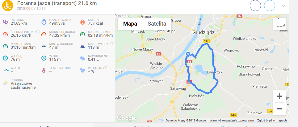

SoloTM Napisano 29 Marca 2019 Napisano 29 Marca 2019 @uzurpator Średnia to co innego ( są skrzyżowania, podjazdy itp. ) Ale na stosunkowo płaskiej trasie 20 km latem 2018 z ciekawości wykręciłem niecałe 26 kmh. Nie trzeba jechac 40. Wystarczy około 30. ( z górki szybciej, pod górkę wolniej ) Gdyby trasa była zupełnie płaska i bez skrzyżowań itp. to pewnie 1 kmh szybciej by było. /edit Daj linka do tego kalkulatora nie mam pomiarów żadnych, a ciekawy jestem ile wyjdzie wpisując te dane plus wzrost itp.
uzurpator Napisano 29 Marca 2019 Napisano 29 Marca 2019 A co napisałem? " Oszałamiająca większość wszystkich, nawet szosowców, osiąga średnie w okolicach 25-28km/h, więc spokojnie w granicach tego, co obskoczy się blatem 38-40 i kasetą zaczynającą się od 11." Potwierdzasz to co piszę
SoloTM Napisano 29 Marca 2019 Napisano 29 Marca 2019 No, ale średnie prędkości nijak się mają do chwilowych czy nawet dłuższych chwilowych, jak jest minimalnie z górki lub wieje w plecy to się jedzie szybciej. Po płaskim jak wspomniałem jadę 28-30, a lekko sprzyjających warunkach to 34-35 - z blatem 38-40 zajeździłbym najmniejsze koronki zbyt szybko, ( i zakręcił się na śmierć przy prędkościach 35 + ) tym bardziej, że jakieś tam górki u mnie są ( małe, ale są ) i lubię trochę dokręcić na zjazdach, a nie tylko na grawitację się zdać. W zasadzie co wyjazd, ( a płaskich wycieczek unikam ) mam max prędkości w okolicach 50-70 kmh. ( najczęściej 60-70 ). Także ktoś, kto na podjazdach jedzie szybciej ode mnie ( nie musi wwozić mojej masy pod górkę ) to jemu wyższą średnia nie problem zrobić. ( a już na szosówce po płaskim przelotowe rzędu 35 kmh to myślę niski standard )
