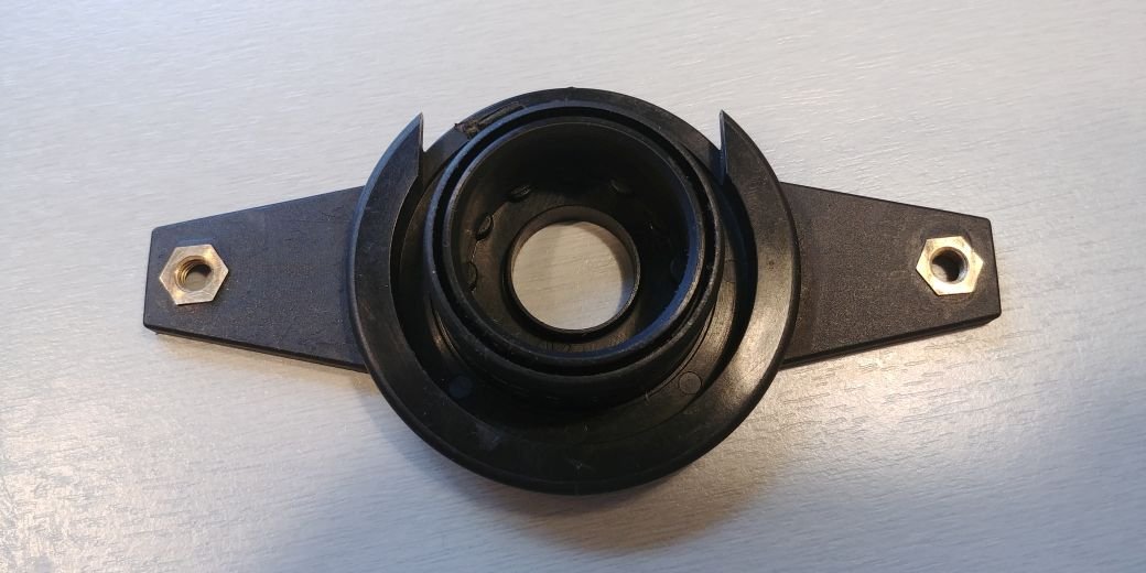

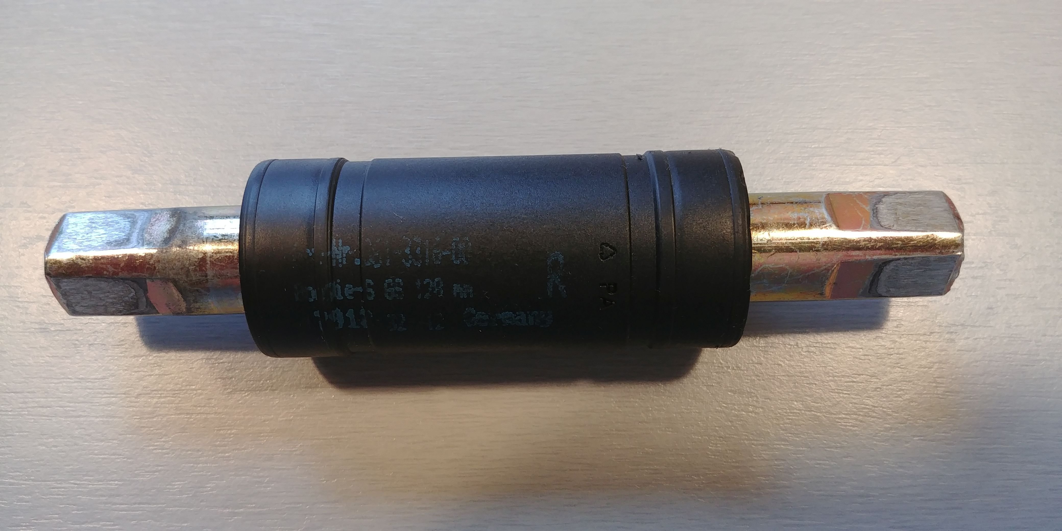

winhelm Napisano 26 Marca 2019 Napisano 26 Marca 2019 Witam wszystkich, proszę o pomoc w znalezieniu odpowiedniego suportu bądź doradzenie na co innego można zamienić. Proszę o wyrozumiałość ale jestem laikiem w tym temacie. Posiadam rower Gazelle Ambiance z wbijanym suportem jak na zdjęciu, na kwadrat (JIS) . Problem w tym, że w sklepach, które przeglądałem jest nie dostępny. Długość suportu 128 mm, średnica mufy w rowerze 37,5 mm. Oznaczenia odpisane z suportu w miarę możliwości, gdyż były drukowane i z biegiem czasu się rozmyły: ...361-3316-00 oraz ... 66 128 mm. Proszę o pomoc znawców tematu gdzie dostać bądź czym zastąpić.

winhelm Napisano 27 Marca 2019 Autor Napisano 27 Marca 2019 Tak się tylko wydaje że jest dostępny, diabeł jak zawsze tkwi w szczegółach. Ten model do Gazeli, posiada w komplecie uchwyt ze skrzydłami do osłony łańcucha. Niestety takiego konkretnego modelu brak, nawet w Holandii, bo i tam sprawdzałem.
winhelm Napisano 27 Marca 2019 Autor Napisano 27 Marca 2019 Zatem wracam do pytania, skoro nie mam jak wymienić oryginał to czym zastąpić ? Mufa jest średnicy 37,5 mm i długości 70 mm - bez gwintu

winhelm Napisano 27 Marca 2019 Autor Napisano 27 Marca 2019 Szukam dobrze a ten, który podajesz jest dłuższy o 4 mm i nie posiada uchwytu do mojej osłony.
remover Napisano 27 Marca 2019 Napisano 27 Marca 2019 A co ci przeszkadza użyć starą osłonę z nowym suportem?
winhelm Napisano 28 Marca 2019 Autor Napisano 28 Marca 2019 Rower został kupiony w Holandii z wypożyczalni rowerów i te elementy wydają się już zużyte, jak cała reszta napędu. Uznałem że wymienię komplet.
