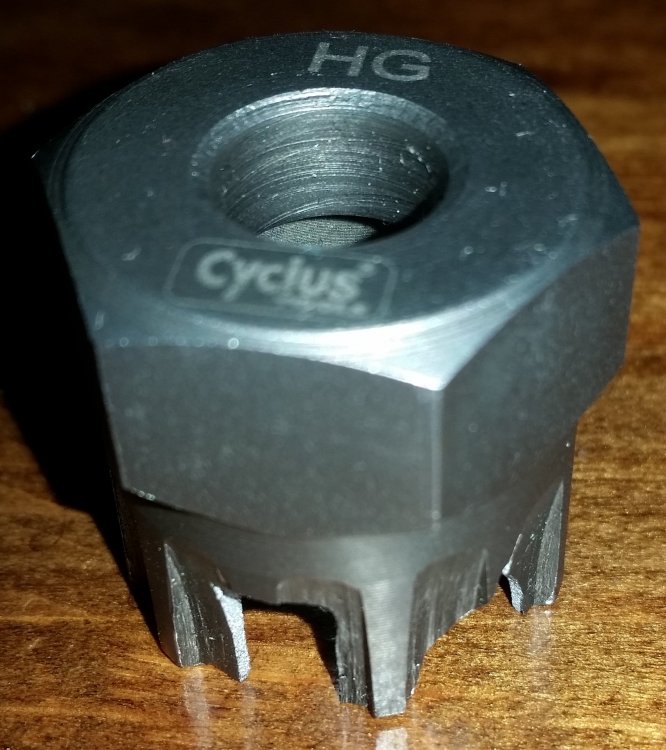

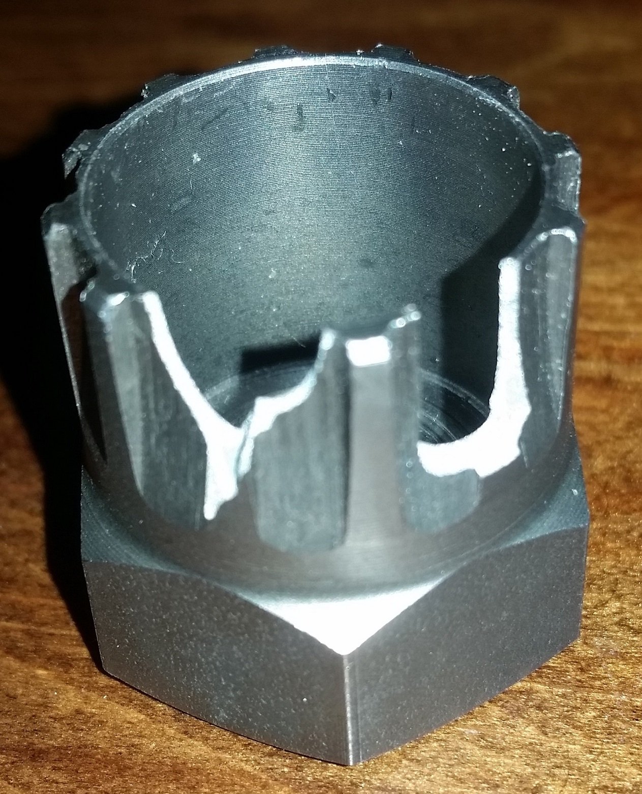

Klucz kasety "Oryginalny produkt marki CYCLUS TOOLS, należącej do legendarnego producenta narzędzi serwisowych KOVYS... wykonany z wytrzymałej stali narzędziowej... znakomita jakość wykonania " - pękł przy drugim użyciu jak na foto.

Klucze do kaset w podobny sposób pękły mi jez 2 albo 3 :D, to nie ma co kupować drogich one po prostu się ścierają i pękają :P. Czasami i w tych tanich da się trafić na egzemplarz który pożyje parę lat (po czym i tak pięknie :P )
Nie chcę nic mówić, ale na Waszym miejscu to bym zaczął od prawidłowego dokręcania, a wtedy przy odkręcaniu nic nie pęknie i nie rozpadnie. Raz na sezon ruszyć gwinty i problemów nie będzie...
