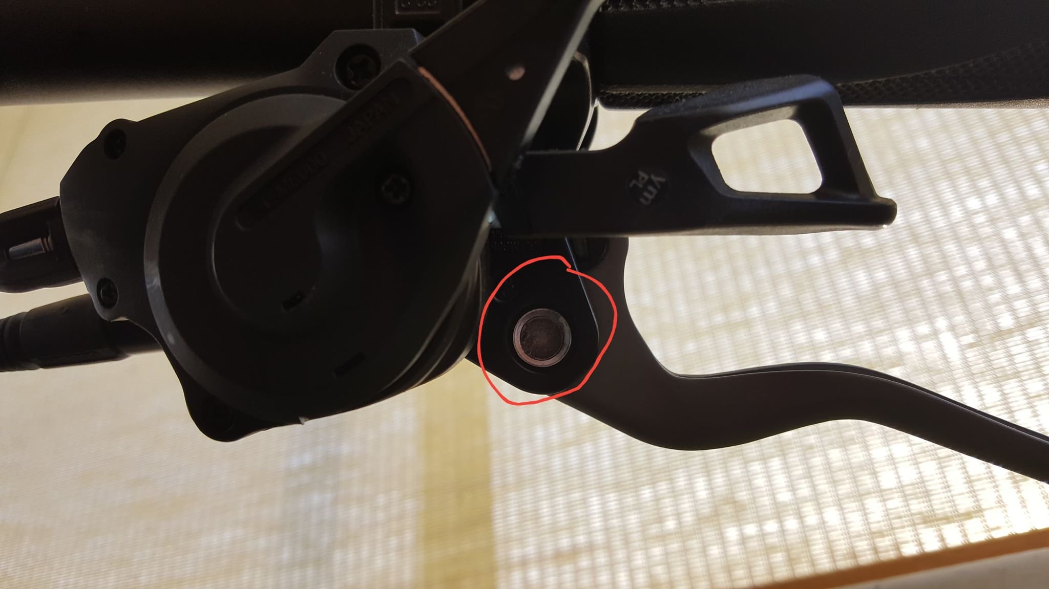

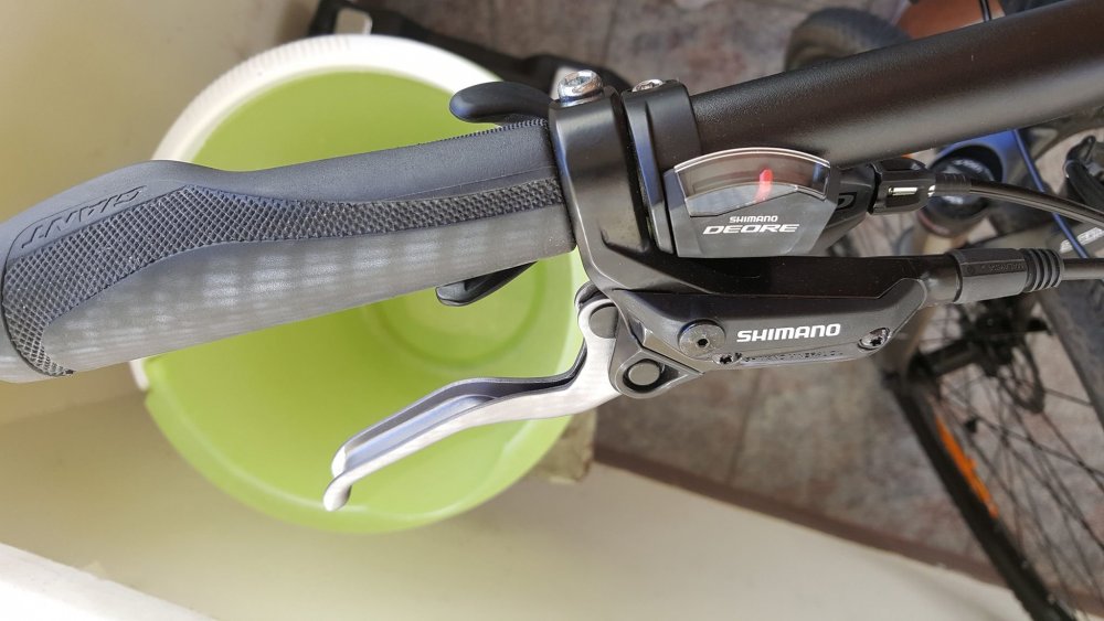

bastek32 Napisano 18 Lutego 2019 Napisano 18 Lutego 2019 Witam. Hamulce Shimano M365 z roweru giant roam 1 2018. Rower nowy a klamki wydają dźwięki podczas jazdy tzn na twardych oponach, na nierównościach słychać jak stukają :/ trochę to denerwuje. Da się coś z tym zrobić? video-1537111245.mp4
abdesign Napisano 18 Lutego 2019 Napisano 18 Lutego 2019 Przepraszam ale nie mogę się powstrzymać... zabierz wiadro stracisz pudło rezonansowe będzie ciszej A tak serio tek klamki maja niemiłosierny luz na tym sworzniu od samego początku. Wyjeżdżają takie klekoczące z fabryki. Przy czym poza tym klekotem nie wpływa to na ich pracę - działają normalnie. Tak samo dzwonią 315, co ciekawe z tych tanich 445 nie dzwonią pomimo że dźwignia montowana jest do korpusu w identyczny sposób. Nie wiem jak jest w nowszych - mt200 czy mt400 - nie miałem w ręku. Za darmo - czarna recepturka, za pieniądze - wymiana klamki na przyzwoitą pokroju mt500 - para za 200zł (sprawdź te mt400 - para za 100zł może nie dzwonią) - sama kultura pracy hamulca też zyska przy tych mt500

abdesign Napisano 19 Lutego 2019 Napisano 19 Lutego 2019 @bastek32 i co chcesz na gwarancji wymieniać? Masz sprawne hamulce, do tego najtańsze z możliwych a klamki dzwonią w każdym egzemplarzu tego modelu. Ten typ tak ma. @skom25 to nie materiał dźwigni, tam jest po prostu luz na sworzniu, ona lata na boki po kilka milimetrów. Zresztą 365 chyba mają aluminiową dźwignię. Ja kupiłem m315 na wyjeździe - jako zamiennik do rozwalonego hamulca, nic po prostu innego w sklepie nie było, bardzo zabawny zestaw mi wyszedł m820 plus m315 , ale na tył się sprawdził, byłem bardzo mile zaskoczony, chociaż klamka niewygodna po bandzie. Używałem 3 dni i leży od roku czy więcej w pudełku, obok zdjętego i nigdy nie używanego zestawu m445 i deorek. Wczoraj wziąłem do ręki i "podzwoniłem" 315 ma luz jak wrota od stodoły, 445 ma minimalny, moim zdaniem mniejszy niż deore, slx, xt czy saint które też nie dzwonią.
