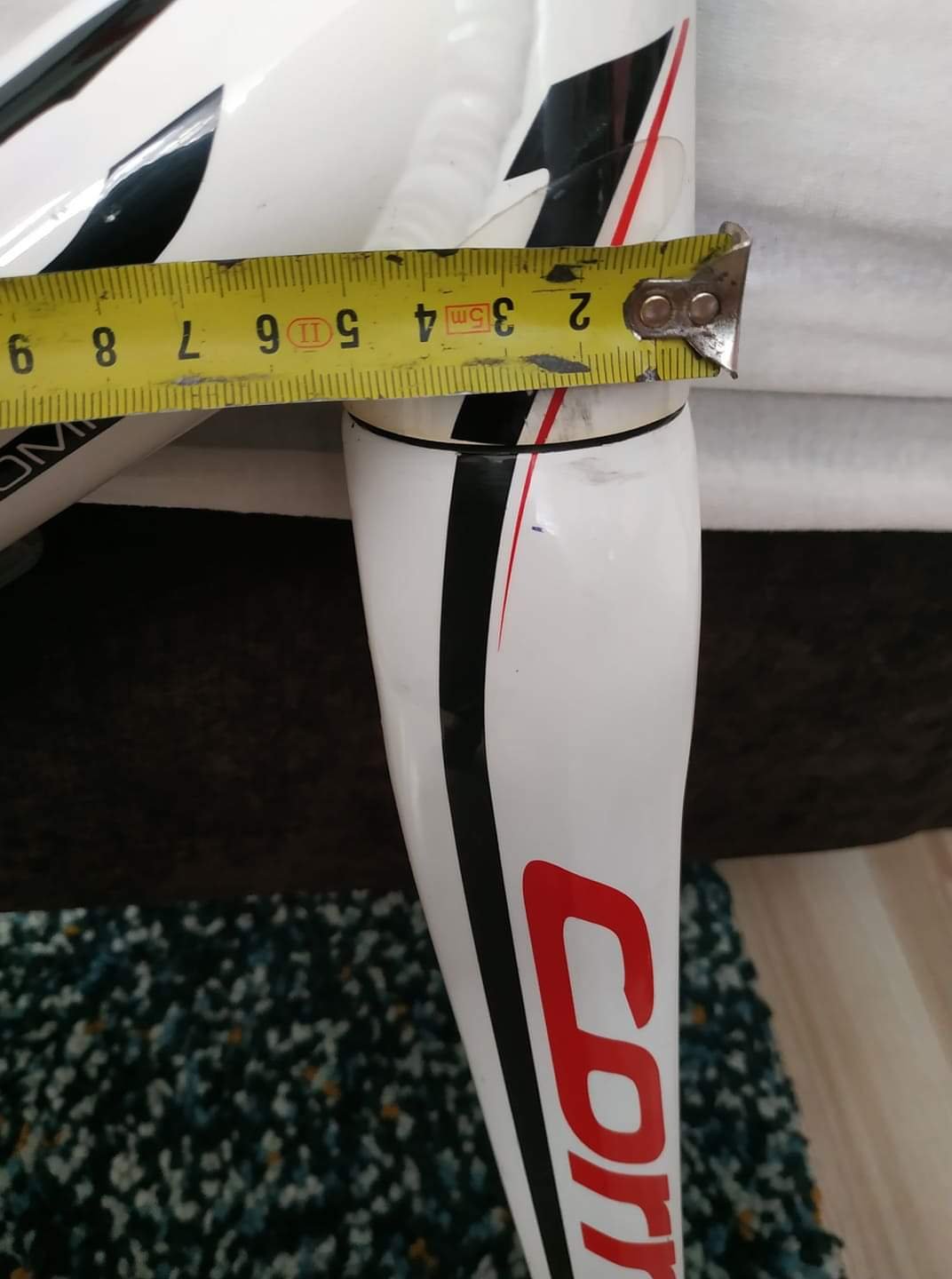

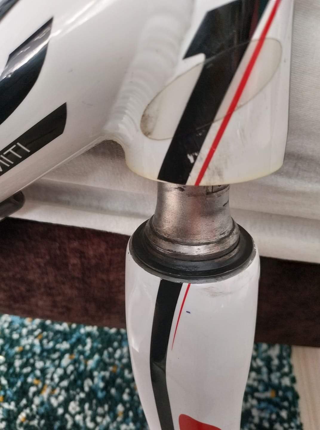

TomaszU84 Napisano 19 Lutego 2019 Autor Napisano 19 Lutego 2019 Dzięki! Skoro już o tym mówimy, łożysk sterowych jakiego rozmiaru będę potrzebował? Szerokość widelca to 5.5cm (choć na zdjęciu wyszło to dziwnie):
pawelj5 Napisano 19 Lutego 2019 Napisano 19 Lutego 2019 Aktualnie produkowany Corratec Dolomiti ma stery taperowane. Musiałbyś szukać karty technicznej z rocznika z którego jest Twoja rama. Ewentualnie zmierzyć średnicę osadzenia górnego i dolnego łożyska w główce ramy.
