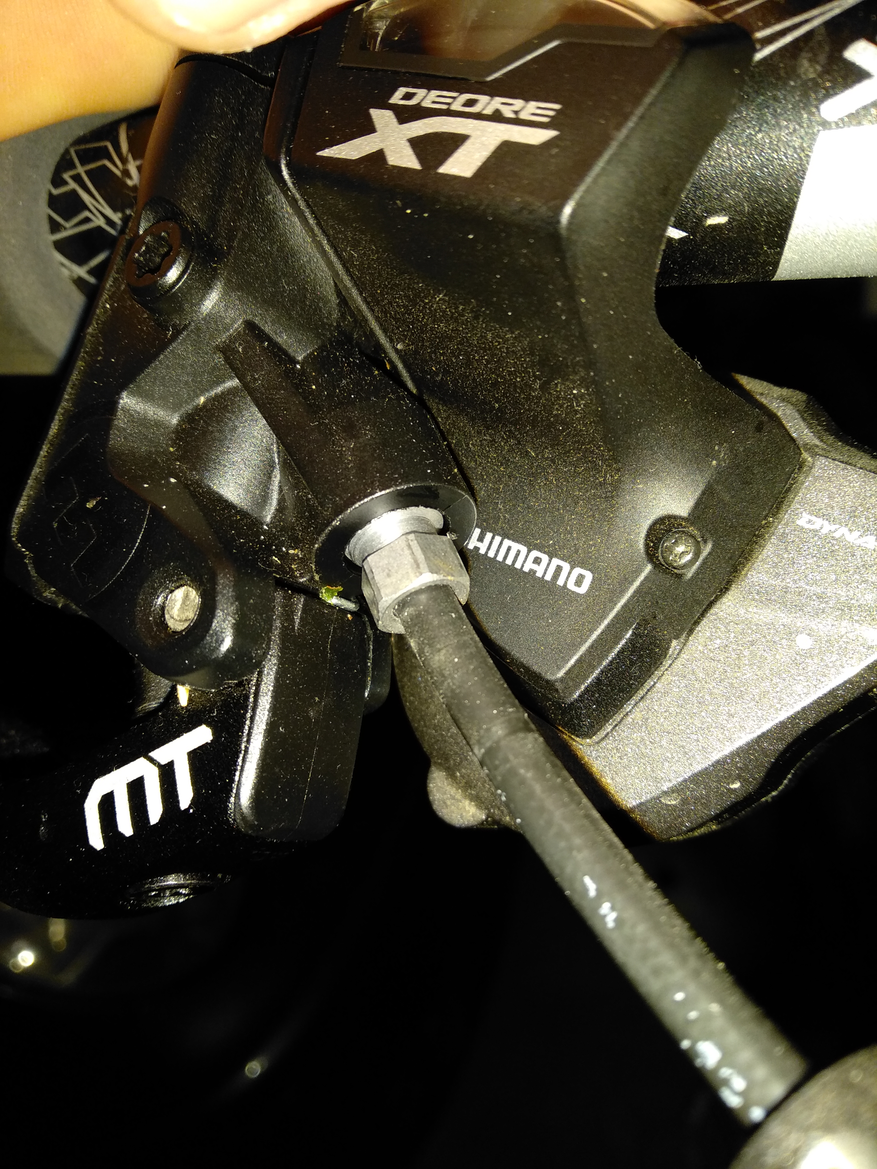

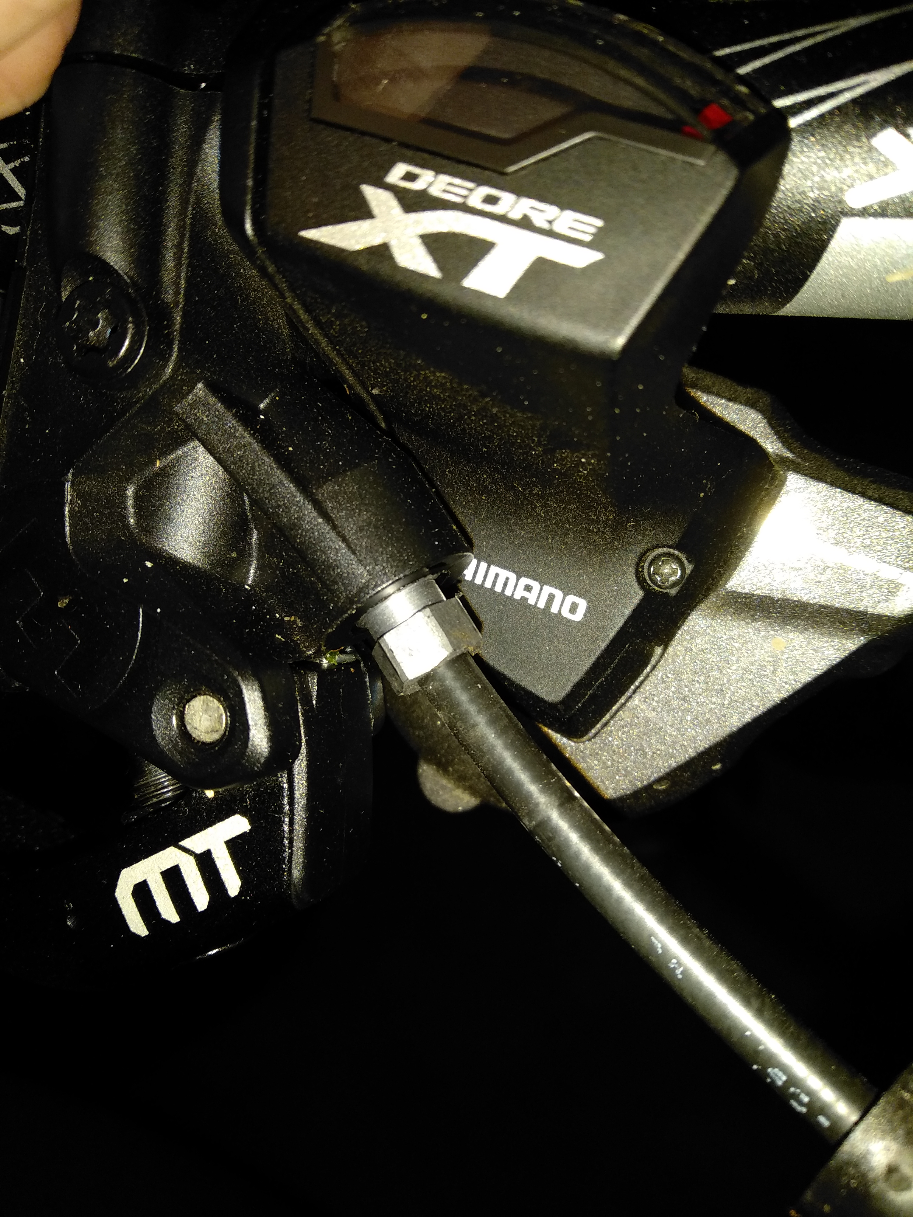

Korpusy są chyba bliźniacze, klamki są inne. Nic, dokręciłem jeszcze mocniej już ostatni raz, bo za chwilę zostanę ze zbiorniczkiem w kawałkach :-D u mnie płyn pojawia się po jakimś czasie i przy gwincie i na przewodzie w niewielkiej ilości. U Ciebie faktycznie sucho jak na pustyni. Chyba jednak zostaje mi je reklamować, a szkoda, bo napaliłem się na Magury skuszony bardzo dobrymi opiniami, a tu taki los.
Zrób proszę jeszcze zdjęcie pod kątem 90 stopni do śruby (lub coś zbliżonego) . U ciebie wygląda, że śrubę masz dużo mocniej wkreconą niż ja, chociaż spokojnie dokręciłem już z momentem 10Nm.

Koniec gwintu schowany jakiś milimetr. Dokręcałem aż poczułem wyraźny, większy opór. Ten wcześniejszy to nic innego jak przygniatana oliwka. 4Nm na pewno przekroczone.
EDIT:
Zalecam ostrożność, żebym potem nie był winny pękniętego korpusu  :)
