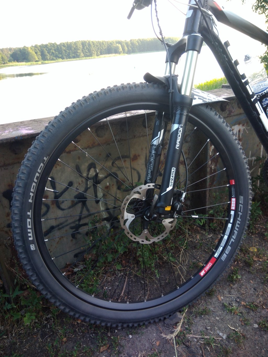

Dezent Napisano 30 Stycznia 2019 Napisano 30 Stycznia 2019 Ja do swojego Attentiona z 2015 roku kupiłem tańszy amor powietrzny SR Suntour Raidon, ale zainwestowałem w heble i założyłem M7000 i tarcze SM-RT81. Ze skokiem bym nie kombinował i został przy 100mm.

Dezent Napisano 30 Stycznia 2019 Napisano 30 Stycznia 2019 Sprzedałem już ten rower w listopadzie. Używałem ten amor przez pół roku i byłem zadowolony. Starowałem nawet w zawodach. Nie serwisowałem go. Jedyna wada to stalowa rura sterowa, która rdzewiała pod mostkiem.

Dezent Napisano 30 Stycznia 2019 Napisano 30 Stycznia 2019 Epixon ma już aluminiową rurę, przez co jest też lżejszy
