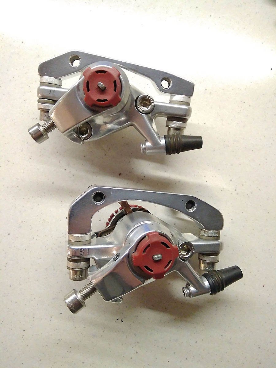

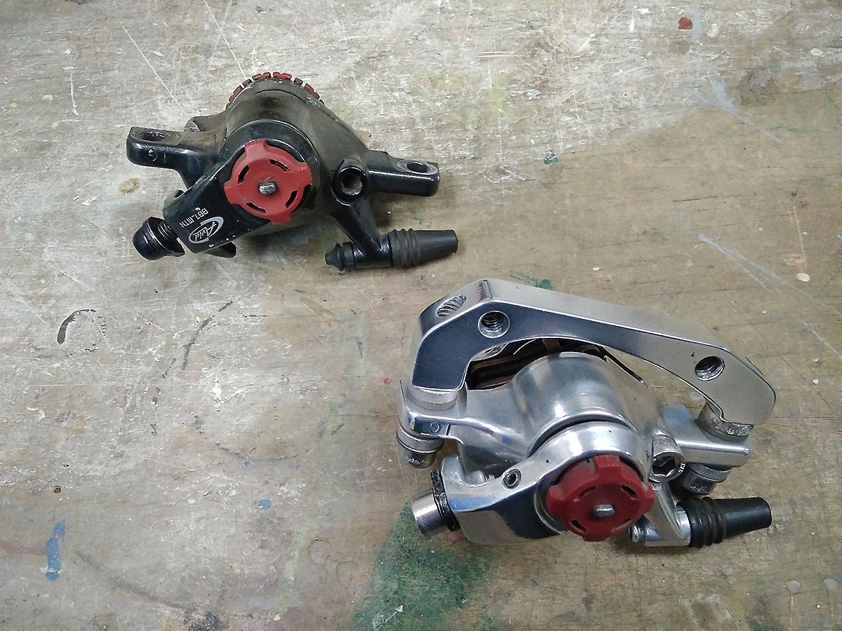

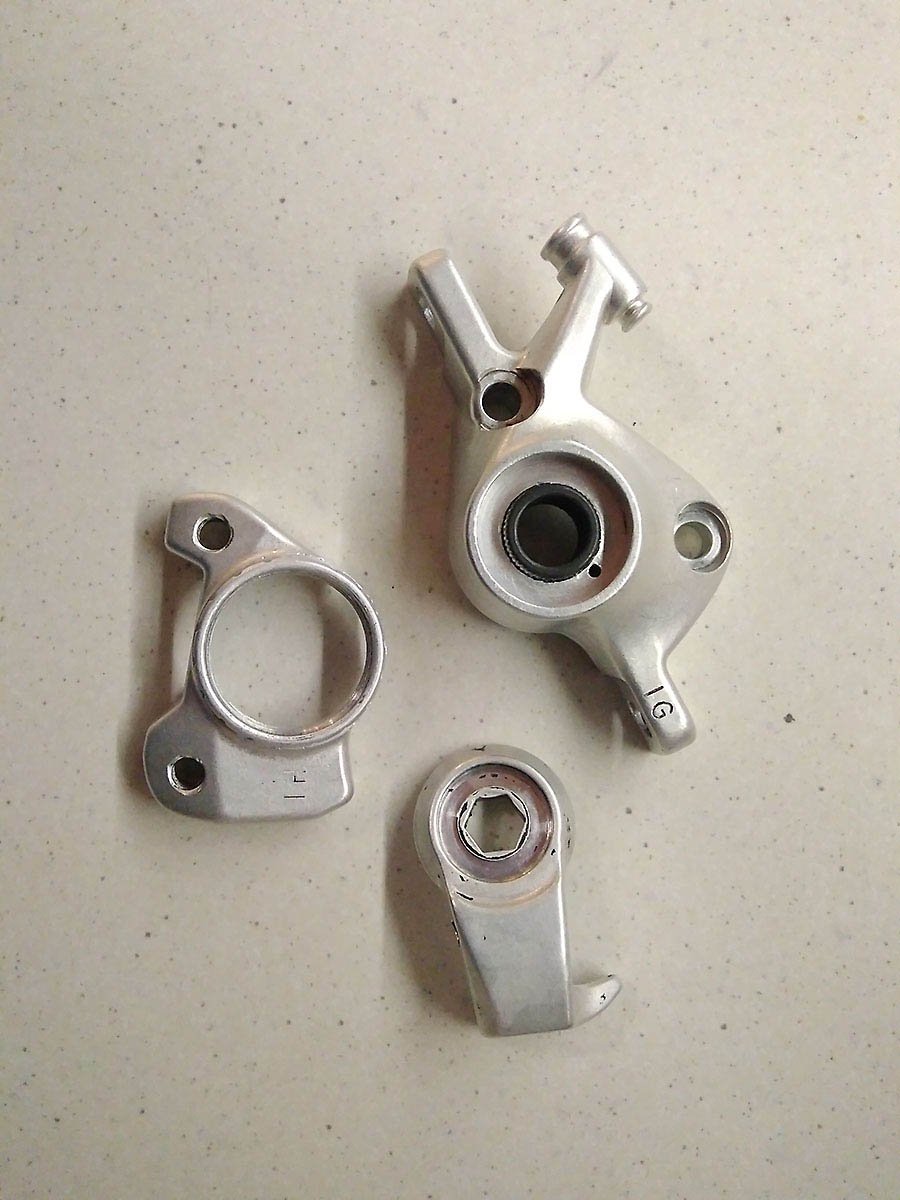

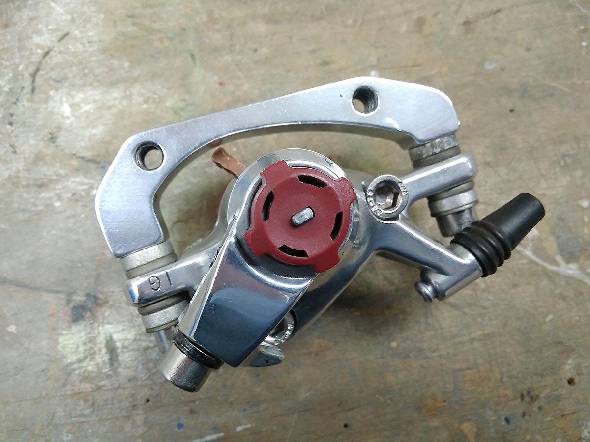

Roballinho Napisano 29 Grudnia 2018 Autor Napisano 29 Grudnia 2018 Chętnych do pomocy nie było, więc postanowiłem wziąć sprawy w swoje ręce. Efekt wygląda jak poniżem. Można je było jeszcze bardziej polerować, ale nie widziałem takiej potrzeby. I tak za jakiś czas lekko zmatowieję. Miałem jeszce w planie oddać je do galwanizerii i położyć srebrną anodę, ale nie mogę znaleźć we Wrocławiu firmy, która by się tym zajęła. Jak macie jakieś namiar, to ślijcie. Na razie zostają tak wypolerowane, jak widać na zdjęciach. Zacisk w kawałkach: Dla porównania zacisk bez kuracji rozjaśniającej. I komplet dwóch, gotowych do montażu. Wymieniłem jeszcze wszystkie śruby na nierdzewne. Nie są one zbyt piękne, ale ładniejszych nie znalazłem. Widzę, że w ferworze walki z klawiaturą, zrobiłem kilka błędów. Proszę o wybaczenie, ale niestety nie mogę tego poprawić, bo przycisk EDYCJA gdzieś wyparował.
