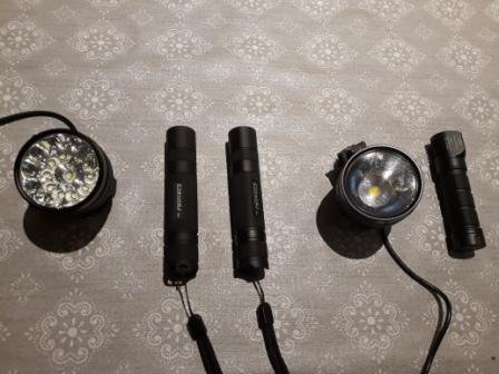

Reks Napisano 25 Stycznia 2019 Autor Napisano 25 Stycznia 2019 Po kilku tygodniach oświetlenie jest i to nie jedno . od lewej : 1) chińczyk " bez nazwy" wraz z pakietem akumulator 4x18650 - ponad godzina na maksymalnym trybie. 2) dwa convoye s2+ w trybie "mieszanym" blisko 2 godziny i jeszcze świeciło 18650 samsung. 3) kdliter Bl70s nie sprawdziłem na maksymalnym trybie podejrzewam około 3-4 godzin przy pakiecie 13600mAh 8xNCR18650 4) skilhunt H03 RC około godzina na maksymalnym trybie 18650 panasonic Chińczyk - prezent od kolegi oświetlenie dobre ale dość nieprzyjemne (trupi kolor) nie polecam. Używam w rowerze miejskim dojazd do pracy i po bułki Convoy - jestem bardzo mile zaskoczony ilością światła i wytrzymałości aku (tylko oryginał) tak małych latarek po modyfikacji . Kolimator 60*20 naprawdę robi swoja robotę na dwóch latarkach w trybie 75% spokojnie można jeździć bezpiecznie w trudnych warunkach. Wyjazdy pod wieczór i powrót w nocy, bardzo wygodne kompaktowe ilość światła zadowalająca Kdliter Bl70s - No to to już jest totalny odjazd oświetlenia, naprawdę warto zainwestować w tak mocne oświetlenie które używam na konkretne dłuższe nocne wyjazdy, ilość światła potężna niestety minus to mocowanie skilhunt H03 RC - malutka sprytna latareczka, typowa czołówka którą do krętych zjazdów mogę polecić w stu procentach. korzystam z niej również jako zwykła latarkę w domu duży plus to magnes i ładowanie bezpośrednio z USB Jestem w trakcie przeróbki mocowania do Kdliter'a i testowania uchwytów do latarek convoy. Bardzo dobry uchwyt na kask do skilhunt H03 to Olight który na kierownice do latarki convoy zupełnie się nie nadaje dobrze trzyma ale trzęsie na dołkach i kamieniach. dziękuje za porady i pozdrawiam - Irek.
