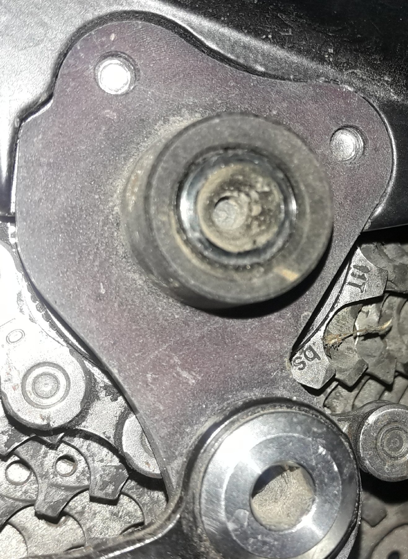

radzi0k Napisano 17 Listopada 2018 Napisano 17 Listopada 2018 Cześć, Poszukuję haka przerzutki do Krossa level b8 z 2017 pod sztywną oś. W necie krucho z dostępnością. Dodatkowo na stronie Krossa jest info, iż jest to model haka dp-25, a na moje oko w rzeczywsitości hak w mojej ramie wygląda inaczej. Może ktoś już mial taki problem i podrzuci jakiś link do sklepu. Z góry dziękuję i pozdrawiam.

radzi0k Napisano 19 Listopada 2018 Autor Napisano 19 Listopada 2018 Niestety konsultantka Krossa na dany moment nie udzieliła mi żadnej konkretniej informacji. Wpierw otrzymalem info, że jest to hak dp-25, a po zwróceniu uwagi na różnice w kształcie w stosunku do tego co mam w ramie cisza. Z tego co widzę level 8.0 z 2018 ma takie haki. Ale bez modelu lub producenta ciężko będzie go dostać.

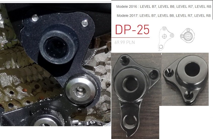

radzi0k Napisano 20 Listopada 2018 Autor Napisano 20 Listopada 2018 Ja wziąłbym 2 szt. przy takiej okazji bo nie wiadomo kiedy się przyda, a licząc na Krossa to lepiej drugi rower trzeba mieć. Ciekawy jest tylko fakt, że nie tylko nie mają haków na stanie ale nie wiedzą nawet, że w b8 mają dwa rodzaje haka. Na zdjęciu poniżej po lewej mój hak po prawej dp25 z b8 Rio.

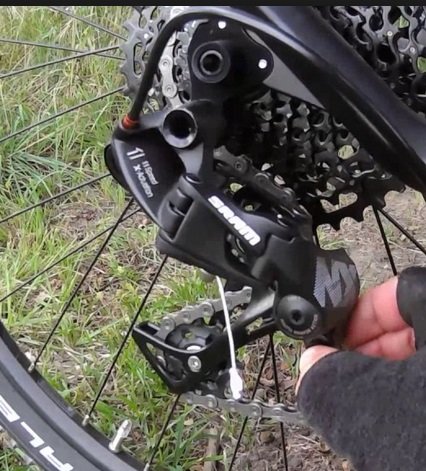

Eazy Napisano 20 Listopada 2018 Napisano 20 Listopada 2018 A to nie jest przypadkiem tak, że jeden jest pod przerzutkę Shimano a drugi pod SRAM?
Eazy Napisano 20 Listopada 2018 Napisano 20 Listopada 2018 Mówiłem o tym wcześniejszym zdjęciu po prawej stronie. To nie jest hak pod Shimano?
radzi0k Napisano 20 Listopada 2018 Autor Napisano 20 Listopada 2018 Ja mam właśnie slx-a i jest taki jak na powyższym zdjęciu i zdjęciu wcześniej z lewej strony. Kross w tych ramach coś zmienił w zakończeniu tylnego trójkąta stąd hak dp-25 nie pasuje.

pawel2208 Napisano 26 Listopada 2018 Napisano 26 Listopada 2018 Z opisu haka DP-25 wyleciały modele 2017, więc pewnie był błąd w opisie. Wygląda na to, że nie wiadomo o jakim oznaczeniu haka do R8/B8 z 2017 trzeba szukać :/

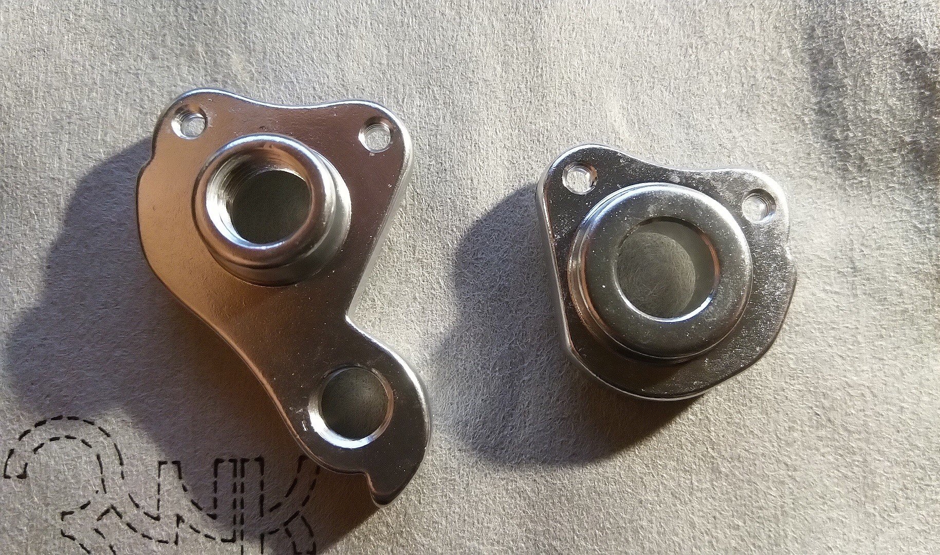

pawel2208 Napisano 23 Stycznia 2019 Napisano 23 Stycznia 2019 Pasuje hak z Level 7.0, 8.0 i 9.0 z 2018 Trzeba wymienić oś.
tomek6544842 Napisano 23 Stycznia 2019 Napisano 23 Stycznia 2019 gdzie go znalazłeś? może przypasuje do B7 z roku 2016. RS Maxle lite nie pasuje do tego haka?
