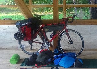

szukamroweru01 Napisano 16 Listopada 2018 Napisano 16 Listopada 2018 Witam. Czy poruszanie się tak objuczonym rowerem jest bezpieczne? Nie ma obaw o pęknięcie ramy? Ramy szosowe chyba nie są jakoś wybitnie wytrzymałe?
Janu_sz Napisano 16 Listopada 2018 Napisano 16 Listopada 2018 Z reguły obciążenie kół wytrzymuje 100-110 kg. Policz wagę rowerzysty, roweru i masz ile Ci zostaje na bagaże. Ja bym uważał, bo niespodzianka w postaci pękniętej ramy daleko od domu boli. Przeżyłem do w Austrii.
szukamroweru01 Napisano 16 Listopada 2018 Autor Napisano 16 Listopada 2018 Ważę około 75 kg, czyli bez obaw mogę obciążać rower ładunkiem 10-15 kg? ( bo raczej cięższego ekwipunku nie zamierzam wozić).
TommyMasta Napisano 16 Listopada 2018 Napisano 16 Listopada 2018 O ramę bym się nie martwił, jeśli już to bardziej o koła, ale jeśli cały układ nie będzie ważył ponad 110kg to możesz być spokojny.
