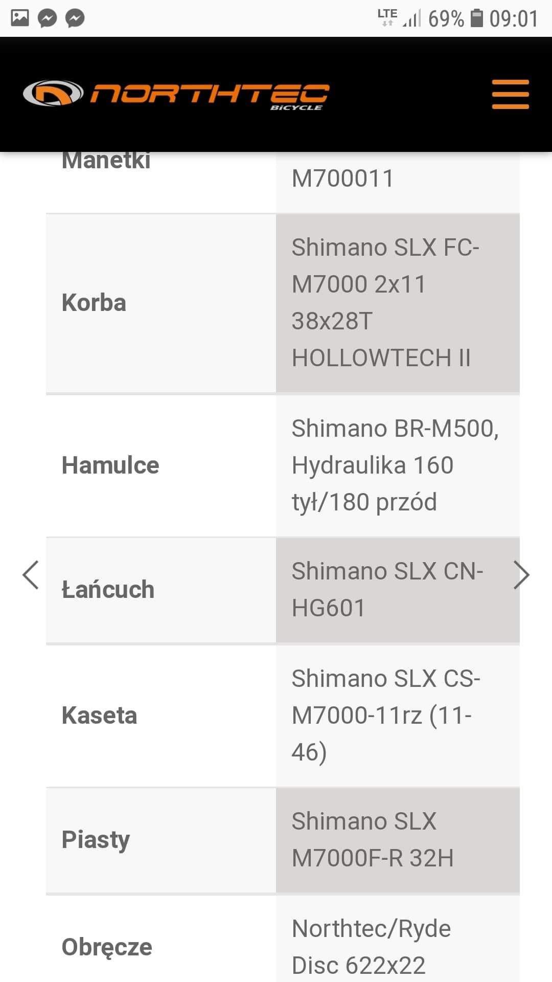

kubakorona Napisano 25 Października 2018 Napisano 25 Października 2018 http://allegro.pl/ShowItem2.php?item=7521545297 Czy ta zębatka bedzie kompatybilna z ta korba? Shimano SLX FC-M7000 2x11 38x28T HOLLOWTECH II Jakies sugestie co do zębatki? Poniżej dokładna specyfikacja
radziuGD Napisano 25 Października 2018 Napisano 25 Października 2018 Chopie grubym czarnym na białym napisane! https://allegro.pl/zebatka-34t-slx-xt-m7000-m8000-narrow-wide-i7552630870.html BTW. 34t to naprawdę twardo
