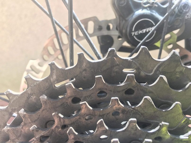

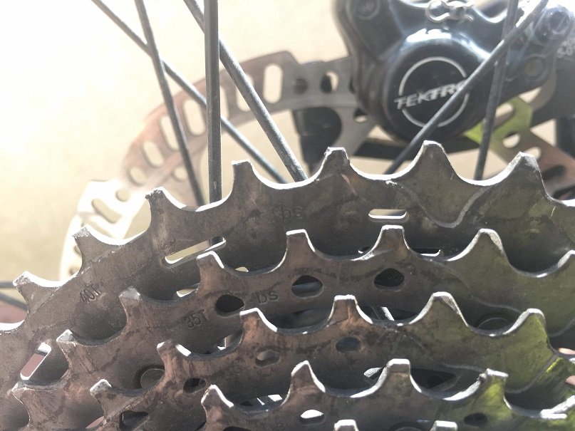

bols86 Napisano 17 Października 2018 Napisano 17 Października 2018 Siemanko, dwa lata temu kupiłem używany Specialized Camber 29 w rozmiarze L. Niestety moja tegoroczna próba sciągniecia łańcucha i jego przeczyszczenia zakończyła sie dosyc sporem upadkiem na trasie!, przyczyna okazala sie niewystarczajaco dobrze spieta spinka, ogolnie to lancuch zostal troche zmasakrowany przez co bylem zmuszony go wywalic i zastapic model Shimano CN-HG701 Ultegra / XT 11 speed. Po jego załozeniu lancuch zaczal wydawac jakies dziwne dzwieki, najpierw strzelal, teraz przeskakuje na niektorych bigach, serwisant mowil ze istnieje prawdopodobienstwo ze z czasem sie ulozy ale tak w ogole to ze kupilem zbyt krotki lancuch (ilosc ogniw to 116) jak na kola 29 i rame w rozmiarze L. 1. Na sam poczatek chcialbym poddac ocenie kasete, jest to XTR CS-M9000, nie ukrywam ze z racji ceny nowej kasety bylbym sklonny przeskoczyc na CS R-8000 co o tym sadzicie?. 2. Na nowym lancuchu zrobilem ok 200 kilometrów, zastanawiam sie czy przy ewentualnym zakupie nowej kasety i ramy i kupic jeszcze raz nowy lancuch aby wyeliminowac problem raz na zawsze. 3. Czy jest mozliwoscia ze lancuch jest zbyt krotki?, przednia korba ma wymiary 144mm srednicy i 34 zeby - moze wymienic ja na mniejsza?. Nie posiadam starego lancucha tak wiec nie mam szans na ewentrualna przymiarke :(.
Biesz766 Napisano 17 Października 2018 Napisano 17 Października 2018 Patrząc na niektóre zęby to raczej nowy łańcuch się nie ułoży Kaseta do wymiany wg. mnie.
Mod Team michuuu Napisano 17 Października 2018 Mod Team Napisano 17 Października 2018 3 minuty temu, bols86 napisał: 3. Czy jest mozliwoscia ze lancuch jest zbyt krotki?, przednia korba ma wymiary 144mm srednicy i 34 zeby - moze wymienic ja na mniejsza?. Jak to nie tandem to nie powinien być zbyt krótki. Gdyby był za krótki to na 34/40 byś połamał przerzutkę. 6 minut temu, bols86 napisał: teraz przeskakuje na niektorych bigach Na których przeskakuje?
seraph Napisano 17 Października 2018 Napisano 17 Października 2018 Kaseta jest zużyta i na 8 i 9 koronce widać to wyraźnie, więc na moje oko też na nowy łańcuch już było za późno. Co do długości łańcucha to dopóki przerzutka nie jest napięta jak struna na największych zębatkach to nie jest za długi, a pierwsze słyszę, żeby długość łańcucha dobierać do ramy, a nie do napędu...
