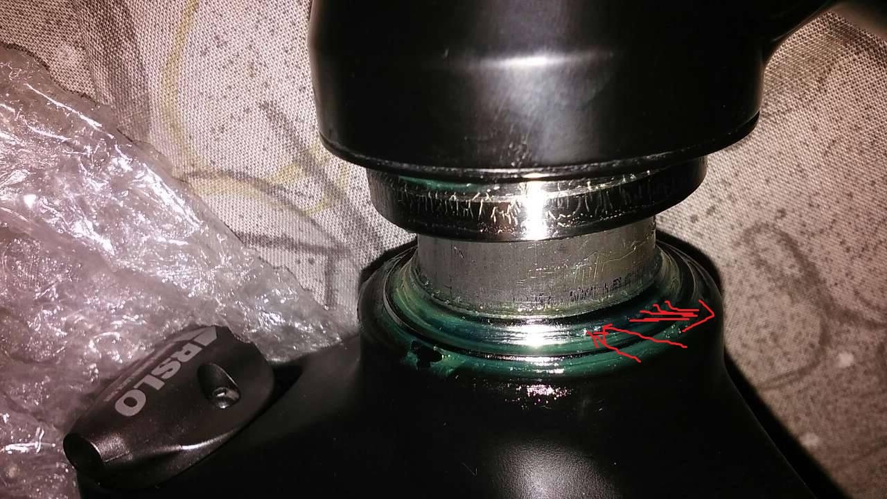

SoloTM Napisano 1 Października 2018 Udostępnij Napisano 1 Października 2018 Sprawdź jeszcze tą dolną bieżnię, wyczyść ze smaru i zobacz czy na pewno jest nowa/od kompletu - jeśli bieżnia nie pasuje pod łożysko to luzy też będą. Tak wyglądają moje miski - też maszyny pół zintegrowane ( innej firmy ) https://imgbbb.com/image/oAudhttps://imgbbb.com/image/owjr Odnośnik do komentarza Udostępnij na innych stronach More sharing options...
Tatanka Napisano 1 Października 2018 Udostępnij Napisano 1 Października 2018 Zobacz jaka tu jest szczelina https://www.google.com/search?q=Accent+HSI-S01&client=firefox-b&tbm=isch&tbo=u&source=univ&sa=X&ved=2ahUKEwi1woGAh-bdAhVJKywKHfqdBW0QsAR6BAgGEAE&biw=1920&bih=944#imgrc=ebTTLX97UgSG5M: Odnośnik do komentarza Udostępnij na innych stronach More sharing options...
tomek232 Napisano 2 Października 2018 Udostępnij Napisano 2 Października 2018 Na moje oko, to ta dolna bieżnia na widelcu jest do łożysk kulkowych a nie maszynowych i dlatego nie pasuje. Odnośnik do komentarza Udostępnij na innych stronach More sharing options...
Serower00 Napisano 2 Października 2018 Autor Udostępnij Napisano 2 Października 2018 Nie no bieżnia jak pisałem jest nowa, może być od innego kompletu, jeżeli mi w serwisie pomieszali, ale z tego co widzę w internecie, na oko wygląda na dobrą. @Tatanka zamontowałem dzisiaj stary kołnierz/pokrywę, bo nie miałem podkładki, a jest on wyższy jakieś 0,5cm. Wcześniej górna krawędź mostka praktycznie licowała się z górną krawędzią rury sterowej. Teraz wyraźnie rura sterowa chowa się w mostku i faktycznie luz da się skasować, nawet za mocno, w sensie mogę za mocno skręcić, czyli prawidłowo chyba. Szpara pozostaje jak na tym zdjęciu, które podesłałeś. Teraz czy tym się martwić, tak samo jak nie do końca dobitymi miskami, szczególnie górną? Pytam, bo sprawa wygląda tak, że z miskami nic samemu nie zrobię, a serwis mam ponad 50km ode mnie. Odnośnik do komentarza Udostępnij na innych stronach More sharing options...
Tatanka Napisano 2 Października 2018 Udostępnij Napisano 2 Października 2018 Ja obstawiam że są odbite,tylko ten model tak wygląda w tej ramie. Co do szpary , to bym się nie przejmował. Tylko ewentualnie co jakiś czas kontrolował sytuację. Odnośnik do komentarza Udostępnij na innych stronach More sharing options...
dovectra Napisano 2 Października 2018 Udostępnij Napisano 2 Października 2018 Na pewno nie wsadziłeś do góry"nogami" łożysk? pOzdro Odnośnik do komentarza Udostępnij na innych stronach More sharing options...
Serower00 Napisano 2 Października 2018 Autor Udostępnij Napisano 2 Października 2018 @Tatanka, generalnie to facet nie wbijał młotkiem, tylko tym specjalnym narzędziem do sterów, da się tym nie dobić? @dovectra tak jak na zdjęciach widać, koledzy nie zgłaszali nic nieprawidłowego, jeśli chodzi o ułożenie. Odnośnik do komentarza Udostępnij na innych stronach More sharing options...
dovectra Napisano 3 Października 2018 Udostępnij Napisano 3 Października 2018 Właśnie tego nie widać , na zdjęciach, więc strzelam. Dolne łożysko powinno być asymetryczne, zafrezowane, pod niby bieżnię. Odnośnik do komentarza Udostępnij na innych stronach More sharing options...
