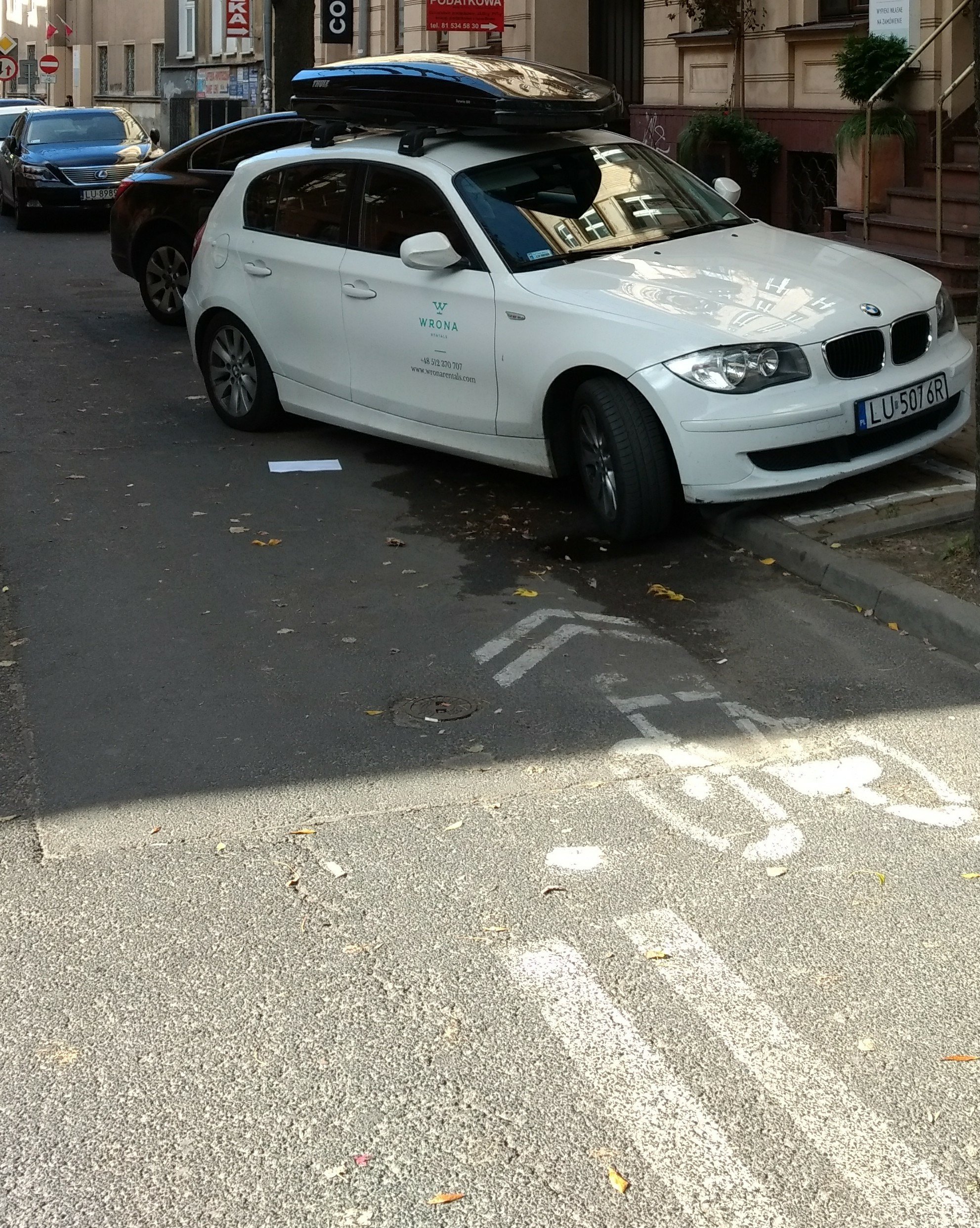

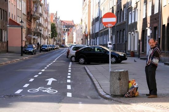

Ten znak poziomy to nie jest kontrapas. Było to już wcześniej wspomniane. To jest tylko sierżant rowerowy wskazujący możliwość ruchu rowerowego 'pod prąd' na ulicach jednokierunkowych o małym natężeniu ruchu. Nie masz tam żadnego wyznaczonego kontrapasa.
Tak wygląda kontrapas i jest to inny znak poziomy występujący łącznie z wydzieleniem pasa ruchu:
Może źle zrozumiałem, ale ten znak nie ma nic wspólnego z pozwoleniem na jazdę pod prąd, tym bardziej nie ma mowy o natężeniu ruchu.
Przykład, gdzie ruch rowerowy jest zgodny z kierunkiem, natężenie ruchu bywa spore i są sierżanty: https://www.google.pl/maps/@54.3870069,18.5863183,3a,75y,290.46h,76.65t/data=!3m6!1e1!3m4!1sxMgXpKjSrV1nsWoTJCLrGg!2e0!7i13312!8i6656
Kolejna ruchliwa i nie pod prąd https://mapa.trojmiasto.pl/#/map/-36.8,204.43,8,o,0;1;24;37

Masz rację. Powinienem w tamtym zdaniu dodać 'przeważnie'. Natomiast w tamtej sytuacji wskazywał kierunek ruchu na drodze jednokierunkowej 'pod prąd' w połączeniu z 'nie dotyczy rowerów' pod znakiem zakazu. Jest stosowany również w innych sytuacjach natomiast nie ma nic wspólnego z kontrpasem, co sugerował autor zdjęć.
Cytat
Znak P-27: "Tor i kierunek ruchu rowerów"
Znak P-27 to tzw. sierżant drogowy, który wyznaczać będzie kierunek i tor ruchu roweru. Stosowany zazwyczaj w miejscach, w których poruszanie się przy prawej krawędzi jezdni może być niebezpieczne lub w miejscach zbyt wąskich na wyznaczenie drogi dla rowerów.

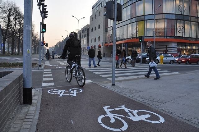

Mało widać na tym zdjęciu. Nie wiem co za znaki poziome są po drugiej stronie ulicy na chodniku i jakie znaki pionowe były po stronie, gdzie było robione zdjęcie. Dla mnie wygląda to tak, jakby ścieżki rowerowe skręcały wzdłuż chodnika (sugeruje to zakręcająca biała linia po drugiej stronie ulicy). Nie widzę tam przejazdu dla rowerów. Moim zdaniem należałoby się zatrzymać i przeprowadzić rower przez przejście dla pieszych. Przejazdy dla rowerów na skrzyżowaniach są wyraźnie oznaczone. Tutaj tego nie ma.
