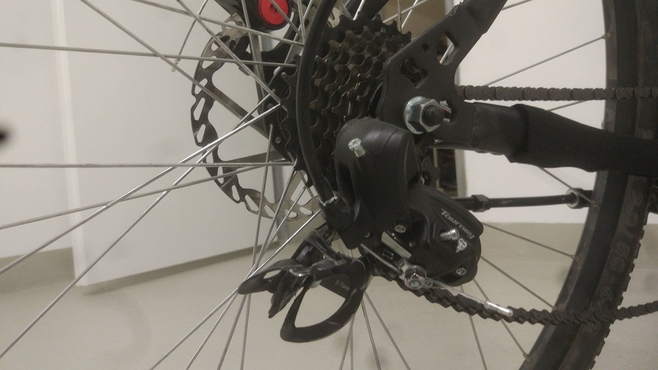

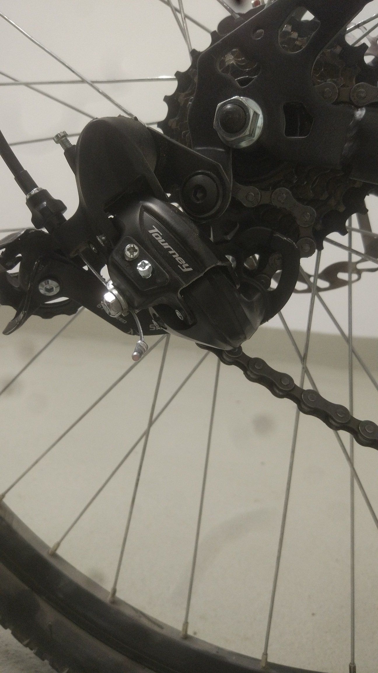

Foorio Napisano 13 Sierpnia 2018 Napisano 13 Sierpnia 2018 Witam, Zacznę od tego, ze przerabiam amatorsko rowery standardowe na elektryczne. Rok temu przerobiłem sobie trekkingowego Epple na retro szosówkę i wszystko bylo O.K. Rower był na osprzęcie Shimano Altus i mimo ze rower miał swoje lata, to przerzutki sprawowały się wyśmienicie. Silnik 1000W był wbudowany w piastę tylnego kola. I tu zaczyna się problem. Kupilem nowy MTB na osprzęcie Shimano Tourney w celu przerobienia go na elektryka. Tym razem zamontowałem 1500W centralny silnik Bafang. Miesiąc temu ruszając z miejsca na luku na największej zębatce, tylna przerzutka wkręciła się w kolo. Zerwana szprycha, kolo pokrzywione, pogięta przerzutka:( Kolo dałem do centrowania, przerzutkę odratowałem. Wczoraj w podobnych warunkach sytuacja się powtórzyła. Tym razem kolo się tylko lekko skrzywiło, szprychy nie pękły ale przerzutka została dosłownie przemielona. Zdaje sobie sprawę ze ten silnik ma piekielna moc i duzy moment obrotowy, ale czy przerzutka pod obciążeniem powinna się tak zachować??? Nie sadze. Musze teraz zamówić nowa przerzutkę i wyczytałem ze cenowo i jakościowo Shimano Acera się nada. Tylko ze jest ich kilka rodzajów, dlatego chciałem się zwrócić o pomoc na forum która najlepiej wybrać. Chodzi mi o solidność, stabilność, wytrzymałość. Chodzi przede wszystkim o to aby powyżej opisana historia nigdy się więcej nie przytrafiła. Mam w rowerze manetkę i przerzutkę widoczna na zdjęciach. Generalnie to chciałbym wiedzieć który model Acera jest odpowiedni i czy będzie pracował z ta manetka. Czy długi wózek, średni, krotki, ile zębów itd...
Piter233 Napisano 13 Sierpnia 2018 Napisano 13 Sierpnia 2018 Nie przerabiasz na elektryki tylko na rowery dla samobójców. 1500w i się dziwisz że ukręciła się przerzutka? W dodatku w rowerze marketowym? Najpierw to porządnie ją wyreguluj i zobacz jak się zachowuje, bo albo zawaliłeś regulację albo jej w ogóle nie wykonałeś, albo hak/rama była krzywa fabrycznie.
SoloTM Napisano 13 Sierpnia 2018 Napisano 13 Sierpnia 2018 Stawiam na krzywy hak ramy i/lub wózek przerzutki i po prostu na największej zebatce poszła w szprychy. Kup acere rd-m360.
Foorio Napisano 13 Sierpnia 2018 Autor Napisano 13 Sierpnia 2018 Dziękuję za porady i sugestie ale sa absolutnie nietrafione: 1. Kazdy rower na moim warsztacie jest sprawdzany, dokręcany, regulowany i poprawiany, 2. Skąd wiesz ze to "rower marketowy"? Rower kupiłem w celach eksperymentalnych własnie do tego napędu. Shimano Tourney znajdziesz w rowerach za 400zl jak i za 1600zl. 3. Wszystko działało sprawnie i bez zarzutu. Dotychczas z Shimano Tourney nie miałem problemow. Niestety zmieniło się to w ostatnim czasie z zestawem elektrycznym który opisałem powyżej. 4. Czy możesz w takim razie drogi użytkowniku Piter233 odpowiedzieć/pomoc mi merytorycznie w problemie który opisałem w tytule?
SoloTM Napisano 13 Sierpnia 2018 Napisano 13 Sierpnia 2018 Może też zakleszczył się gdzieś łańcuch ( jeśli nie krzywy hak ramy/wózek przerzutki ) i zabrało przerzutkę, tego się nie dowiemy, natomiast po 1 razie z pewnością hak ramy dostał po tyłku, prostowałeś ?
Foorio Napisano 13 Sierpnia 2018 Autor Napisano 13 Sierpnia 2018 Teraz, SoloTM napisał: Stawiam na krzywy hak ramy i/lub wózek przerzutki i po prostu na największej zebatce poszła w szprychy. Kup acere rd-m360. Dziękuję za odpowiedz. Mam własnie te Acere którą proponujesz w koszyku na eBayu (mieszkam w DE). Tak właśnie stawiałem na ten model. Teraz, SoloTM napisał: Może też zakleszczył się gdzieś łańcuch ( jeśli nie krzywy hak ramy/wózek przerzutki ) i zabrało przerzutkę, tego się nie dowiemy, natomiast po 1 razie z pewnością hak ramy dostał po tyłku, prostowałeś ? Hak ramy był w porządku. Robilem pomiary porównawcze z innym rowerem. Moim zdaniem moment obrotowy przy pochyleniu konstrukcji, czy podczas jazdy po nierownosciach miotał tym Tourneyem od początku na boki. W ten sposób przerzutka poszła w szprychy. Acera powinna być stabilniejsza...
Piter233 Napisano 13 Sierpnia 2018 Napisano 13 Sierpnia 2018 Tak jak pisałem przede wszystkim położenie przerzutki względem koła. Też odległości ramy i haka względem koła. Skoro piszesz że wyregulowałeś dobrze to ten aspekt odpada. Możliwe że zrobił się luz na mocowaniu korpusu przerzutki to metalowego haka (ze śrubą). Czasami w nich się to zdarza.
Foorio Napisano 13 Sierpnia 2018 Autor Napisano 13 Sierpnia 2018 Dziękuję. Widać ze Tourney nie nadaje się do ekstremalnych rowerów;) Wczorajszy wieczór poświeciłem na przegląd opinii o Shimano Tourney na podstawie filmików i opisów. Tania i nic poza tym. Luz na mocowaniu korpusu przerzutki był od początku. Myślałem ze ten model tak ma. Chociaż moja zona ma zestaw Tourney TX w E-Bike'u NCM Munich i ładnie to chodzi. Tam jest silnik w piaście... A co sadzisz o Shimano Acera, ew. innych nie-marketowych przerzutkach? Co byś polecił?

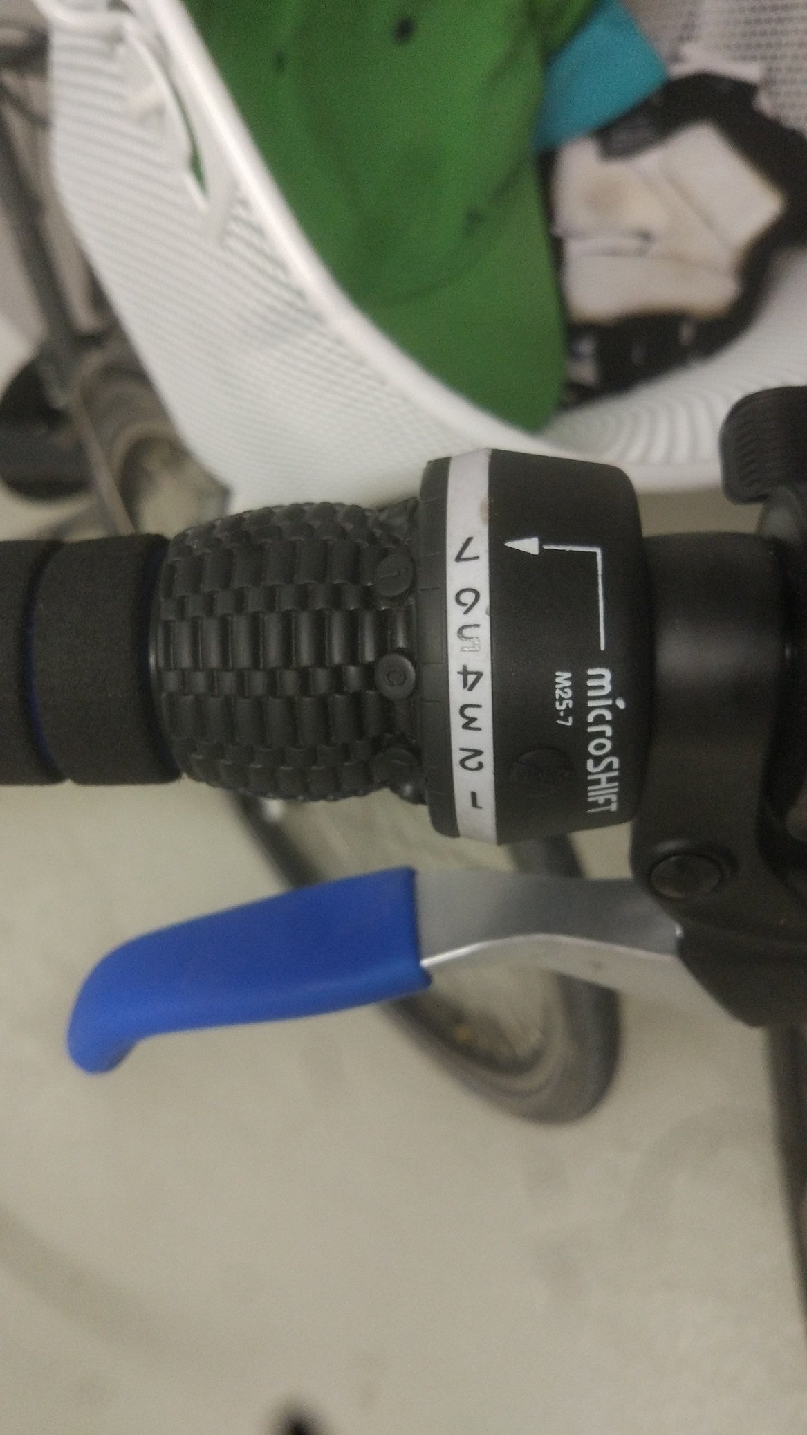

Piter233 Napisano 13 Sierpnia 2018 Napisano 13 Sierpnia 2018 Tourney nie jest zły, miałem w rękach takie które działały bardzo ładnie. Zależy od sztuka i jaki to konkretnie tourney. Polecił bym cokolwiek co ma lepiej rozwiązane mocowanie do haka, czyli śrubę w korpusie a nie na tym śmiesznym łączniku. Do tych manetek nie ważne co wsadzisz i tak nie będzie super chodziło.
Foorio Napisano 13 Sierpnia 2018 Autor Napisano 13 Sierpnia 2018 Acera już zamówiona. Jak mi trzeci raz przerzutkę wkręci w szprychy to chyba skrócę łańcuch;)
