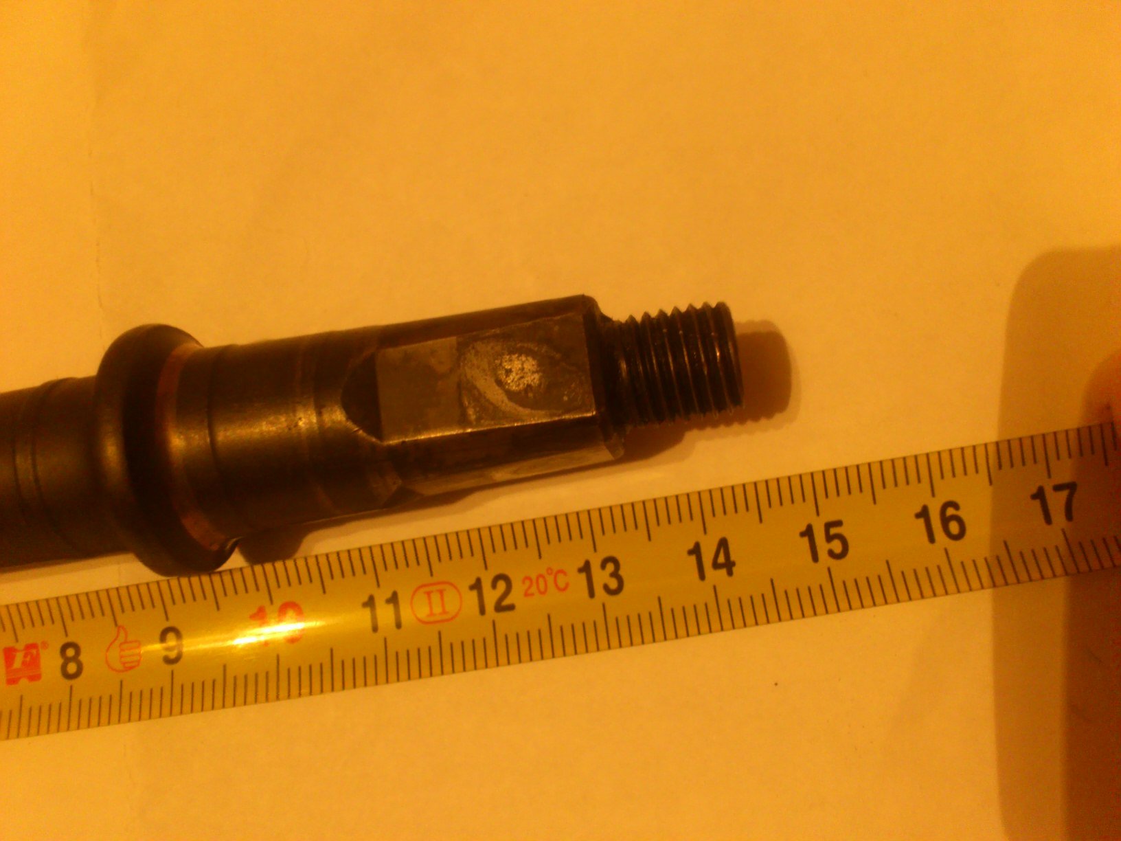

shakal84 Napisano 28 Lipca 2018 Napisano 28 Lipca 2018 Witam Postanowiłem reanimować mojego starego "górala" rower jest z końcówki lat 90 około 96-98 rok. Po sprawdzeniu suportu (jest to zwykły suport taki jak w składakach cały rozbierany szerokośc mufy 68mm BSA) okazało się że jest praktycznie cały do wymiany razem z korbą. I tu pojawia się mój problem ośka która była w tym suporcie (68mm BSA) ma długość około (razem z gwintami) 146 mm nigdzie nie mogę znaleźć takiej długiej ośki. Pytanie jaką oś wybrać ? może coś krótszego ? może całkiem inny suport taki na wielowpust ? tylko nawet te nie mają szerokości ośki 146 mm. Ktoś wie o co z tą ośką chodzi ? Dodam że oś nie jest symetryczna wałki są na wysokości około 5 cm i 4.5 cm.
Mod Team Puklus Napisano 28 Lipca 2018 Mod Team Napisano 28 Lipca 2018 Co w niej nie typowego. Najtypowsza z typowych. Razem z gwintami sie nie mierzy, bo jaki byś podał wymiar jak by był otwór na śrubę a nie gwint na nakrętkę ? ?? Pomyśl chwilę Zmierz samą oś, od kwadratu do kwadratu. Kup możliwie najbliższy suport kompaktowy na 68mm.
seraph Napisano 28 Lipca 2018 Napisano 28 Lipca 2018 Gwintów się nie mierzy. Współczesne osie na kwadrat nie mają trzpieni tylko gwintowane gniazda, w które wkręca się śruby. Inna sprawa, że jak chcesz zmienić korbę to długość osi suportu dobiera się do niej, więc długość starej nie ma znaczenia. Przejście na wielowypust (octalink) to też nie jest taki zły pomysł.
Dokumosa Napisano 28 Lipca 2018 Napisano 28 Lipca 2018 Bo mierzysz z gwintami. W każdym razie kupując nową korbę to do niej odbierasz dedykowaną dł osi i nie przejmujesz się starą.
Mod Team Puklus Napisano 28 Lipca 2018 Mod Team Napisano 28 Lipca 2018 Nie doczytałem ze razem z korbą. Tak że wybierz korbę, jaką sobie tam uważasz za stosowną, nawet XTR i do nie kup odpowiedni suport.
shakal84 Napisano 28 Lipca 2018 Autor Napisano 28 Lipca 2018 heh no cóż teraz już wiem dziękuję ośka od kwadratu do kwadratu ma 125mm. Czy taka korba i suport będą pasować dodam że zębatki zgadzają się ze starą korbą 28/38/48 tak samo długość ramienia korby 170mm wolnobieg mam 7 biegowy, pytanie czy suport również podejdzie ? ==> https://allegro.pl/shimano-fc-ty301-korba-6-7-8s-48x38x28-i-suport-i6741625516.html
Mod Team Puklus Napisano 28 Lipca 2018 Mod Team Napisano 28 Lipca 2018 Zakładając ze masz przednią przerzutkę przystosowaną pod napęd 7-8sp to taka korba będzie ok. Generalnie by nie mieć problemów, kup korbę z taką samą ilością zębów na każdej zębatce.
