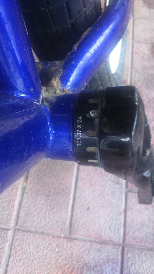

Kavoo Napisano 18 Lipca 2018 Napisano 18 Lipca 2018 Cześć Otóż posiadam rower na ramie NS bitch a w nim korby Suntour Duro DJ-T ze zintegrowaną osią. Łożyska w suporcie padły całkowicie uszkodzony jest gwint na misce suportu i przyszła pora na wymianę problem polega na tym, że nigdzie nie mogę znaleźć informacji jaki suport do nich spasuje (tak jak np suport GXP pasuje do Srama i Truvativa a Shimano tylko (?) do Shimano to jaki będzie tu odpowiedni?) Jedyne informacje na miskach które są obecnie zamontowane to BC1.37/24, podejrzewam, że jest to oznaczenie gwintu angielskiego BSA (jeżeli się mylę to proszę mnie poprawić). Zastanawiałem się nad suportem od Shimano np takim https://www.centrumrowerowe.pl/wklad-suportu-shimano-sm-bb52-pd8099/?v_Id=73932 bo oznaczenie 1.37/24 się zgadza ale reszty nie jestem pewny.

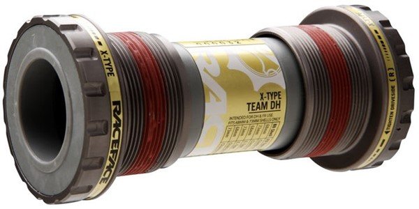

abdesign Napisano 18 Lipca 2018 Napisano 18 Lipca 2018 TEORETYZUJĘ, nie miałem tej korby ale być możesz się ratować np. takim suportem race face i większą ilością podkładek.
Gość Napisano 18 Lipca 2018 Napisano 18 Lipca 2018 Z większą ilością podkładek to może i Shimano założyć, średnica osi jest taka sama.
abdesign Napisano 18 Lipca 2018 Napisano 18 Lipca 2018 Shimano ma krótkie gwinty... nawet Saint ma tylko z jednej strony dłuższy. Nie wiem jak wygląda ta korba suntoura, zaraz się okaże że ma oś dłuższa na tyle że zwykle shimanowe łożyska suportu trzymają na dwóch zwojach gwintu.
Gość Napisano 18 Lipca 2018 Napisano 18 Lipca 2018 Na dwóch nie, ale było tego gwintu na tyle mało że nie ryzykowałem, nawet w rowerze do jazdy po bułki.
