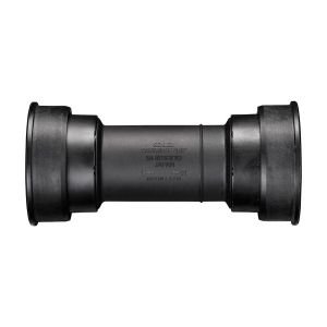

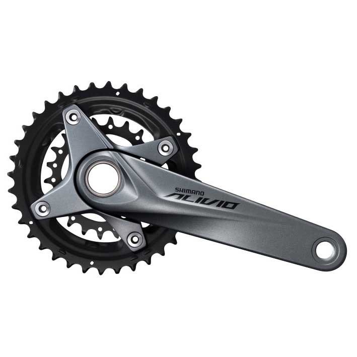

JarkOne01 Napisano 15 Lipca 2018 Napisano 15 Lipca 2018 Cześć proszę o pomoc Jestem całkiem nowym rowerzystą ale nie młodym nagle mnie olśniło na rower i postanowiłem zmodernizować mojego Krossa HexagonaV6 z 2011 roku. Nigdy nie grzebałem przy rowerach więc idzie mi to powoli, napęd zmieniam na Alivio i stąd moje pytanie czy będzie pasował Suport Shimano XT BB-MT800-PA Press Fit chcę założyć korbę Shimano Alivio Boost z dwoma zębatkami z przodu a mój suport jest starej generacji na kwadrat chyba się to nazywa . Fotki pod spodem Proszę o podpowiedz czy się da. Dzięki i pozdrawiam Jarek
rzezniol Napisano 15 Lipca 2018 Napisano 15 Lipca 2018 Nie nie i jeszcze raz nie... Suport BSA i korba bez boost. Pozdro
JarkOne01 Napisano 15 Lipca 2018 Autor Napisano 15 Lipca 2018 WOW dzięki za błyskawiczną odpowedz , muszę się wczytac w internet boost to chyba poszezenie piasty czy tak ?
Piter233 Napisano 15 Lipca 2018 Napisano 15 Lipca 2018 Piast oraz korby żeby zachować odpowiednią linie łańcucha. A poza tym najpierw policz czy to ci się opłaca bo wątpię.
JarkOne01 Napisano 15 Lipca 2018 Autor Napisano 15 Lipca 2018 aha . pewnie się nie opłaca ale chodzi mi o spędzenie wolnego czasu , wyjdzie troche drożej ale się trochę nauczę . Ja ten rower mauje i wszystko czyszcze i wymieniam . bedzie czarno srebrny Chciałem zmienic naped z 3x8 na 2x9 , czyli na tej korbie tego nie zrobię czy tak ?
rzezniol Napisano 15 Lipca 2018 Napisano 15 Lipca 2018 Na korbie Boost nie bo twój rower nie jest kompatybilny ze standardem Boost. Znajdź takie Alivio bez dopisku Boost a do tego wkręcany suport z gwintem BSA. Standardowo suport pod zintegrowaną oś powinien też mieć w zestawie 3 podkładki, które zakładasz w zależności od szerokości mufy. W twoim przypadku zakładasz wszystkie 3 ... 2 od strony zębatek 1 od strony nienapędowej. O opłacalności nie ma co dyskutować ty masz, swoj plan, swoje wyliczenia i kaprysy :). Plus za poziom osprzętu w jaki wchodzisz bo widuje się pomysły aby od razu walić z grubej rury w XT co przy bazie w postaci Hexagona to prawdziwie kiepski pomysł ;). Piwodzenia. Pozdrawiam
JarkOne01 Napisano 15 Lipca 2018 Autor Napisano 15 Lipca 2018 Okidoki już rozumiem o co kaman z boostem dzięki . taki kaprys , tak przemyslałem ten temat napędu teraz Alivio , o drugim rowerze będę myslał potem i pewnie będzie na lepszym osprzecie . Dzięki i pozdrawiam
Dokumosa Napisano 15 Lipca 2018 Napisano 15 Lipca 2018 Nie ma korby alivio 2x non-boost. Najbliżej dełore fc-m615, 617, 625 i 627.

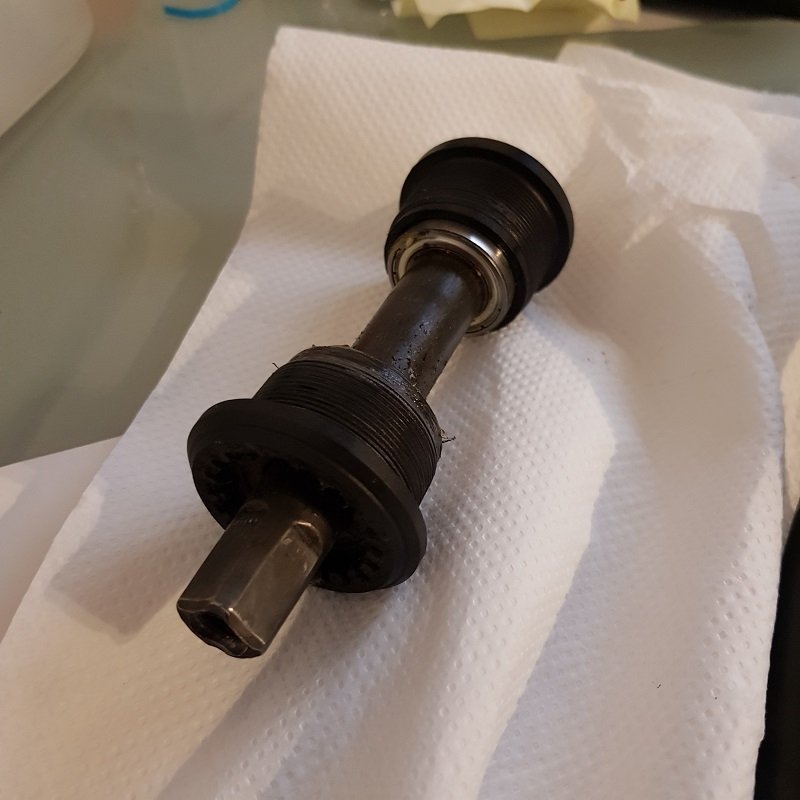

rzezniol Napisano 15 Lipca 2018 Napisano 15 Lipca 2018 Do korby ze zintegrowaną osią kupujesz suport pod taką oś. A że masz Hexagona to nie press fit jak na początku pisałeś tylko wkrecany na gwint BSA. Suport na kwadrat jest dla korb na kwadrat . Pozdro
JarkOne01 Napisano 15 Lipca 2018 Autor Napisano 15 Lipca 2018 Ok , do mnie trzeba po woli jak krowie na rowie to jest u mnie calkiem nowy temat sorry za zdjęcie ale walczę ze zmniejszeniem rozdziałki , i cos mi nie idzie :0 Taki mam suport, poradźcie co mam zrobić jeśli chcę korbę z dwiema koronkami ? O , jest foto , i chcę zmianic naped na 2x9 nie wiem co z korbą i suportem , po prostu się zawiesiłem .
Dokumosa Napisano 15 Lipca 2018 Napisano 15 Lipca 2018 Będziesz potrzebował suport do korby z osią zintegrowaną w standardzie shimano mtb np.: https://www.sbike.pl/shimano-suport-shimano-deore-sm-bb52-bsa-o_l_1142.html

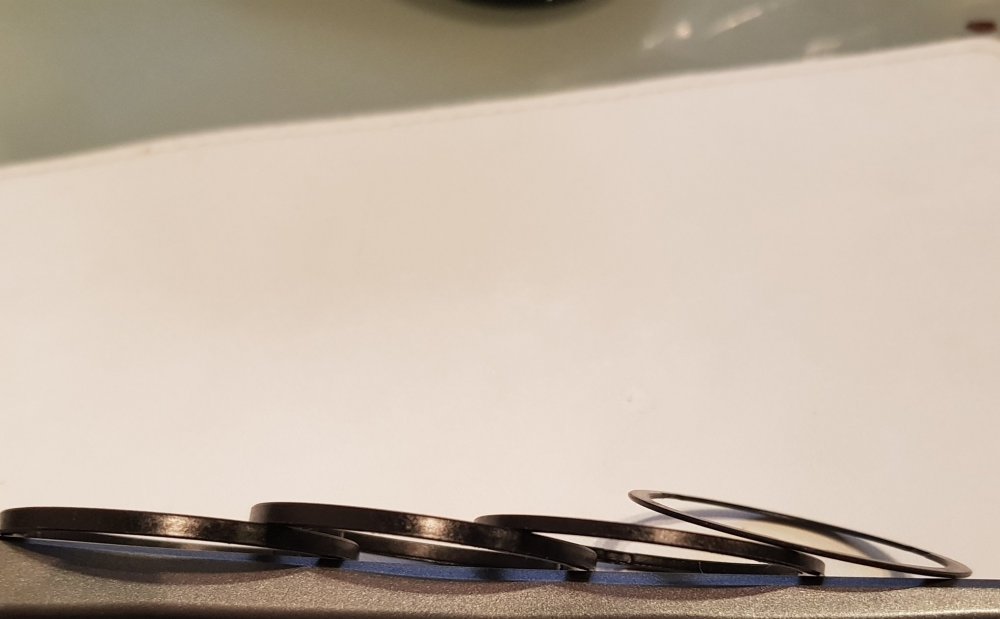

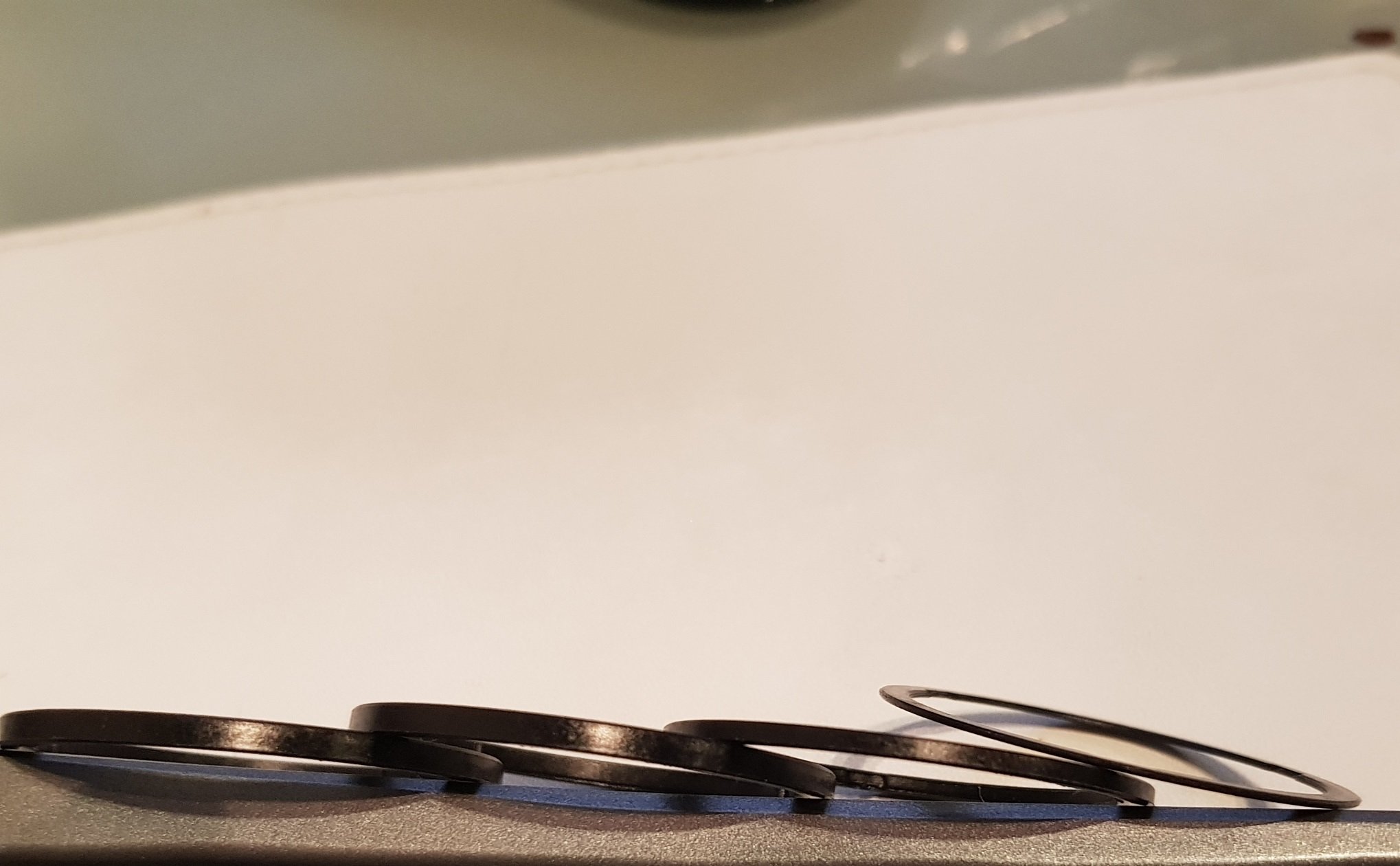

JarkOne01 Napisano 24 Lipca 2018 Autor Napisano 24 Lipca 2018 dzięki za info , mam zamiar kupić manetki z dwoma przełożeniami , sa takie alivio. Ok biore się za wymiane . ile dac tych podkładek ? mam 2 grubsze 1 cieńsza i 1 najcińszą tak wygladaja te podkladki
rzezniol Napisano 24 Lipca 2018 Napisano 24 Lipca 2018 Na foto wygląda to jakby cieńsza i najcieńsza w sumie była jak gruba. Słowem masz 3 grube a 3 grube z mufą 68 konfiguruje się 2 od strony zębatek 1 od strony bez zębatek. Pozdro

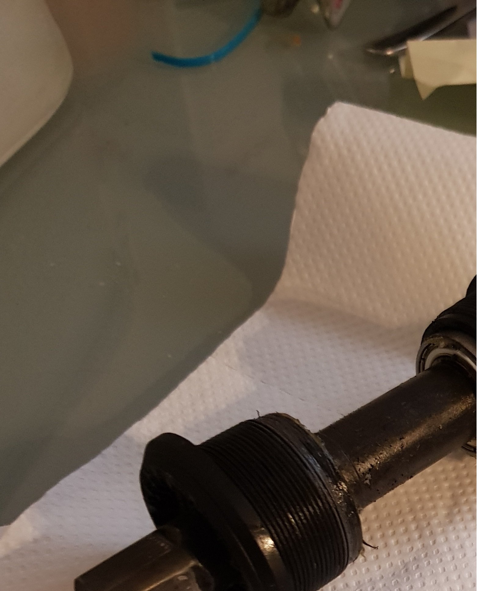

JarkOne01 Napisano 26 Lipca 2018 Autor Napisano 26 Lipca 2018 Nie potrafie wkrecic suportu , krece prawy w lewo ale ni kuski nie wchodzi albo wkreca sie krzywo , normalnie zaraz mnie rozie z nerwów , nie chce gwintu zerwać .
JarkOne01 Napisano 4 Sierpnia 2018 Autor Napisano 4 Sierpnia 2018 OK, bedę kończył temat. przy malowaniu proszkowym nie dokładnie zakleili mufę i naleciało farby musiałem oddać ramę do gwintowania . Teraz jest git. Dzieki za pomoc i pozdro .
