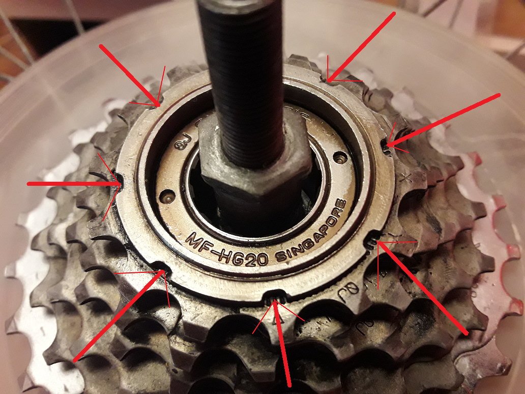

Mam taki problem, że nie mogę odkręcić nakrętki, która jako ostatnią wkręca się na zębatki wolnobiegu Shimano MF-HG20. Czy ktoś z Państwa wie gdzie mogę dostać taki specjalny klucz do jej odkręcenia?
P.S Poprzedni wolnobieg (HG-20) udało mi się odkręcić z kolegą, który bacikiem blokował wolnobieg, a ja po uprzednim ogrzaniu tej zakrętki opalarką ją ściągnąłem waląc młotkiem i śrubokrętem w te wypustki, które zaznaczyłem czerwonymi strzałkami, jednak kosztem zniszczenia/deformacji podkładek dystansowych przy sądsiednich zębatkach. Teraz chcę odkręcić kolejny wolnobieg, ale nie tym sposobem.

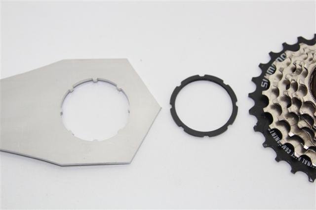

Teoretycznie potrzebujesz klucza hakowego (pazurowego) w odpowiednim rozmiarze:
i-tengtools-klucz-hakowy-z-zaczepem-pazu
Być może z uda Ci się to odkręcić z użyciem dobrem przedłużki o ile klucz wytrzyma i się nie wyślizgnie. Ja parę razy w życiu odkręcałem taką nakrętkę i zawsze młotkiem i śrubokrętem (ze wsparciem WD40 i opalarki) i jakoś nigdy nie masakrowałem nic przy okazji. Młotkiem i śrubokrętem odkręcałem nawet ostanią zębatkę bijąc w zęby jeśli ta była nakrętką.

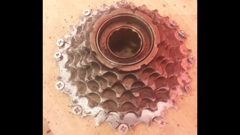

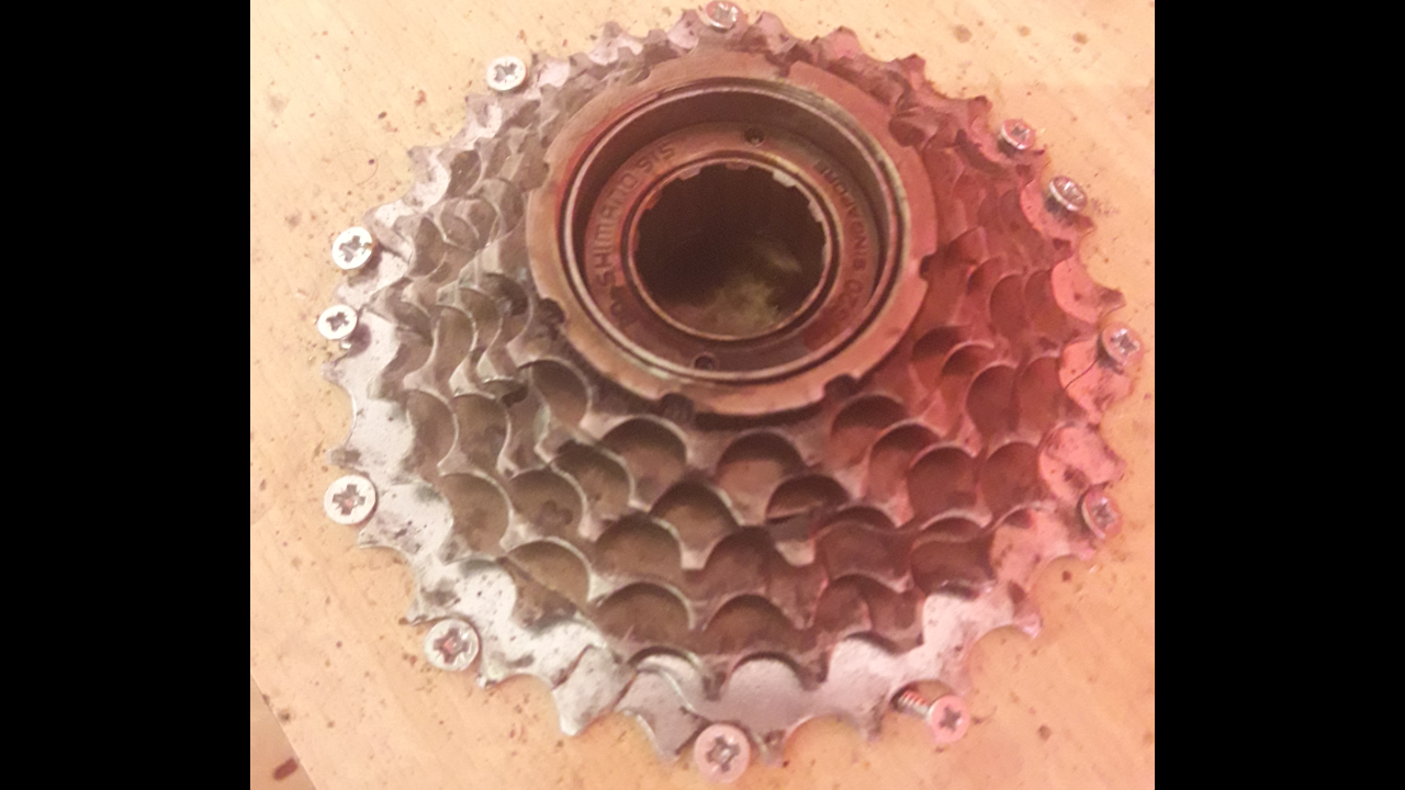

Dziękuję za odpowiedź. Od opalarki stopiły mi się podkładki dystansowe. Czekając na odpowiedź zabrałem się jeszcze raz za odkręcenie wolnobiegu i wymyśliłem coś co podziałało, więc podzielę się z Wami moim pomysłem. Na dodanym zdjęciu widać, że ostatnią zębatkę zablokowałem wkrętami do blatu starego stołu. Dopiero wtedy używając śrubokręta i młotka udało się odkręcić zakrętkę.
Pozdrawiam.
Ja brałem 2 duże gwoździe i blokowałem ich główki w otworach największej zębatki, a potem zaciskałem je w imadle. Trzeba to zrobić tak, żeby kaseta obracając się w kierunku uderzania zakleszczała się coraz mocniej i działa.
Aczkolwiek patent z deską i wkrętami może nawet lepszy i prostszy:thumbsup:
A z temperaturą się widzę nie patyczkowałeś skoro aż przekładki stopiło. Smar w takim razie też calutki wytopiłeś i sprzęgło do serwisu?
Opalałem krótko i waliłem w nakrętkę. Nic. Opalałem dłużej, waliłem, nic. W końcu faktycznie przytrzymałem dłużej i się udało kosztem dwóch nakładek dystansowych. Reszta części nieuszkodzona.

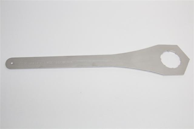

Dodatkowo, gdyby ktoś jednak upierał się i chciał znaleźć klucz udało mi się taki po dłuższym czasie znaleźć. Tutaj link do strony sklepu,  w którym można go zakupić za jedyne £6.19.
Cytat
Shimano Freewheel Sprocket Lock Ring Disassembly Spanner
Price: £6.19
Brand: NCI
Part Numbers: SP-SHFW-LR
MPN: SP-SHFW-LR
Origin: GB
Gross Weight (g): 350
GMT ID#: 8356
Condition: New
Condition Category: Unfinished
Condition Description: May have marks & scratches from the production process.
Suitable For: Shimano MF-HG20/MF-HG22/MF-HG37/MF-HG40 Lock Ring (Shimano Code No. Y-12S 04000) Removal and other freewheels with 8-notch Lockring. (CV-UNIV-FW chain vice to hold sprockets in place is recommended.)
Size:
Length: 400mm (15 3/4in)
Colour (color): Silver
DOM: 2016
Material: Stainless Steel
Parts: Spanner; Washer
Details: Fabricated from Outokumpu Steel in the English Midlands. Intended use: Freewheel lock-ring removal for cleaning or replacing sprockets. Must be used in conjuction with another tool to prevent movement of freewheel. If the lock-ring doesn't move repeat applications of pentrating oil are required. No additional leverage must be provided.
Pozdrawiam.

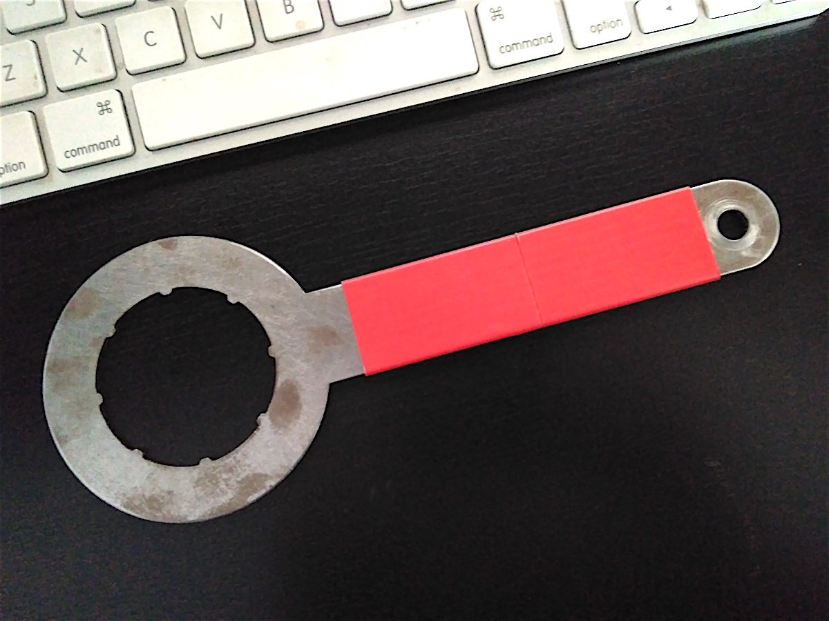

Ja sobie taki klucz wyciąłem z 3mm blachy.
A po co to rozbierać? W moim przypadku było to raczej dla sportu i trochę z ciekawości, czy uda się spasować taki klucz, mierząc parametry nakrętki wolnobiegu używając jedynie suwmiarki. Udało się, więcej się tym nie bawiłem.
