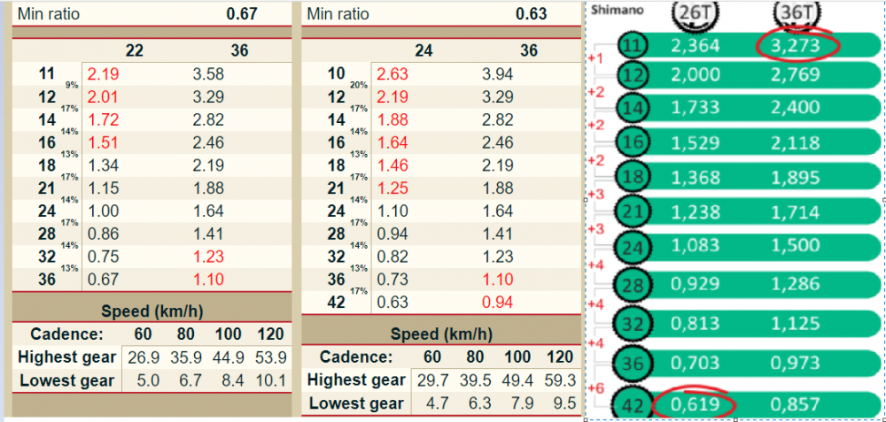

kosmos Napisano 23 Czerwca 2018 Napisano 23 Czerwca 2018 Cześć, Słuchajcie zastanawiam się czy by nie zmodyfikować czegoś w napędzie. Obecnie mam napęd 2x10 deore. Przełożenia to 11-36 i 22-36. Przy obecnym napędzie mam problem, że na bardzo stromych podjazdach brakuje mi przełożenia, natomiast czasem zdarza mi się, że jadę na 11 tył i 36 przód i też by przydało się coś więcej. Czy napęd 2x11 z jakąs specjalną konfiguracją dałby mi lepsze i płynniejsze przejścia? Patrzę na taki graf z przełożeniami to wydaje się że konwersja standardowo z 2x10 na 2x11 nie załatwi sprawy, bo o ile dostanę jedno miększe przełożenie to na górze będę miał mniej twardzszego i tam na bank będzie mi brakować... Wydawałoby się że w miarę ok byłoby przy korbie 24/36 i kasecie 10/42. Tutaj dostaję i ciut miększej i w sumie dużo więcej na najćieższej, ale też z dużo większym przeskokiem: I teraz [pytanie czy przesiadka na 2x11 wiązałaby się z wymianą całego napędu, przerzutek, manetek? Czy może mógłbym dołożyć do tego mojego tylko tylnią jedną zębatkę 42T, a jeżeli tak to co musiałbym wymienić?? Czy jakbym chciał przejśc na ten 10-42, 24-36 to co właściwie musiałbym wymienić?

Brombosz Napisano 23 Czerwca 2018 Napisano 23 Czerwca 2018 Trochę dziwne pytanie zadałeś po analizie powyższych wykresów Na siłę najlepszy jest trening, jedzenie i odpoczynek.
