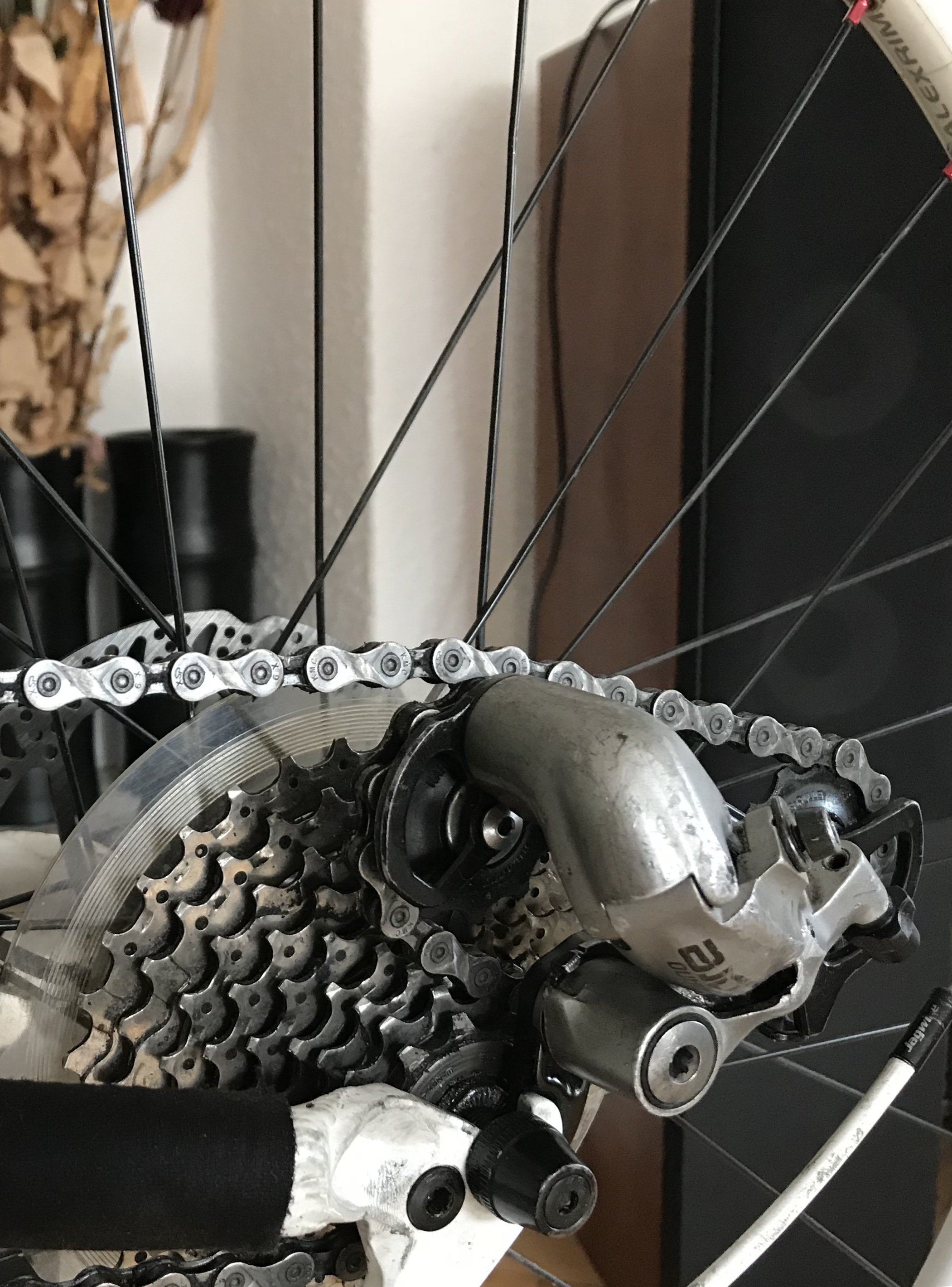

arkkra Napisano 16 Czerwca 2018 Napisano 16 Czerwca 2018 Zmieniałam przerzutkę i na najniższych przełożeniach mam problem, bo „się składa”. Załączam zdjęcie , proszę podpowiedzcie co zrobić żeby było ok.
Piter233 Napisano 16 Czerwca 2018 Napisano 16 Czerwca 2018 Za długi łańcuch, poprzednia przerzutka miała prawdopodobnie dłuższy wózek. Albo skrócisz łańcuch, albo nie jeździj na takim przekosie, bo rozumiem że to ustawienie jest dla najmniejsza-najmniejsza? Zobacz jak będzie na drugiej zębatce z przodu.
arkkra Napisano 16 Czerwca 2018 Autor Napisano 16 Czerwca 2018 Może trochę opiszę więcej: robię wymianę przerzutek pomiędzy rowerami. Przerzutka ze zdjęcia chodziła dobrze w starym rowerze. Przerzutka, która kiedyś była na rowerze na zdjęciu (Shimano STX) pasuje idealnie w tym innym rowerze. Policzyłem ogniwa - w obu rowerach jest tyle samo - 55. Długość wózka - ta 'niepasująca' ma odstęp 95mm pomiędzy osiami a poprzednia ma 100mm, wielkości kółek są te same. No ale dodanie długości wózka nie podniesie go raczej, tak aby łańcuch nie tarł. Obawiam się, że jak zdejmę ogniwa, to nie starczy na najszybszy bieg. Wiem, że przerzutka ma regulację, która zbliża i oddala wózek od zębatek - ale tutaj po prostu nie da się tak ustawić, żeby działało. Czy sa jakieś różne rodzaje mocowania przerzutek do dziewięciorzędowej kasety?
SoloTM Napisano 16 Czerwca 2018 Napisano 16 Czerwca 2018 Zalozyles dobrze przerzutkę ? Oparła się śrubą o wypustkę na haku? Jeśli z przerzutką jest wszystko ok to za długi łańcuch o 2 lub 4 ogniwa.
arkkra Napisano 16 Czerwca 2018 Autor Napisano 16 Czerwca 2018 Śruba oparła się o wypustkę na haku. Regulacja śrubą działa, ale nawet w skrajnym położeniu brakuje jeszcze z 1/6 obrotu aby wózek dobrze się ułożył. Zmierzyłem odległości osi koła od suportu w obu rowerach - są te same. Łańcuchy w obu rowerach takie same. Jedyna różnica 'na papierze', to to że przerzutka, która poprzednio tu była i działała (RD-M662) ta przerzutka typu 'shadow'. Obecna RD-M510 się po prostu coś inaczej układa.
SoloTM Napisano 16 Czerwca 2018 Napisano 16 Czerwca 2018 Kombinacje alpejskie robisz zupełnie niepotrzebnie. Skróć łańcuch i już.
Dokumosa Napisano 16 Czerwca 2018 Napisano 16 Czerwca 2018 Liczenie ogniw łańcucha i porównywanie długości pomiędzy różnymi rowerami (wielkości blatów, koronek, dł. dolnych rurę i widelca) jest pozbawione sensu. Solnym postawił diagnozę i zalecił odpowiedni zabieg.
SoloTM Napisano 16 Czerwca 2018 Napisano 16 Czerwca 2018 Jeśli nie używasz przełożenia z przodu najmniejsza, a z tyłu dwie najmniejsze ( chyba nikt nie używa ) to nawet może zostać ta długość co jest. /edit Oczywiście najlepiej skrócić, ale to nie wymóg bezwzględny.
arkkra Napisano 16 Czerwca 2018 Autor Napisano 16 Czerwca 2018 Nie może zostać ta długość, co jest, bo jeszcze na trzeciej dotyka. Otóż zrobiłem symulację skracania - trytką zebrałem dwa ogniwa (to wewnetrzne i zewnętrzne) - nie szoruje od drugiej zębatki, ale na dwóch największych jest niemiłosiernie wyciągnięte. Generalnie lipa. Jakoś ta RD-M510 działała poprawnie w rowerze-donorze (te same blaty co do zęba), w tym już jej sie nie chce. Będę szukał czegoś do zamontowania podobnego do poprzedniej. Poprzednia RD-M662 sobie radziła idealnie.
SoloTM Napisano 16 Czerwca 2018 Napisano 16 Czerwca 2018 A co to za kaseta i korba? Ile zębów ? Rd-m510 daje radę na kasecie 34 z a pojemność korba/kaseta 43. Maks. przednia dyferencja 22. Slx 662 ma pojemność 45 z. reszta to samo. Przerzutka tylna RD-M510-S/L Kompatybilna z Mega-9, 11-zebowe kółka, maksymalna koronka: 34T, minimalna koronka: 11T,
arkkra Napisano 18 Czerwca 2018 Autor Napisano 18 Czerwca 2018 O to chodzi, że kaseta i korba ma tyle samo zębów w obu rowerach. No nic, znajdę inną przerzutkę i tyle. Dzięki za pomoc.
