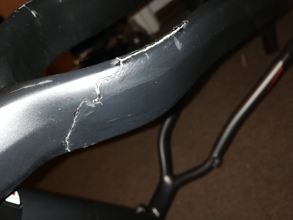

Gość Napisano 15 Czerwca 2018 Napisano 15 Czerwca 2018 Witam , Jestem pierwszym właścicielem tego A7. Służył wiernie 5 lat. Dopiero w Maju br. wymieniłem kasetę , łańcuch , koronkę przekładni. Po tym drobnym remoncie po kilkudziesięciu km stwierdziłem pęknięcie ramy , jest bezsporne , jest jeszcze gorszy widok boczny od wewnątrz ale to nie zmienia podstawowej kwestii. Producent radzi spawanie lub nową ramę. Dla mnie spawanie ze względów bezpieczeństwa nie wchodzi rachubę. Jak sądzicie czy pakować się w przełożenie tego co zostało po 5-cioletniej eksploatacji na nową ramę , czy szukać nowego rumaka. Z jednej strony szkoda tego co pozostało , przerzutki Shimano SLX, hamulce tez Shimano w niezłym stanie po wymianie klocków, widelec Rock Shox Recon Silver TK Solo Air ? Ramy mam na Allegro , zdaję sobie sprawę ,że chyba tylko na ramie się nie skończy bo może dojdą nowe stery, suport ,może korby , jakieś linki itp. Ostrożna kalkulacja daje około 1200-1400zł , to zawsze mniej niż nówka , ale to co zostaje ma juz 5 lat. Miał kto taki dylemat i co radzicie? Pozdrawiam , lesli70

SoloTM Napisano 15 Czerwca 2018 Napisano 15 Czerwca 2018 Ja bym przekładał. Ramy poszukał używanej w bdb stanie lub kupił nową. Stery masz półzintegrowane, nie będzie problemu czegoś znaleźć. Albo nową tanią co waży 19` około 2 kg, za 400 pln powinieneś kupić. ( zależy też od Twojej wagi ) albo coś używanego za 300 i w górę z wyższej półki. https://www.olx.pl/oferta/rama-giant-nrs-xtc-team-18-5-2260g-rs-sid-enduro-xc-am-mtb-trail-CID767-IDuZECb.html#5b4b4409db https://www.olx.pl/oferta/rama-giant-xtc-stery-podkl-karbon-zacisk-pivoty-CID767-IDtUBdb.html#dc60f857aa https://www.olx.pl/oferta/rama-mtb-alu-trek-8500-zr-19-5-CID767-IDuBRy9.html#5c64bc5a7d i inne

SerQ Napisano 15 Czerwca 2018 Napisano 15 Czerwca 2018 Osprzęt masz dobrej klasy, toteż zgodzę się z przedmówcą w temacie, że warto poszukać nowej lub używanej w dobrym stanie ramy. Na Twoim miejscu do nowej ramy przełożyłbym co się da i jeździł dalej kolejne kilometry. W środku sezonu nie ma sensu kupować nowego gotowego roweru, a nie licząc ramy to z tego co piszesz jest na czym jeździć. Spawanie absolutnie bym sobie odpuścił ze względów bezpieczeństwa. Napęd przełożysz, hamulce też zapewne podejdą. Pytanie jeszcze w jakim stanie jest ten RS po 5 latach oraz czy widziałbyś go nadal w nowej ramie?
Gość Napisano 15 Czerwca 2018 Napisano 15 Czerwca 2018 S 1 minutę temu, SerQ napisał: Osprzęt masz dobrej klasy, toteż zgodzę się z przedmówcą w temacie, że warto poszukać nowej lub używanej w dobrym stanie ramy. Na Twoim miejscu do nowej ramy przełożyłbym co się da i jeździł dalej kolejne kilometry. W środku sezonu nie ma sensu kupować nowego gotowego roweru, a nie licząc ramy to z tego co piszesz jest na czym jeździć. Spawanie absolutnie bym sobie odpuścił ze względów bezpieczeństwa. Napęd przełożysz, hamulce też zapewne podejdą. Pytanie jeszcze w jakim stanie jest ten RS po 5 latach oraz czy widziałbyś go nadal w nowej ramie? RS jest w dobrym stanie nie traci ciśnienia , rzadko go uzupełniam. Dobrze pracował na nierównościach , chyba zaryzykuję zostawić. Znalazłem na Allegro dwie nówki Accent ceny 400-600zł.Mam chyba szanse zmieścić się do 1000zł. Nowy rower o podobnej specyfikacji około 3600zł tyle Ile mój gdy był nowy. Tak się wahałem ale raczej wychodzi przekładka , dzięki.
SerQ Napisano 15 Czerwca 2018 Napisano 15 Czerwca 2018 Accent moim zdaniem robi dobre ramy w przystępnej cenie. Za kilka lat, gdy najdzie mnie parcie na 29'era istnieje duże prawdopodobieństwo, że rama będzie właśnie tej firmy
Dokumosa Napisano 15 Czerwca 2018 Napisano 15 Czerwca 2018 Nowa rama i potrzebne graty do przekładki to max 600-700zł. Ja bym przekładał.
Gość Napisano 16 Czerwca 2018 Napisano 16 Czerwca 2018 Koledzy , dziękuję za upewnienie mnie do wykonania przekładki. Pozdrawiam i do zobaczenia na trasie.

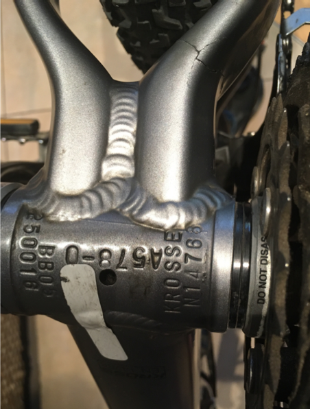

tkrauze Napisano 3 Kwietnia 2019 Napisano 3 Kwietnia 2019 Hej, mam tą samą ramę alu Kross A7 z 2013, roku pęknięta identycznie tylny trójkąt na dole po obu stronach i na górze po jednej. Co powiedział producent ? rozumiem że Kross nie dawał 5letniej gwarancji na tą ramę ? Swoją drogą nie bawiłbym się w żadne spawanie, nowa rama i przekładka.
