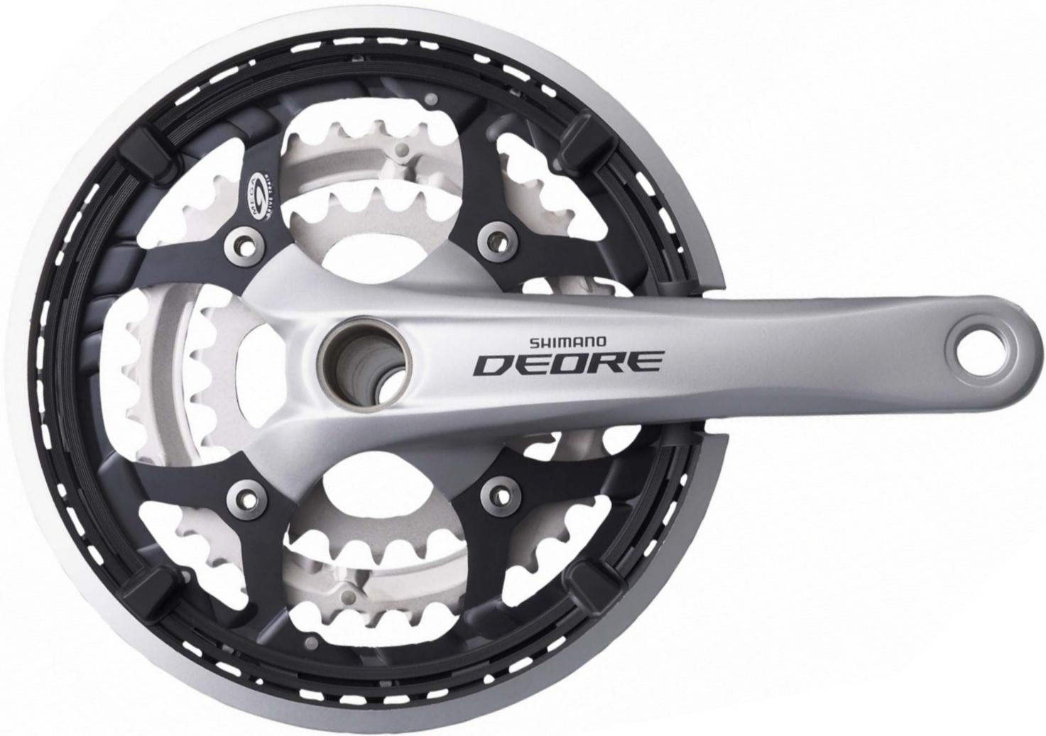

SoloTM Napisano 7 Czerwca 2018 Napisano 7 Czerwca 2018 Korba z suportem : http://allegro.pl/shimano-fc-m591-korba-9s-deore-44x32x22-cz-i-bb-i7356164629.html manetki już znalazłeś : Shimano SL M590 Deore Manetki dźwignie przerzutki 3x9 rz. przerzutka tył : http://allegro.pl/przerzutka-tylna-shimano-deore-rd-m-591-sgs-9rz-i7371814587.html lub: https://www.olx.pl/oferta/przerzutka-deore-xt-m772-nowa-9rz-CID767-IDuGCJW.html#67ca934d2b https://www.olx.pl/oferta/shimano-deore-xt-rd-m771-9rz-przerzutka-tylna-nowa-CID767-IDi43VP.html#64a6595f39 Przerzutka przednia taka jak znalazłeś Shimano FD M591 Deore Przednia przerzutka 3x9 Down Swing ( sprawdź tylko średnicę ramy w miejscu mocowania przerzutki )

Exynnos12 Napisano 8 Czerwca 2018 Autor Napisano 8 Czerwca 2018 Cześć, albo ja czegoś nie dopatrzyłem albo sklep zrobił pomyłkę. Dostałem korbę M591 ale w układzie: 48/36/26 Lepiej nie próbować jej zakładać tylko wymienić, racja?
Dokumosa Napisano 8 Czerwca 2018 Napisano 8 Czerwca 2018 Zwróć uwagę na uzębienie. M590/591 występują zarówno jako wersja MTB (44T) jak i trekking (48T).
dovectra Napisano 8 Czerwca 2018 Napisano 8 Czerwca 2018 50 minut temu, Exynnos12 napisał: korbę M591 ma być model m590. Masz możliwość wymiany tylko za przesyłkę płacisz.
