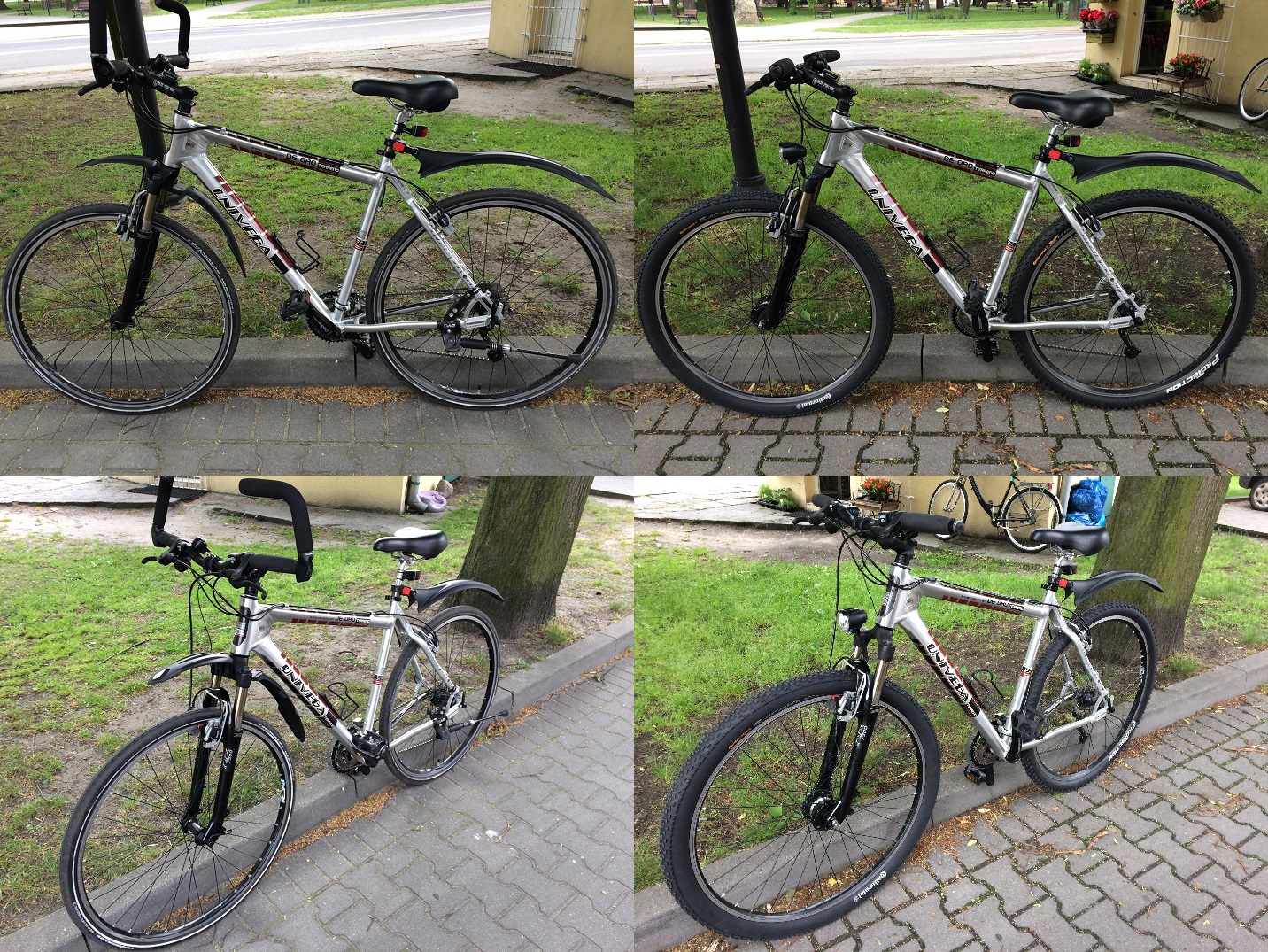

weider91 Napisano 18 Maja 2018 Napisano 18 Maja 2018 Hej ! Co sądzicie o takiej zmianie? z tyłu węższa opona, bo nie zmieściła się 2.2 . Mocno widać różnice?
maczet190399 Napisano 18 Maja 2018 Napisano 18 Maja 2018 NIe przeszkadza ze z tyłu jest węższa. W terenie nawet lepiej, aby na przód była szersza. Pytanie włąśnie czy chodzi CI o kwestięwizualną, czy pytasz o praktyczne zastosowanie. Wóczas podaj w jakim terenie będziesz jeżdził itp.

weider91 Napisano 18 Maja 2018 Autor Napisano 18 Maja 2018 41 minut temu, maczet190399 napisał: NIe przeszkadza ze z tyłu jest węższa. W terenie nawet lepiej, aby na przód była szersza. Pytanie włąśnie czy chodzi CI o kwestięwizualną, czy pytasz o praktyczne zastosowanie. Wóczas podaj w jakim terenie będziesz jeżdził itp. Wizualnie również, generalnie o komfort jazdy, raczej lasy, drogi gruntowe, ale również asfaltowe
seraph Napisano 18 Maja 2018 Napisano 18 Maja 2018 Ogólnie można powiedzieć, że szerszy balon z przodu jest lepszy, bo przy niższym ciśnieniu nie generuje tak oporów toczenia jak z tyłu, a stanowi dużą część amortyzacji. Z tyłu i tak trzeba pompować więcej, więc komfort gdzieś znika, a węższa opona jest zwykle lżejsza i lepiej się toczy. Co do aspektu wizualnego to przecież rower i tak nie jest symetryczny. A co powiesz na to? Z przodu 29, a z tyłu 26 i z doświadczenia wiem, że jeździ się takim czymś jak rowerem - wyśmienicie

seraph Napisano 18 Maja 2018 Napisano 18 Maja 2018 Jak nie ma? Z przodu jest Nie wiem czy są takie fabryczne cuda, ale większość to się chyba urodziło ze starych ram 26'. Wywalamy uginacz z przednim kołem, wstawiamy większe koło i sztywny widelec i voila: mamy pełnego sztywniaka bez masakry w geometrii. Np rower mojego szwagra: Może i brzydki, ale to pewnie wynika bardziej z rozmiaru ramy, a nie wielkości kół. Prowadzi się to lepiej niż pełny 26er, bo przednie koło się jednak lepiej przetacza. Porównać się z pełnym 29er oczywiście nie da, bo geometria nie ta - kozy z antylopą nie porównasz.
RafalxM Napisano 18 Maja 2018 Napisano 18 Maja 2018 Skoro na przodzie jest koło 29" to jednak lepiej pokonuje przeszkody. W lesie przejeżdzając przez zwalone drzewa czasami mam obawy czy blad nie zachaczy (ze względu na niższy tył) ale o dziwo nigdy jeszcze mnie nic nie zatrzymało. Większą prędkość to się uzyskuje i utrzymuje takim narzędziem co się nazywa noga A na poważnie - u mnie takie coś powstało w wyniku chęci ulżenia nadgarskom po kilku latach męczenia ich po mieścia na szosie i 8.5bar na 700x23c , więc kupiłem budżetowe retro mtb, ale przód był dla mnie za nisko (starcie geometrii z przyzwyczajeniami, bylo niżej niż w szosie) i poszedłem w kierunku montażu 29" z przodu . W lesie jest super - wjeżdza i zjeżdza z największych górek , na wycieczkach po plaskim przesunięcie środka ciężkości (dodatkowo takie ustawienie baranka to potęguje) na tyle odciąża przód że na szywnym widelcu na nadgarsktach nic nie czuję, co więcej w terenie swobodnie jeżdzę na dętkach i ciśnieniu 1.5 bar , ważę ponad 100kg i jakoś nie dobiłem nigdy dętki na korzeniach. Tył jest napompowany na 2.5 bar i też sobie jakoś radzi. Wycieczki po 120km wzłuż Wisły (połowa po jakiś wertepach/kretowiskach) nie zrobiły większego wrażenia na nadgarstkach i tyłku - więc w mojej ocenie jest naprawdę ok. W skrócie - to moje na zdjęciu to wynik budżetowych poszukiwań i niemożności wsadzenia z tyłu nic większego (chociaż może jakies 27'5 wejdzie , bo 26x2.35 przyjęło bez mydła - 55mm Schalbe Big Apple) . Jest na tyle fajnie że pokuszę się chyba o dolutowanie z tyłu mocowania pod tarczę i będę tym kręcił do czasu zakupu jakiejś ramy 29/27.5+ ...albo i dłużej
weider91 Napisano 18 Maja 2018 Autor Napisano 18 Maja 2018 5 godzin temu, seraph napisał: Ogólnie można powiedzieć, że szerszy balon z przodu jest lepszy, bo przy niższym ciśnieniu nie generuje tak oporów toczenia jak z tyłu, a stanowi dużą część amortyzacji. Z tyłu i tak trzeba pompować więcej, więc komfort gdzieś znika, a węższa opona jest zwykle lżejsza i lepiej się toczy. Co do aspektu wizualnego to przecież rower i tak nie jest symetryczny. A co powiesz na to? Z przodu 29, a z tyłu 26 i z doświadczenia wiem, że jeździ się takim czymś jak rowerem - wyśmienicie to ma sens ciekawe połączenie, nigdy nie jeździłem na takim rowerze 26/29 ale skoro mówicie, że jest spoko, to trzeba kiedyś spróbowac
