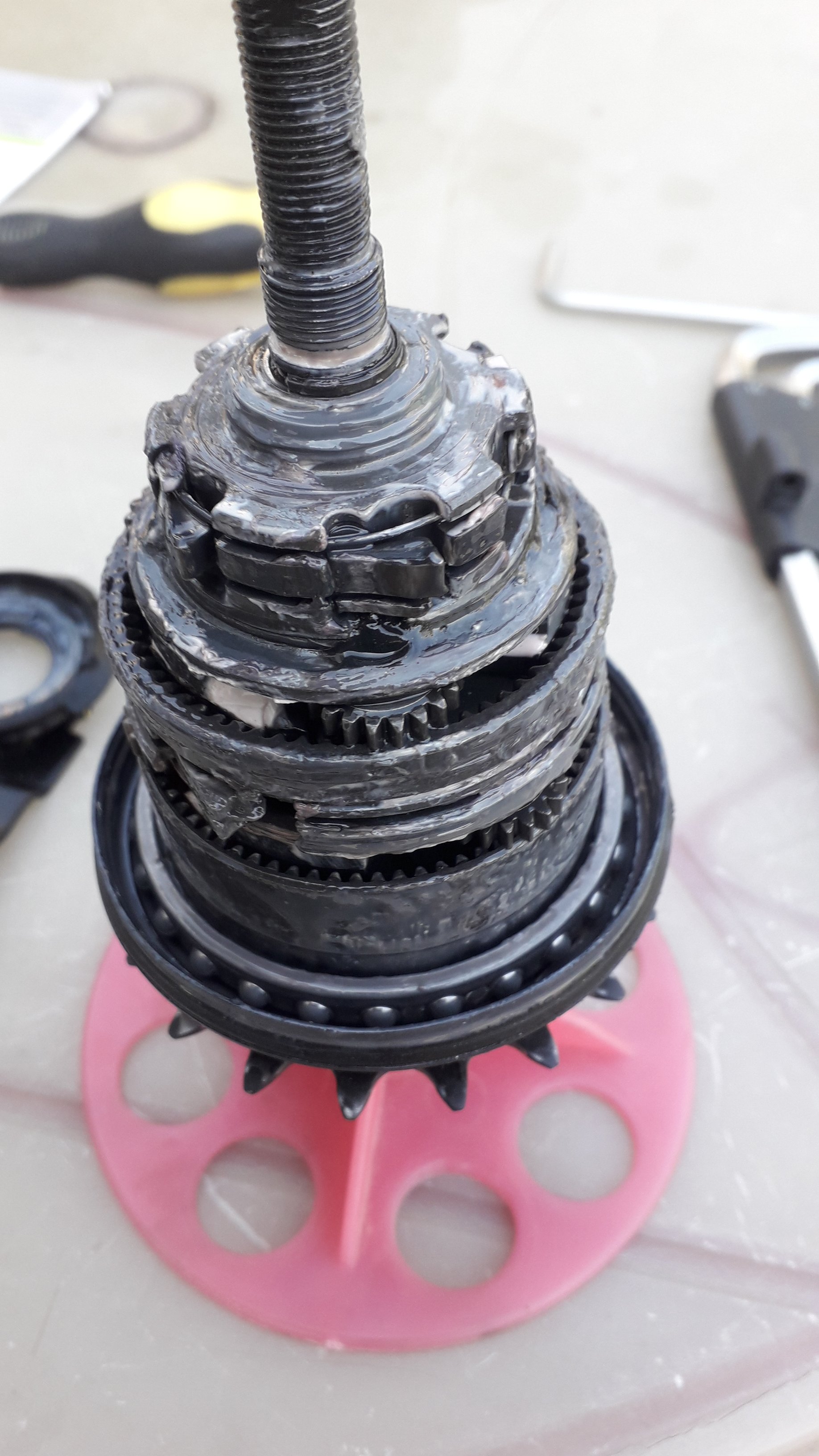

wioslo1 Napisano 6 Kwietnia 2019 Napisano 6 Kwietnia 2019 Zdjąłem koło, rozkręciłem przekladnie i wnetrze moczylo sie kilka godzin w oleju ATF II lozyska i wianki troche przesmarowalem EP w klasie NLGI 1 ale pratycznie wewnatrz wszystko wygladalo jak nowe, duzo fabrycznego smaru apo zlozeniu i zamontowaniu kola pojawil sie problem z hamowaniem do tylu (obracajace sie pedaly) czyli w strone napędową piasta obraca sie calkiem fajnie a w druga mam wrażenie ze cos tam jakby obciera, sama przekladnia wyjeta z obudowy obraca sie bardzo dobrze wiec to chyba nie jest problem zapadek jak wyzej ale jak juz ja wkladam z powrotem do obudowy to znowu jakby cos tarlo ma ktos jakis pomysl zalaczam zdjecie jak wyglada przekladnia moze ktos cos dojrzy prosze o pomoc

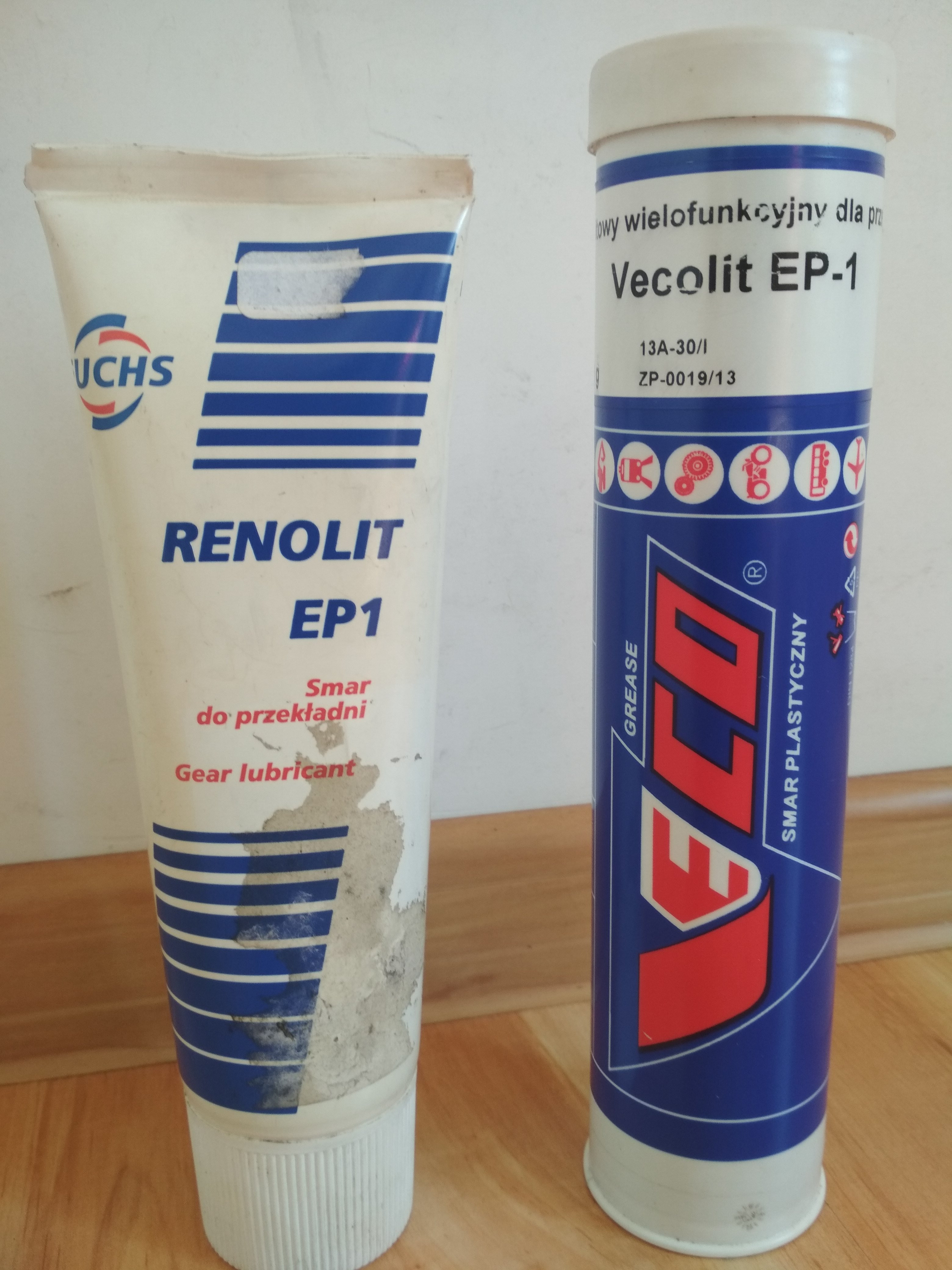

inforobert Napisano 4 Maja 2019 Napisano 4 Maja 2019 W obudowie piasty, jest pierścień ? (drut) Jeśli jest, to trzeba go wsunąć w rowek obudowy, on powoduje że sprzęgło działa prawidłowo. W dniu 10.03.2019 o 21:50, wioslo1 napisał: a ten smar musi byc koniecznie w tej klasie NLGI 1 lub 0? bowiem cos malo tego widze na necie duzo jest ep w klasie NLGI 2 Kup VECOLIT EP-1 Stosowałem Mannol EP-2 MOS2, do łożysk świetny, ale w piaście planetarnej "wolnobieg" działał wolniej, cykanie nie było tak płynne jak w klasie NLGI 1. Smaruje się dwa łożyska kulkowe i łożysko rolkowe. Na koła zębate (góra i dół przekładni) nakłada się smar w wielkości trzech groszków.
cotynato Napisano 1 Września 2019 Napisano 1 Września 2019 Ja swoją piastę Shimano Nexus 7 smaruję Vecolit EP-1 lub Renolit EP1.
