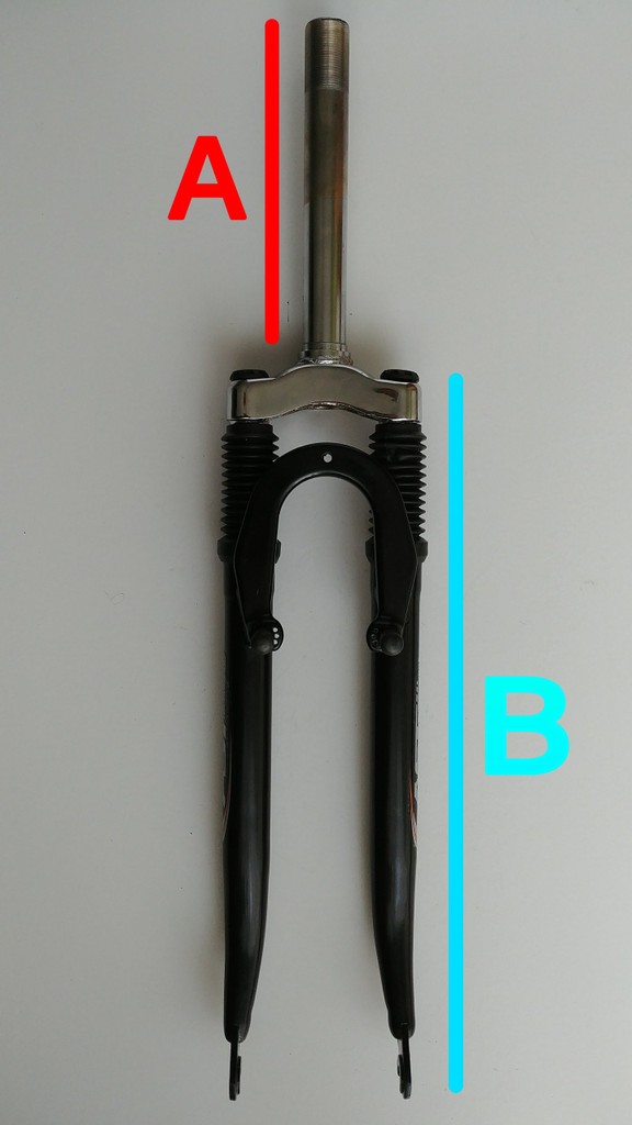

maydayxxx Napisano 6 Maja 2018 Napisano 6 Maja 2018 Cześć, chciał bym w swoim SCOTT SUB10 wymienić standardowy widelec sztywny na amortyzator najlepiej z blokadą. Powodem wymiany jest częściowa jazda po drogach polnych i piaszczystych. Nie znam się zbytnio na rowerach i chciał bym uzyskać informację od ludzi znających się na rzeczy. Podaje wymiary sztywnego widelca. A= ok 260 mm , B= ok 420 mm

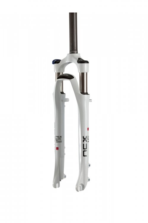

phoe Napisano 6 Maja 2018 Napisano 6 Maja 2018 Daj link do roweru. Coś z tych raczej: http://activia.sgl.pl/czesci/amortyzatory-suntour/nrx/28-cali/149 (o ile masz rower 28 cali i rura sterowa 1 1/8 pod mostek ahead.) Te co mają w nazwie "COIL" czyli te najtańsze nie warto kupować. Tak szczerze to poniżej NRX-E nie ma sensu kupować.

phoe Napisano 6 Maja 2018 Napisano 6 Maja 2018 No to dobre Ci podałem. Musisz pod 1000zł szykować, żeby ta zmiana miała sens.

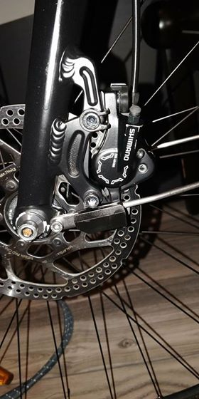

maydayxxx Napisano 6 Maja 2018 Autor Napisano 6 Maja 2018 jesteś pewny że będzie to pasować ? Na zdjęciach nie widzę mocowania zacisku hamulca tarczowego
phoe Napisano 6 Maja 2018 Napisano 6 Maja 2018 Wszystkie z tego co widzę maja mocowania PM pod zacisk. Spora cześć również pivoty. Generalnie to dopytaj, bo też może byc babol na stronie czy coś.
phoe Napisano 6 Maja 2018 Napisano 6 Maja 2018 Nieee, one z fotek mają wszystkie mocowania pod zacisk w standardzie PM - jest ok. I mała szansa żeby nowe widelce nie miały mocowania pod zacisk, jak już to może nie być pivotów pod v-brake.
phoe Napisano 7 Maja 2018 Napisano 7 Maja 2018 Będzie ok, tym masz widelec z mocowaniem IS, na nim adapter IS -> PM, a na to hamulec z mocowaniem PM. Te widelce co masz w linku, mają od razu mocowanie PM, zakładasz na to bezpośrednio hamulec.
maydayxxx Napisano 7 Maja 2018 Autor Napisano 7 Maja 2018 teraz kolejne pytanie w moim długość rury sterowej w moim jest ok 25 cm a w tych 19-21 cm i czy nie będzie za krótkie i miało wpływ na kierownicę ?
phoe Napisano 7 Maja 2018 Napisano 7 Maja 2018 Sterówkę masz 25cm? Zrób zdjęcie główki ramy, żeby był widoczny widelec + mostek.
maydayxxx Napisano 8 Maja 2018 Autor Napisano 8 Maja 2018 tak sterówkę mam niecałe 25 cm. Rozmawiałem z Panem od tych amorków i powiedział do mnie żebym się głęboko zastanowił bo zmieni mi się bardzo geometria kół i przy atakowaniu większej górki może mi koło przednie podrywać do góry . Nie wiem co robic

phoe Napisano 8 Maja 2018 Napisano 8 Maja 2018 Stalowy, on jest mniej sztywny od alu, przez co trochę tłumi drgania, ale jest za to sporo cięższy też. Generalne to wsadzenie widlca o skoku 73mm, podniesie własnie Ci przód pewnie o jakieś 20mm, bo 20% odpada na SAG.
dovectra Napisano 8 Maja 2018 Napisano 8 Maja 2018 W dniu 6.05.2018 o 23:12, maydayxxx napisał: SCOTT SUB10 tam nie ma miejsca na amortyzator, zepsujesz geometrię.
