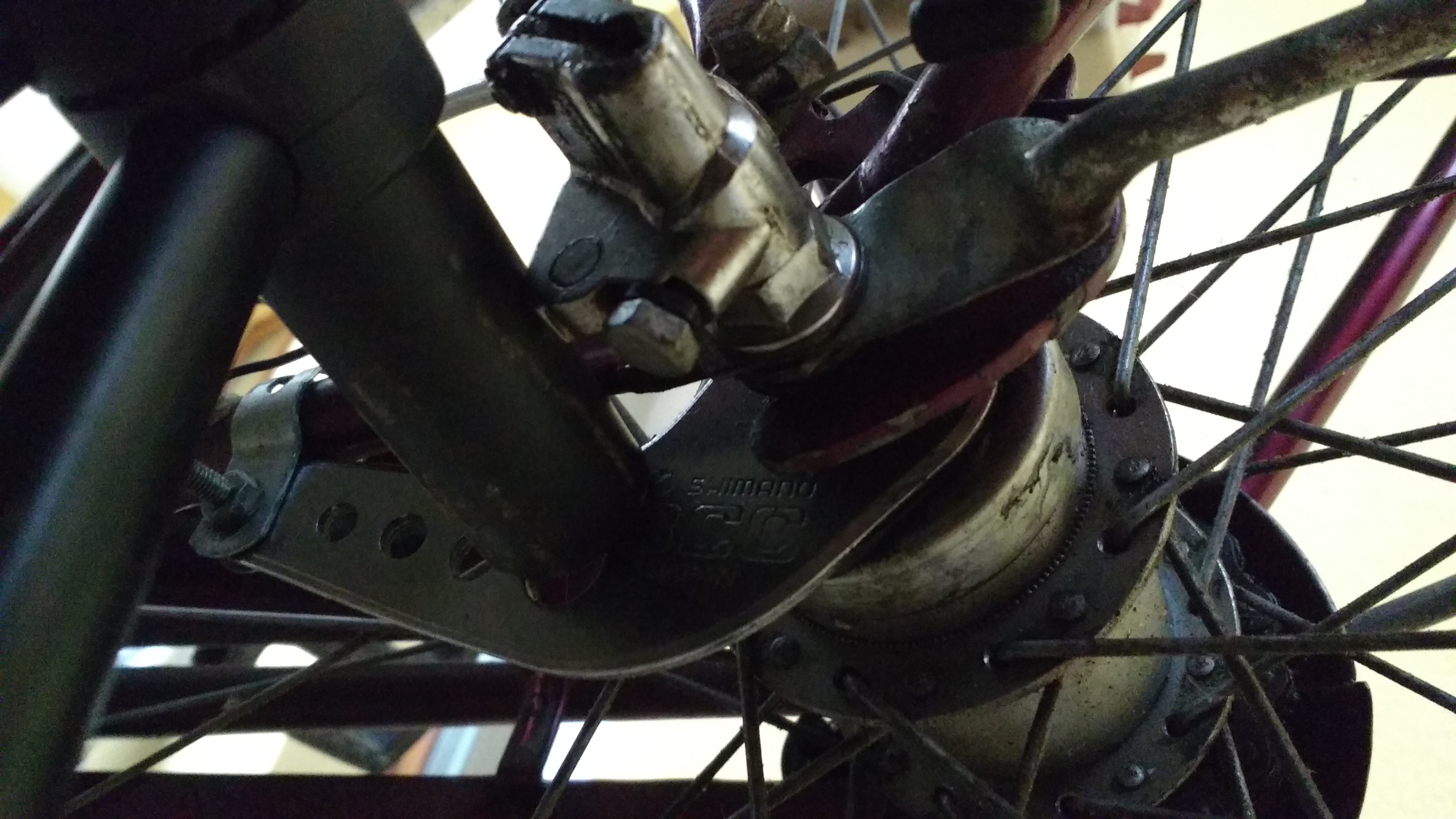

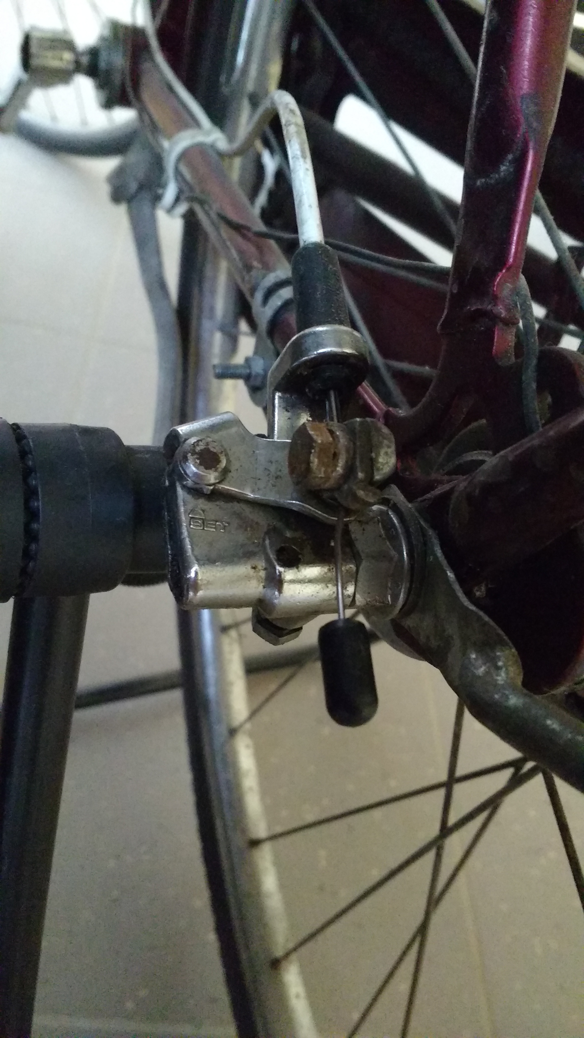

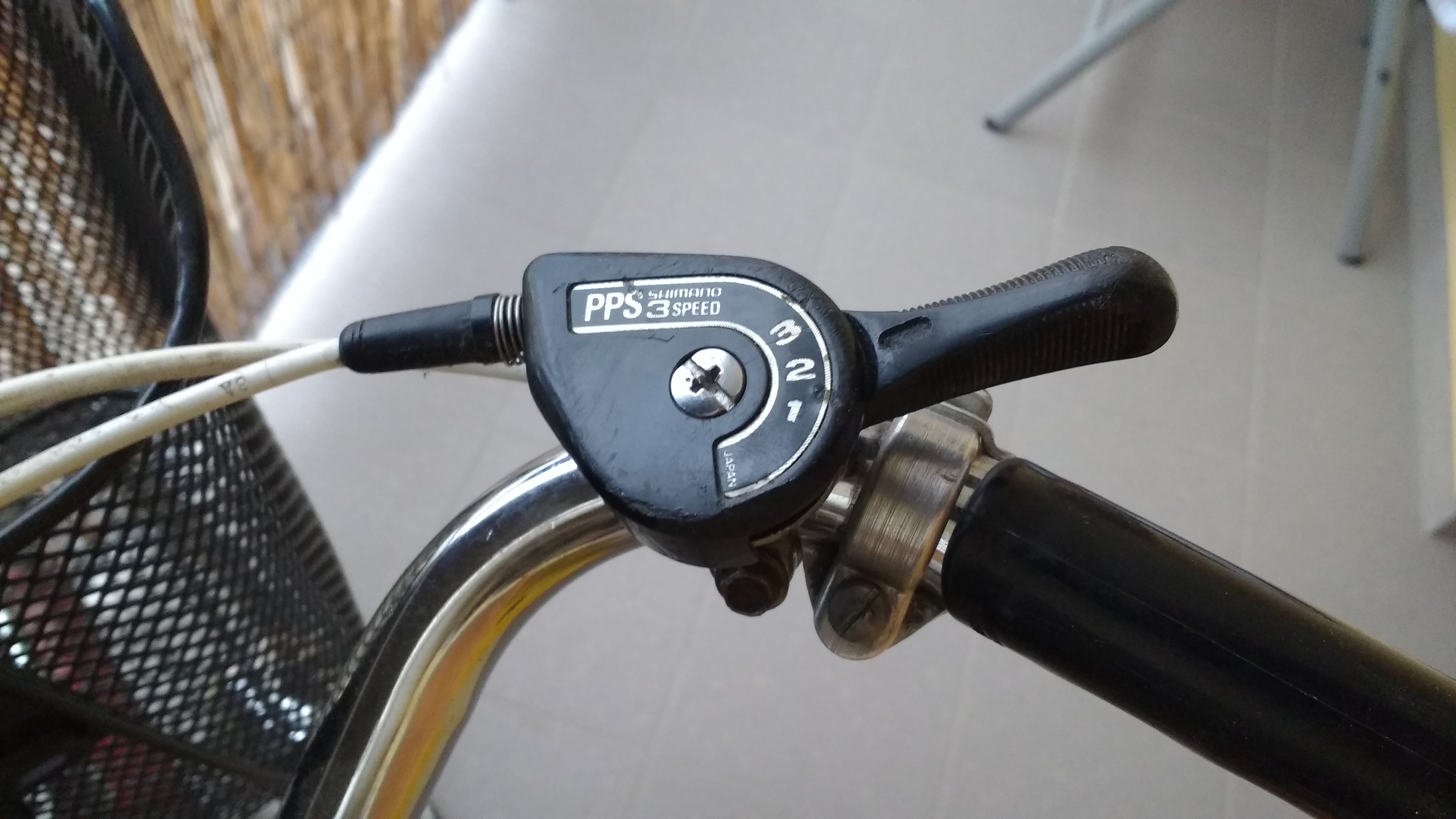

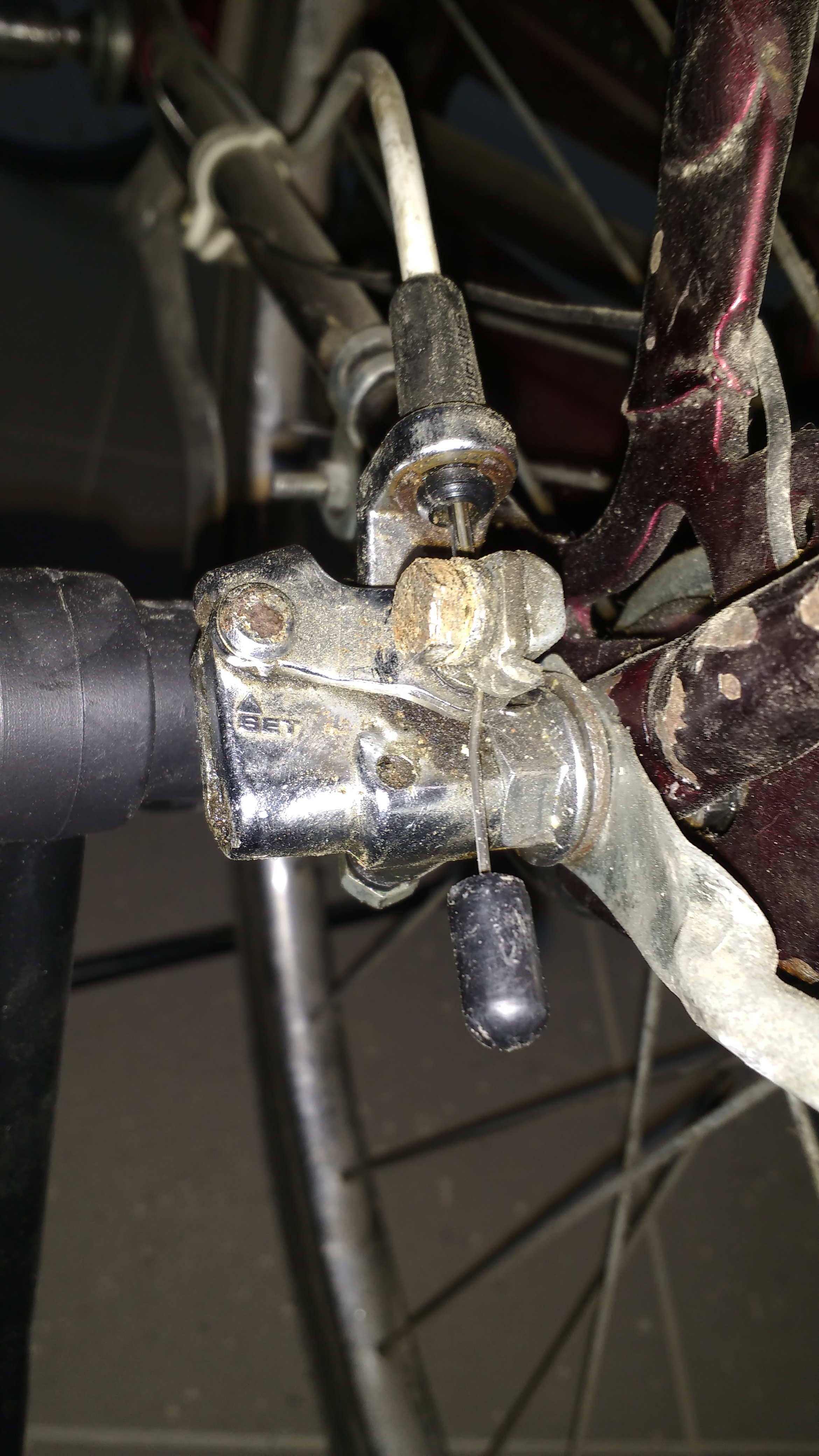

Koledzy kombinuję przy regulacji przerzutki w moim wiekowym holendrze.
Objaw był taki że 1 i 3 bieg ok, środkowy niestety załączał się na manetce ustawionej w połowie między 1a 2 biegiem. Przy ustawieniu na 2 manetki przerzutka przeskakuje, przy pedałowaniu, a minimalne jej dotknięcie w górę powoduje załączenie 3 biegu.
Pomyślałem, że to kwestia przesunięcia linki, skoro za wcześnie łapie 2 bieg. Ale tu coś jest dziwne. W manetce nie ma kulki ustalającej biegi. I to piasta musi definiować te punkty zatrzaskiwania się biegów. Poza tym, jak przesuwam linkę, to pozycje biegów się zmieniają ale na dwójkę nadal to nie wpływa... Jakby długość linki nie regulowała zmian biegów pomiędzy zawnetrznymi, a środkowym.
Czy ktoś wie jak to wyregulować? Bo mam rower rozłożony, a na sobotę muszę go zabrać z rodziną na wycieczkę.
Poniżej zdjęcia:
IMG_20180425_190843667.thumb.jpg.83b4fbf0b05d49ab63bdec020c8aae9a.jpgIMG_20180425_190825347.thumb.jpg.0dd6c8fb651fa0e6ef16877415c68c7d.jpgIMG_20180425_190814204.thumb.jpg.8ec62d53bf02f71ffa5fa46d93210d1c.jpgIMG_20180425_190836845.thumb.jpg.63ef02507d3f111461e041c088c00307.jpg

Wiekowe rozwiązanie, warto zachować w sprawności (czyt. w przyszłości naprawić "problem"). Faktycznie indeksacja w tym rozwiązaniu jest wbudowana w przerzutkę (to było zawodne, jeden z pierwszych systemów indeksacji dla amatorów), a nie w manetkę. Fakt kulka jest w przerzutce.  Na szybko trudno coś poradzić.... Imho rozwiązania "na dziś i teraz" (czasu mało) są dwa:

Ktoś wie do czego te śrubki na mechanizmie dźwigniowym? Pod tą kropka błota co na foto widać znalazłem jeszcze śrubkę malutka po wyczyszczeniu.

Zdjęcie przedstawia pozycję mechanizmu i linki na biegu 2 - Neutralnym. Przy biegu 1 (najlżejszym) linka jest najbardziej napięta, skrócona. Przy biegu 3 (najciężej) linka jest najdłuższa i znaczniki "set" czubek trójkącika, pokrywa się idealnie z wypustką. Zaznaczone czerwonym kółkiem.
Zielone kółko, po rozdłubaniu z błota wydawało mi się nocą, że to jest śruba na śrubokręt płaski. Ale rano jak się przyglądałem, to chyba raczej jest to tylko otwór a widać w nim koniec gwintu ośki i nadlew mechanizmu dźwigni. Dlatego wyglądało to jak płaski łeb śrubki.
Regulacja linką nic nie zmienia. Biegi wszystkie razem przesuwają się razem i jak linki nie ustawię, nadal mam 1 i 3 ok, a dwójka w miejscu zatrzasku przeskakuje (jakby była na granicy między 2 a 3) i muszę palcem ją trzymać minimalnie poniżej zatrzasku (w stronę 1) by jechać na 2 biegu.
