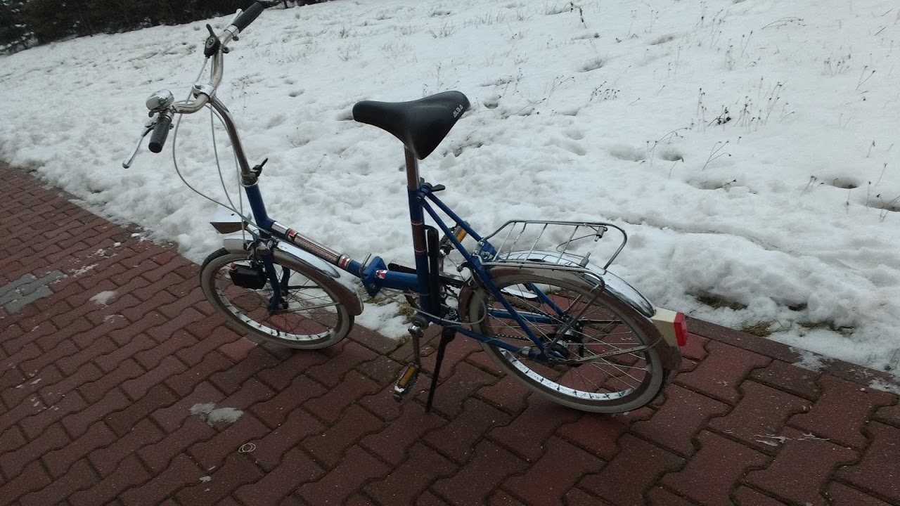

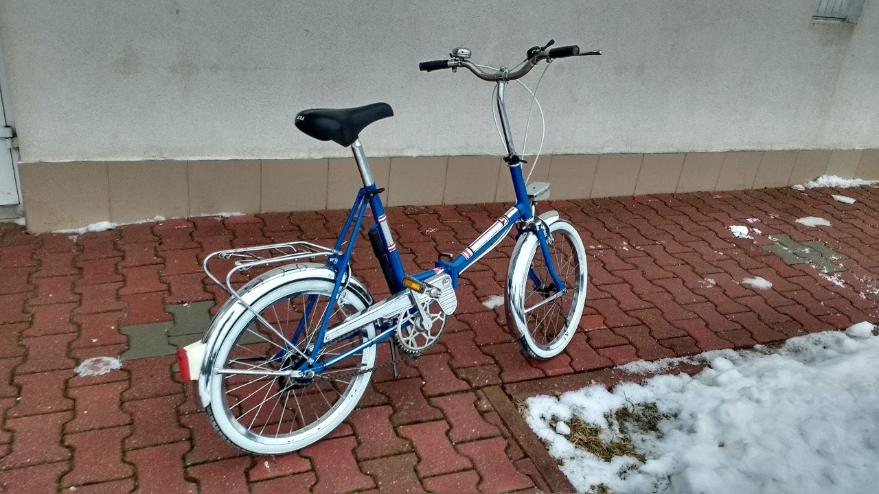

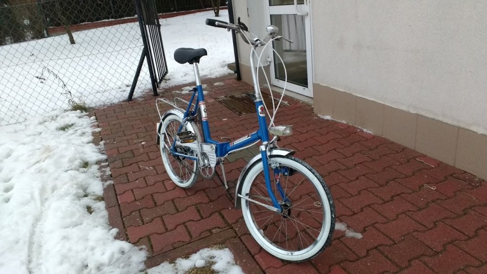

  5. Witam, Pozwoliłem sobie odrestaurować rower jaki otrzymałem od teścia. Romet Uniwersal Wigry z przerzutkami Shimano 333. Niestety ta przekładnia mnie przerosła i złożyłem rower na zwykłej piaście. Teraz ambicje wzrosły. I chciałbym ją zreanimować. Objawy - zębatka jakby "zespawana" z piastą, bolec przełączający biegi wpada do samego końca. Mam na początku 3 pytania: 1. Czy ktoś już walczył z tym ustrojstwem? 2. Czy wszystkie przekładnie w piaście 3 biegowe są podobne? 3. Czy ktoś widział może manual jak to rozebrać i poskładać w odniesieniu do shimano 333? Z góry dziękuję za pomoc, a poniżej mój sprzęt:
