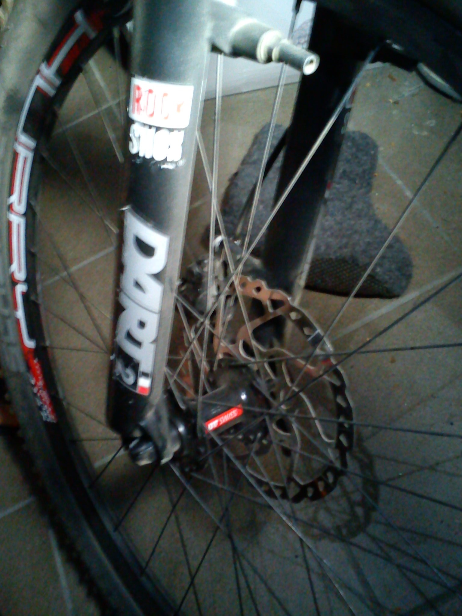

thepanone Napisano 22 Kwietnia 2018 Napisano 22 Kwietnia 2018 Cześć, jaki kupić używany amortyzator do normalnej jazdy w mieście i lekkiego XC raz w roku, za 300-500 zł? Teraz mam Rock Shox Dart 2. Nie jestem wymagający, chcę kupić byle co na 2 sezony. (W ciągu roku chcę zmienić cały rower). Znowu Rock Shox Dart 2? Chodzi po 250-300 zł. - koło 26''' - Piasta DT 370 straight pull (15mm + adapter na qr) piasty z mocowaniem hamulca tarczowego - waga 90 kg

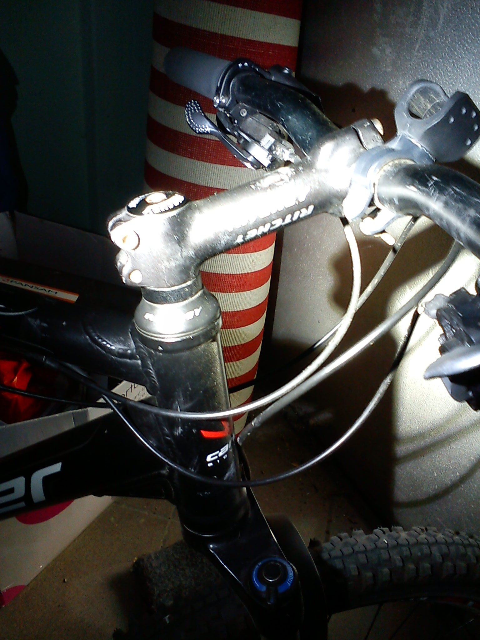

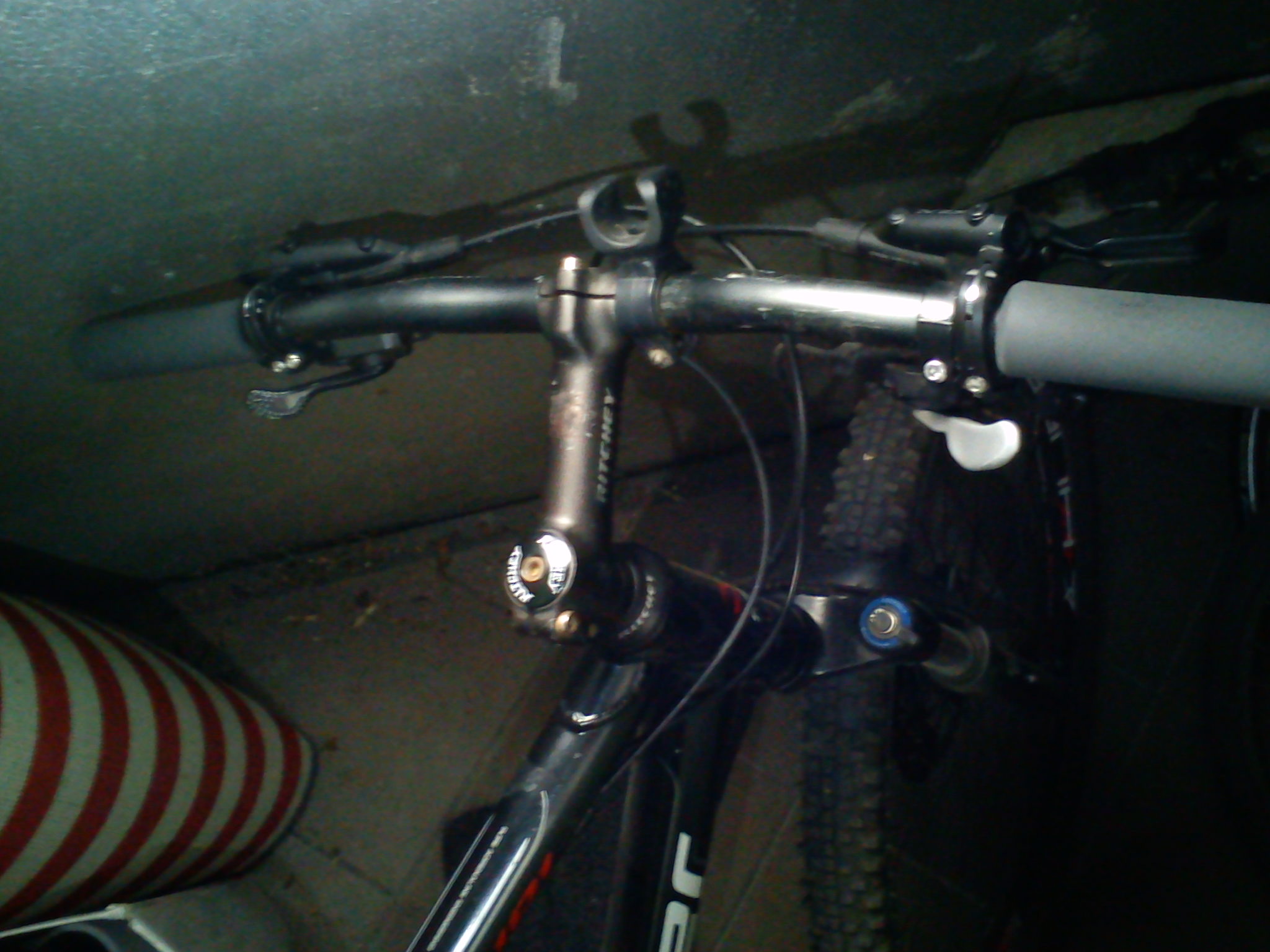

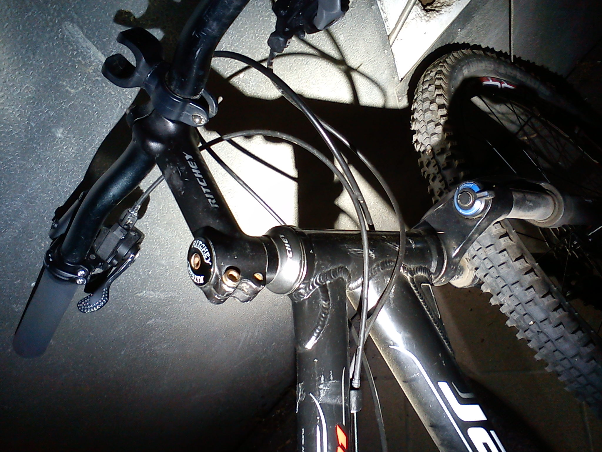

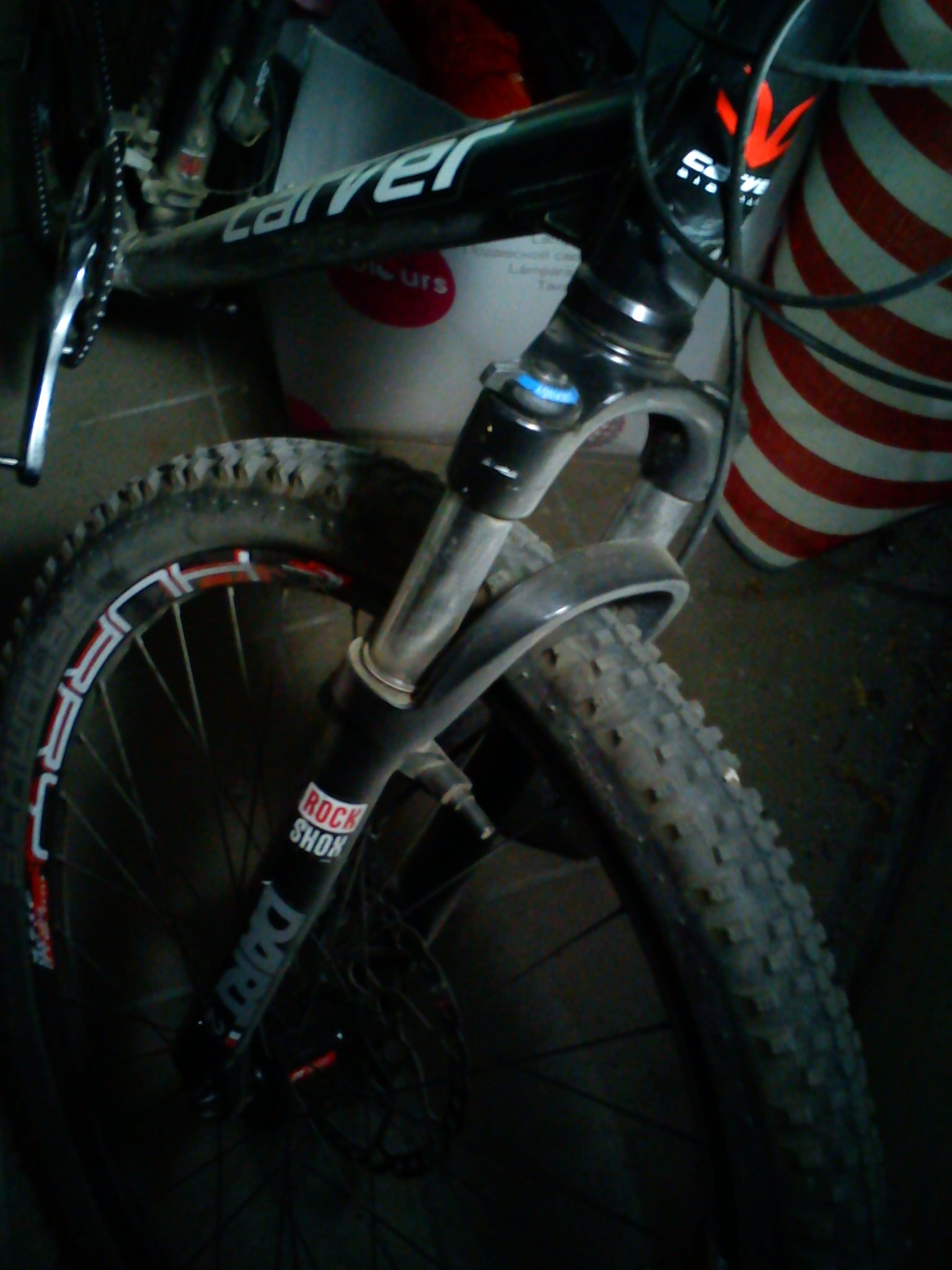

thepanone Napisano 22 Kwietnia 2018 Autor Napisano 22 Kwietnia 2018 Czy do mojego roweru (może z pomocą jakichś adapterów) mogę wkładać amortyzator oznaczony jako: - 9 mm - Tapered Czy będzie rzucać się w oczy gdy na koła 26 założę amortyzator 27''? Czy amortyzator z tej oferty będzie pasować http://allegro.pl/show_item.php?item=7033525449 Mój rower:
ACTIVIA Napisano 22 Kwietnia 2018 Napisano 22 Kwietnia 2018 Nie będzie ci pasował. Ty potrzebujesz amor z prostą sterówka a ten link przedstawia amorek ze sterówką tapered
Dokumosa Napisano 22 Kwietnia 2018 Napisano 22 Kwietnia 2018 Do piasty DT 370 możesz dokupić adaptery do osi QR zamiast takiej tulejki zakłada się odpowiednie końcówki do piasty. Natomiast widzę, że rama nie jest przystosowana do widelca z rurą typu tapered.
