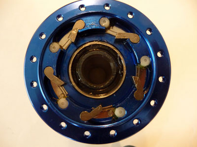

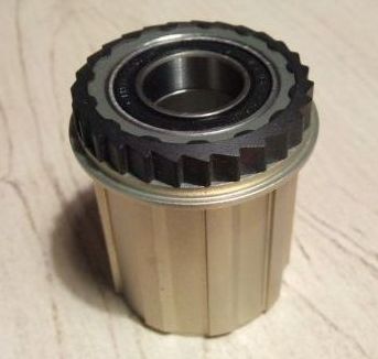

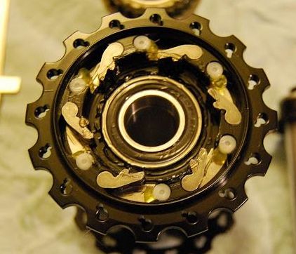

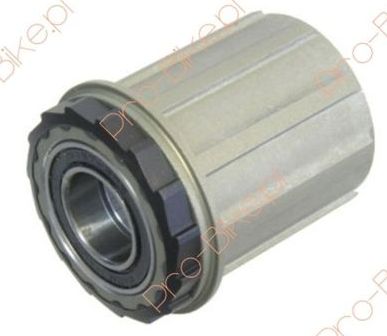

Ostatnio zdarzało się, że bębenek przy mocnym depnięciu czasami "przepuszczał" o 1 ząbek. Po otwarciu okazało się że zębatka jest już troche zjechana. To nietypowa piasta Rotaz, do której ciężko kupić części. Znalazłem jeden bębenek, jednak zamiast 15 zębów ma 27. Zapadki u mnie są pojedyncze x6, a w wersji dla 27 - podwójne x6. Czy ten 27 ma szanse działać w mojej piaście?

Nie żeby to kogoś interesowało, ale bębenek 27 działa z piastą 15.
Ciekawszy może być fakt, że udało mi się reanimować zużyty bębenek.
2h z dremelem w ręku i zapadki są ostre a zębatka ma pogłębione wcięcia.
Pacjent jeszcze troche pociągnie.
