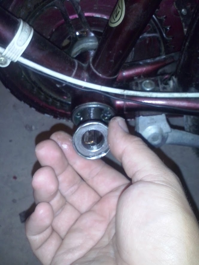

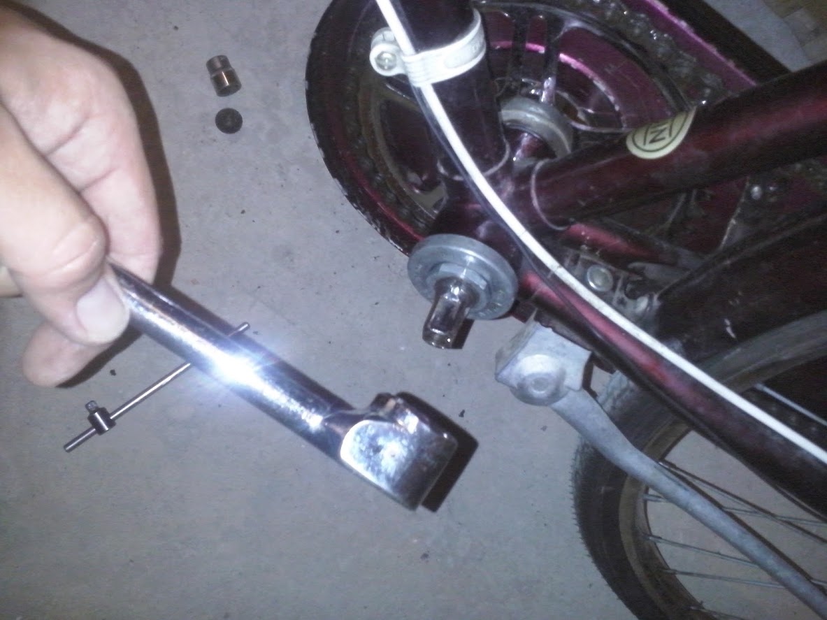

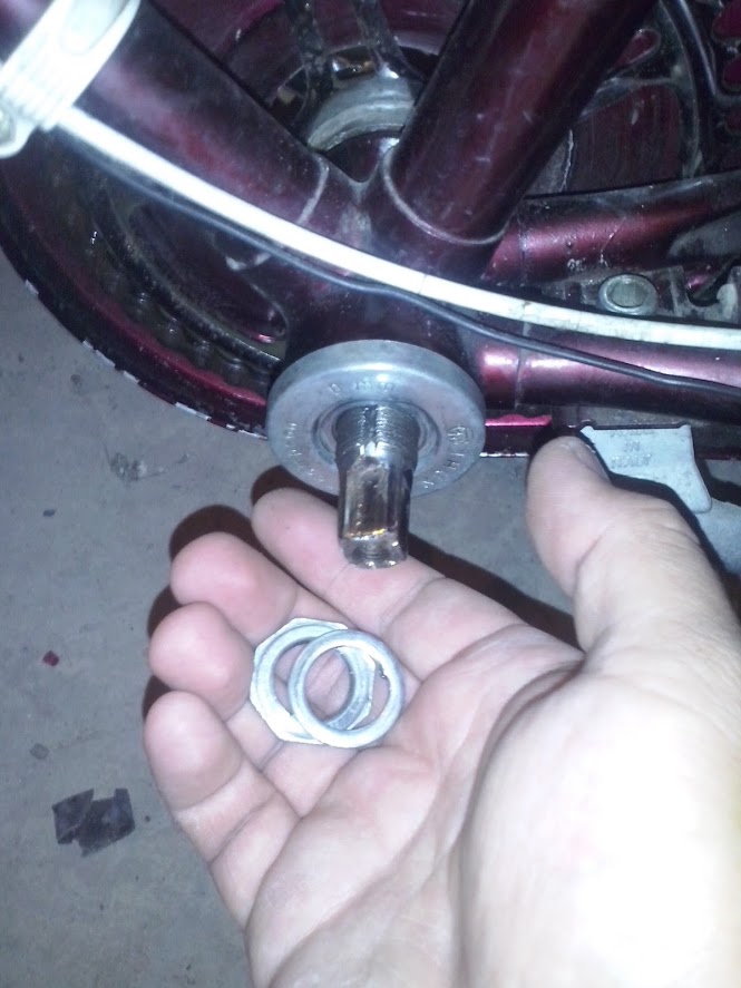

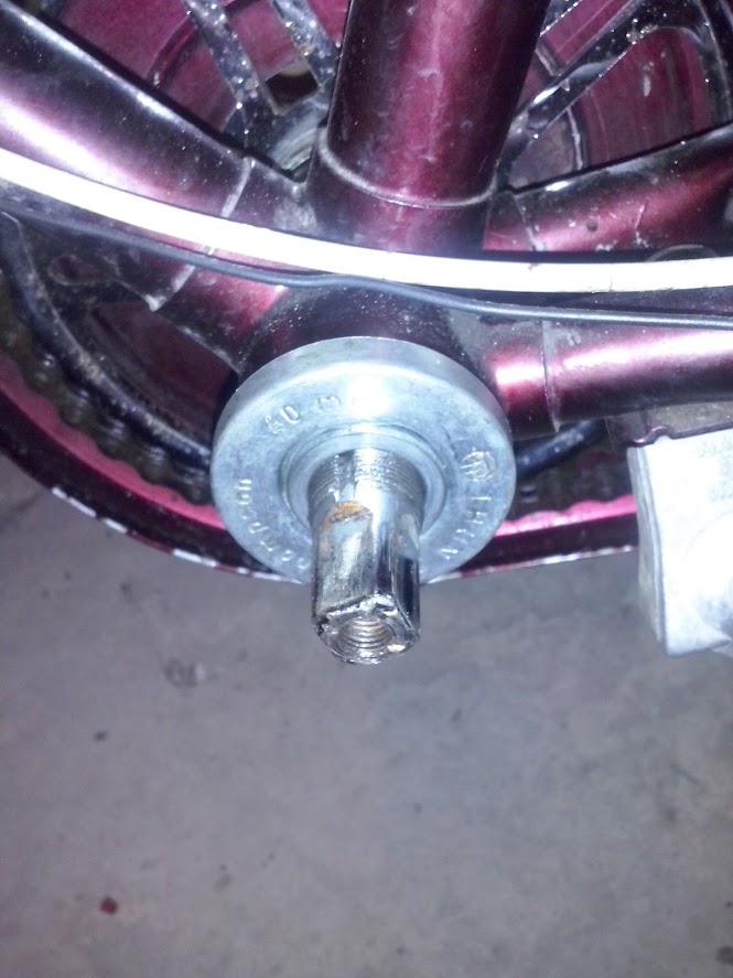

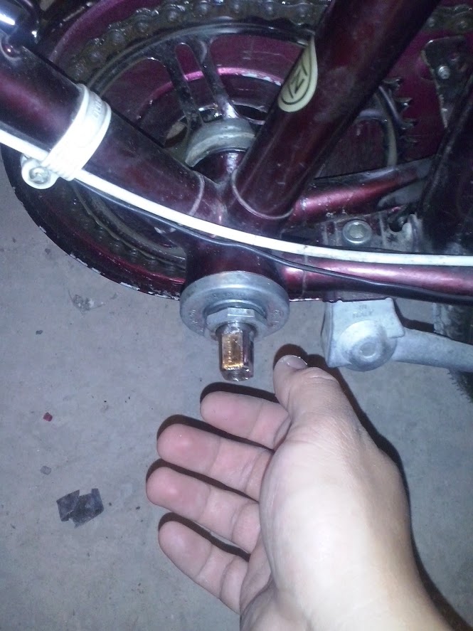

hvil Napisano 16 Kwietnia 2018 Napisano 16 Kwietnia 2018 Witam, Posiadam holenderski rower, w którym wymieniłem wianki. Niby poskładać się, źle tego nie da... ale notorycznie co kilka km rozkręca mi się ośka i wszystko luźno lata... Czy macie może koncepcję co wymienić, lub co źle składam? Poniżej zdjęcia. A składałem tak: 1. Wianki, 2. włożyć ośkę z pedałem i zębatką. 3. miska lewa , jest ona bez gwintu. 4. Duża osłona całego suportu i ona ma gwint i dociska miskę. (dokręcam ręką by nie było luzu ale się kręciło) 5. podkładka z ząbkiem przeciw odkręcaniu. 6. Na końcu duże nakrętka i ją dokręcam bardzo mocno... A pedały po kilku km latają...

SoloTM Napisano 14 Maja 2018 Napisano 14 Maja 2018 Masz tam podkładkę z ząbkiem przecież i ją zakładasz. Spróbuj dodać kilka kropli jakiegoś kleju do gwintów pod konus z miską oraz pod kontrę. Odczekaj, aż wyschnie, najlepiej 24 h i zobacz co dalej.
