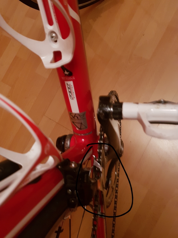

Runner_Biker Napisano 14 Kwietnia 2018 Napisano 14 Kwietnia 2018 Witajcie. Mam następujący problem: tydzień temu podczas jazdy zsunął/zblokował się na chwilę łańcuch na przednie, dużej zębatce - później łańcuch wrócił na swoje położenie, jednak pojawił się następujący problem: zaczął wydobywać się hałas, "szuranie", ocieranie, zauważyłem że korba pedału przy obrocie dotyka do wózka (blachy) przedniej przerzutki. Wiem, że odstęp pomiędzy tym elementem a korbą powinien wynosić co najmniej 0,5 cm - u mnie właściwie oba te elementy się stykają... Dziś stało się dokładnie to samo... Nie mam zielonego pojęcia dlaczego? Czym to jest spowodowane? Jak mogę na dobre sobie z tym poradzić? Z góry dziękuję za porady. Dodam, że chodzi oczywiście o rower szosowy.
inforobert Napisano 14 Kwietnia 2018 Napisano 14 Kwietnia 2018 Wózek ustawiony równolegle do zębatki korby/prostopadle do osi suportu ? Linia łańcucha jest prawidłowa ?
Runner_Biker Napisano 14 Kwietnia 2018 Autor Napisano 14 Kwietnia 2018 Tak. Wózek równolegle do zębatki/prostopadle do osi suportu. Linia łańcucha prawidłowa... Jeśli potrzeba mogę podesłać zdjęcia
Piter233 Napisano 14 Kwietnia 2018 Napisano 14 Kwietnia 2018 No coś jednak musi być nieprawidłowe. Masz półbiegi w manetce? To jest pozycja maksymalna, tzn. największe wychylenie? Jak przerzucisz z tyłu na najmniejszą zębatkę to jak blisko jest łańcuch w stosunku do wózka przerzutki? Korba nie rusza się w suporcie?

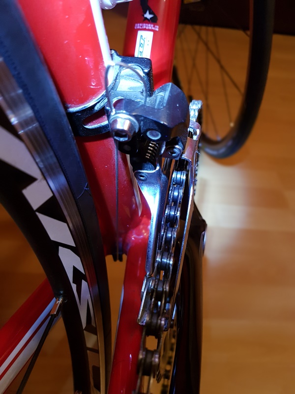

Runner_Biker Napisano 14 Kwietnia 2018 Autor Napisano 14 Kwietnia 2018 Mam półbieg w przedniej przerzutce/manetce. Tak, jest to maksymalna pozycja/maksymalne wychylenie wózka na dużej zębatce z przodu. Jak przerzucę z tyłu na najmniejszą zębatkę, to odległość łańcucha w stosunku do wózka przerzutki wynosi myślę około 0,5 cm... Zdjęcie poniżej. Przyznam, że "zgłupiałem"... nie mam zielonego pojęcia w czym tkwi problem... A powiedz proszę, czy to możliwe też, że jak ktoś przede mną konfigurował cały osprzęt roweru, to mógł np. źle dobrać długość wkładu suportu itp.? Pytam, ponieważ jak mój gust to jest on lekko za krótki...?

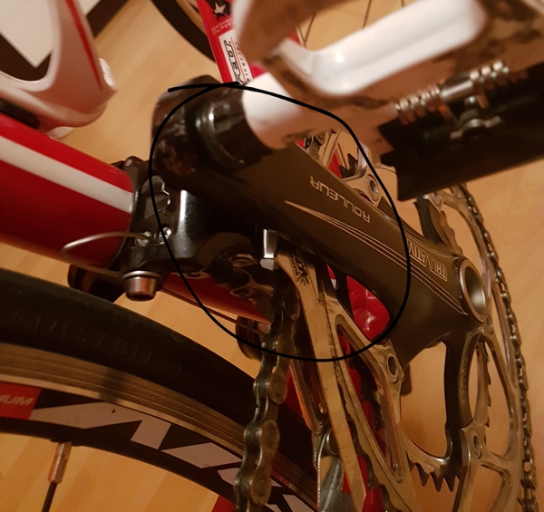

Runner_Biker Napisano 15 Kwietnia 2018 Autor Napisano 15 Kwietnia 2018 Rower kupiłem w zeszłym roku, używany i wiem, że ktoś zmieniał cały osprzęt wraz z napędem. Jednak do tej pory jeździłem bez żadnych problemów... Przerzutka to Shimano Sora. Dla jeszcze lepszego zobrazowania problemu postaram się zamieścić video poniżej... PS. Napisałeś, że wg Ciebie to zła linia łańcucha. Dodałeś obszerny opis regulacji. Mógłbyś jednak wytłumaczyć bardziej "łopatologicznie" o co w tym dokładnie chodzi...?https://megawrzuta.pl/download/8f6ab4ac66396f72ae322f420cc0d7ae.html
Runner_Biker Napisano 15 Kwietnia 2018 Autor Napisano 15 Kwietnia 2018 Czy wg Was, patrząc chociażby na film, który zamieściłem, cały wózek/blacha jest prosta? Wydaje mi się, że jest zkrzywiony/wygięty?... może stąd ten problem ?
Piter233 Napisano 15 Kwietnia 2018 Napisano 15 Kwietnia 2018 To akurat musisz samemu zobaczyć. Mam wrażenie że wózek jest pod kątem, przekręć na obejmie tak żeby było równolegle do łańcucha, z perspektywy filmu wydaje się jakby trzeba było przekręcić przerzutkę bardziej na zewnątrz, ustaw tak, zmniejsz zakres i wtedy zobacz jak będzie. A najmniejsza zębatka? Jak to wygląda na niej?

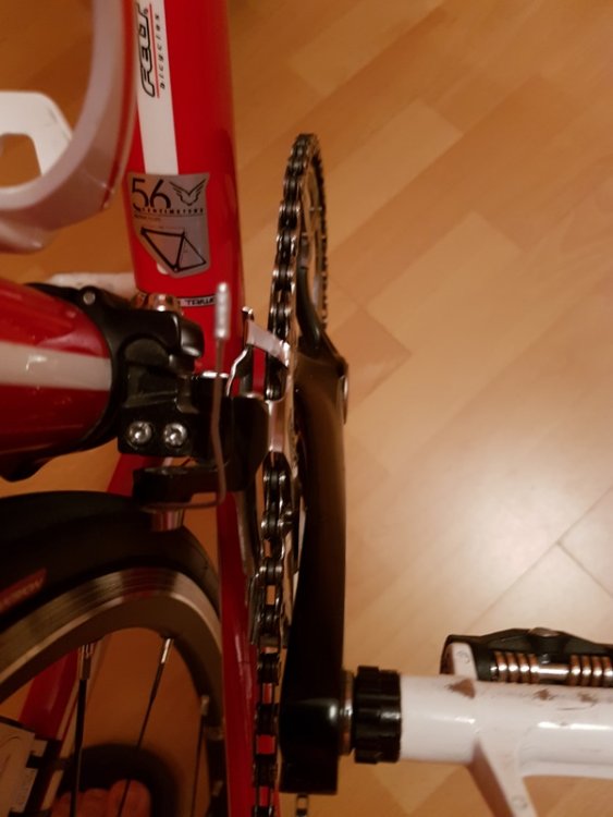

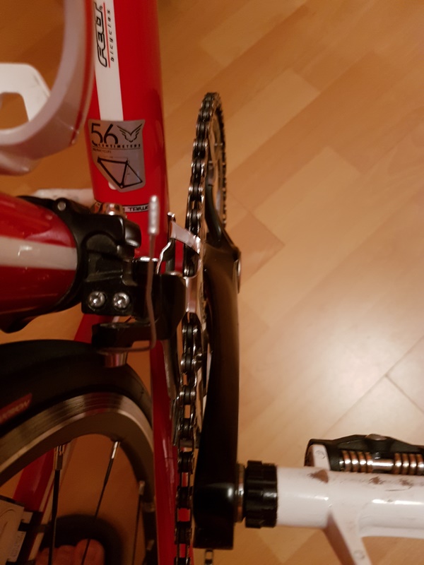

Runner_Biker Napisano 15 Kwietnia 2018 Autor Napisano 15 Kwietnia 2018 Zrobiłem tak jak napisałeś. Fakt, minimalnie obejma i przerzutka mogła być pod kątem. Przesunąłem. Na te chwilę wygląda to tak jak na zdjęciu. Ale i tak wydaje mi się, że przerwa między korbą a wózkiem jest wciąż za mała...? Na małej zębatce z przodu wygląda to w porządku. Wózek jest oddalony, nic nie ociera.
Piter233 Napisano 15 Kwietnia 2018 Napisano 15 Kwietnia 2018 To jest pozycja z najmniejszą z tyłu? Pokaż jak to wygląda właśnie z najmniejszą. @edit U mnie też to idzie może na 2-3 mm, spróbuj ograniczyć ruch na maxa do momentu w którym nie ociera na najmniejszej zębatce.
Runner_Biker Napisano 15 Kwietnia 2018 Autor Napisano 15 Kwietnia 2018 Tak to wygląda przy dużej zębatce z przodu i najmniejszej z tyłu.
Piter233 Napisano 16 Kwietnia 2018 Napisano 16 Kwietnia 2018 Jak dla mnie to swobodnie można ograniczyć ruch przerzutki, zostaw na takim przełożeniu i luzuj linkę do momentu w którym zacznie ocierać, jak ustawisz na lince zablokuj ruch wózka.

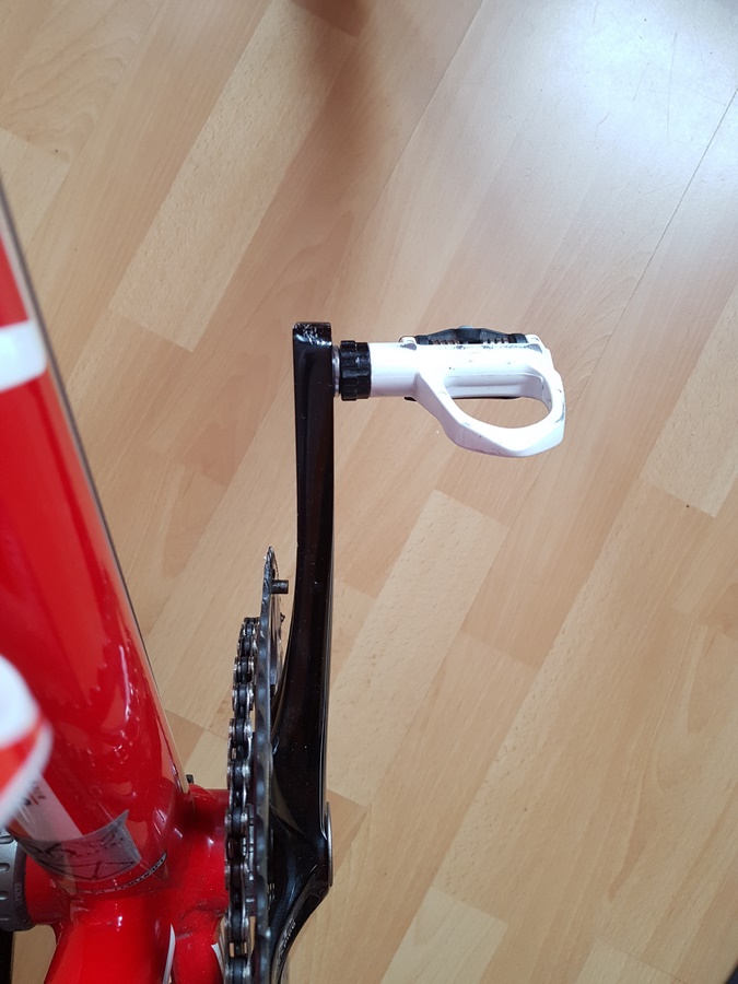

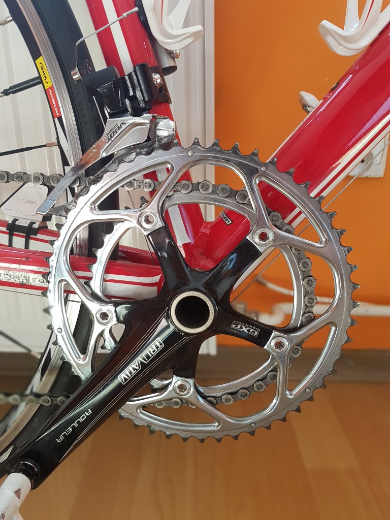

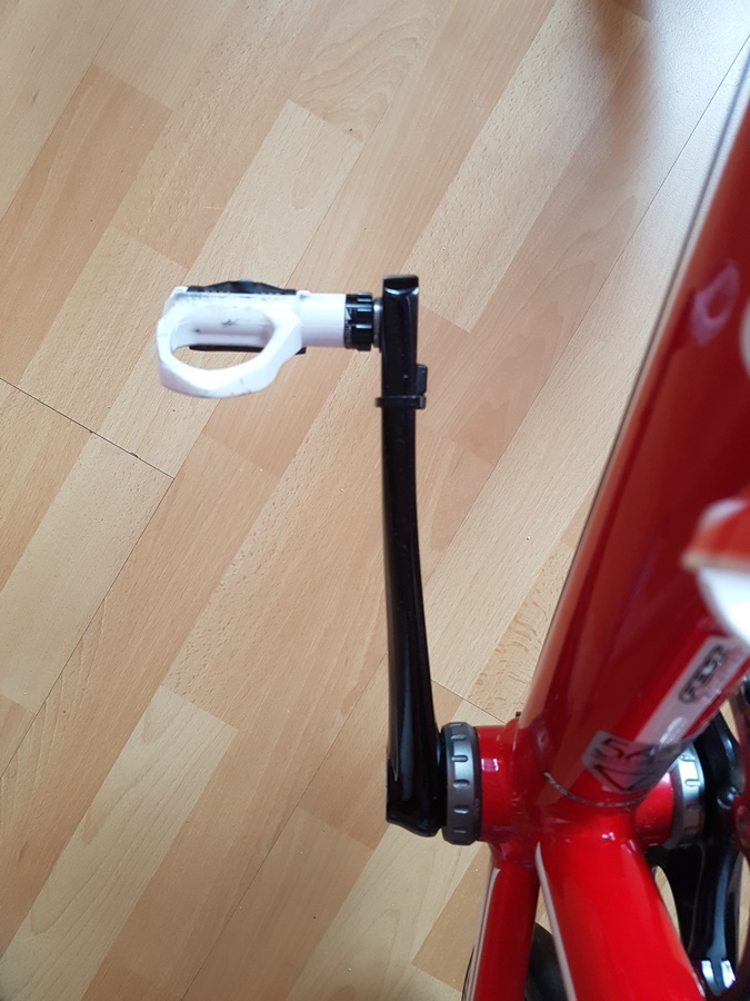

Kolmark Napisano 17 Kwietnia 2018 Napisano 17 Kwietnia 2018 Tu jest moim zdaniem problem z korbą. Czy blaty są od tego modelu? Może powinny być z offsetem, a chyba nie są? Poza tym ramię wygląda na krzywe, tzn. zbyt przysunięte do ramy, ale może to perspektywa ujęcia zniekształca. Jeśli rower był kupiony jako używany, to możliwe są różne opcje.

Kolmark Napisano 18 Kwietnia 2018 Napisano 18 Kwietnia 2018 10 godzin temu, Piter233 napisał: Co blaty mają do tarcia o ramię to nie mam pojęcia. No właśnie.... Przyjrzyj się budowie różnych korb, nawet zdjęciom z netu. Blat, jeśli nie jest od tej korby, może do niej pasować, jeśli rozstawienie otworów jest takie samo i tu na pewno pasuje, ALE kąt pod jakim ramię odchodzi od osi jest niewielki. Być może oryginalny blat miał tzw. offset, czyli taką właściwość, że płaszczyzna, na której leżą zęby blatu nie pokrywa się z płaszczyzną otworów mocujących blat, czyli nie jest symetryczny. W związku z tym zęby były bliżej ramy (mniejsza linia łańcucha), natomiast ramię było tam gdzie jest, czyli odległość pomiędzy nimi była większa, więcej tez było miejsca na klatkę przerzutki. Aktualnie offset jest stosowany raczej przy korbach z wyższych grup, lub własnie całkiem prymitywnych (nitowane blaty korb Shimano) lub też blatów NW: https://www.google.pl/search?q=blat+korby+z+offsetem&rlz=1C1GCEA_enPL773PL773&source=lnms&tbm=isch&sa=X&ved=0ahUKEwjBj4emjMPaAhULFSwKHdObA6gQ_AUICigB&biw=1680&bih=919&safe=active&ssui=on#imgrc=p_tnBElsp-4vfM: To chyba oczywiste, że jeśli blat będzie za blisko ramienia, a klatka przerzutki musi być nad blatem, to miejsca zostaje bardzo mało? Zastosowanie blatu z offsetem w tym przypadku załatwia problem ocierania ramienia, ale może pojawić się problem z linią łańcucha, która się zmniejszy na dodatek może pojawić się problem zbyt małej odległości blatów od siebie i spadanie łańcucha na ramę, o ile ktoś wymienił tylko duży blat na nieoryginalny. Oczywiście precyzyjna regulacja śrubką H może pomóc, ale niekoniecznie. Jeśli regulacja załatwia problem, nie ma znaczenia, czy jest tam 5mm czy 2mm, byle przechodziło bezkolizyjnie. W przypadku korb mtb, gdzie ramiona wychodzą pod większym kątem i blaty mają mniejsze średnice nie ma problemu braku miejsca przy kombinacjach, ale przy szosówce jak widać problem może być.
inforobert Napisano 18 Kwietnia 2018 Napisano 18 Kwietnia 2018 Dobry trop. Podkładka dystansowa do suportu tez nic nie zmieni. Jeśli to problem z offsetem to odkręcić blat, podłożyć podkładki między korba a blatem, skręcić.
Runner_Biker Napisano 18 Kwietnia 2018 Autor Napisano 18 Kwietnia 2018 6 godzin temu, Kolmark napisał: No właśnie.... Przyjrzyj się budowie różnych korb, nawet zdjęciom z netu. Blat, jeśli nie jest od tej korby, może do niej pasować, jeśli rozstawienie otworów jest takie samo i tu na pewno pasuje, ALE kąt pod jakim ramię odchodzi od osi jest niewielki. Być może oryginalny blat miał tzw. offset, czyli taką właściwość, że płaszczyzna, na której leżą zęby blatu nie pokrywa się z płaszczyzną otworów mocujących blat, czyli nie jest symetryczny. W związku z tym zęby były bliżej ramy (mniejsza linia łańcucha), natomiast ramię było tam gdzie jest, czyli odległość pomiędzy nimi była większa, więcej tez było miejsca na klatkę przerzutki. Aktualnie offset jest stosowany raczej przy korbach z wyższych grup, lub własnie całkiem prymitywnych (nitowane blaty korb Shimano) lub też blatów NW: https://www.google.pl/search?q=blat+korby+z+offsetem&rlz=1C1GCEA_enPL773PL773&source=lnms&tbm=isch&sa=X&ved=0ahUKEwjBj4emjMPaAhULFSwKHdObA6gQ_AUICigB&biw=1680&bih=919&safe=active&ssui=on#imgrc=p_tnBElsp-4vfM: To chyba oczywiste, że jeśli blat będzie za blisko ramienia, a klatka przerzutki musi być nad blatem, to miejsca zostaje bardzo mało? Zastosowanie blatu z offsetem w tym przypadku załatwia problem ocierania ramienia, ale może pojawić się problem z linią łańcucha, która się zmniejszy na dodatek może pojawić się problem zbyt małej odległości blatów od siebie i spadanie łańcucha na ramę, o ile ktoś wymienił tylko duży blat na nieoryginalny. Oczywiście precyzyjna regulacja śrubką H może pomóc, ale niekoniecznie. Jeśli regulacja załatwia problem, nie ma znaczenia, czy jest tam 5mm czy 2mm, byle przechodziło bezkolizyjnie. W przypadku korb mtb, gdzie ramiona wychodzą pod większym kątem i blaty mają mniejsze średnice nie ma problemu braku miejsca przy kombinacjach, ale przy szosówce jak widać problem może być. Dziękuję za obszerne i jasne wytłumaczenie. Wobec tego co byś zrobił na moim miejscu w tym przypadku? Jeździć się chce, a problem powinien być rozwiązany...:) 1 godzinę temu, inforobert napisał: Dobry trop. Podkładka dystansowa do suportu tez nic nie zmieni. Jeśli to problem z offsetem to odkręcić blat, podłożyć podkładki między korba a blatem, skręcić. Odkręcić blat? Podłożyć między korbą a blatem (dużym?) podkładkę? Wytłumacz proszę jak miałbym dokonać tego zabiegu? Jaki jest potrzebny klucz itd.? Podkładka jaka? Tak jak napisałem wcześniej, nie jestem bardzo biegły w tematach technicznych/rowerowych, przynajmniej nie bawiłem się wcześniej w jakieś modyfikacje w tych obszarach budowy szosy. Z góry dziękuję. Czy wg Was to załatwiłoby sprawę? Mogę dodać zdjęcia, jeśli takowych będziecie potrzebować, w celu lepszego zobrazowania "co i jak".

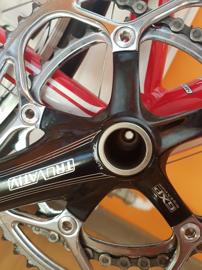

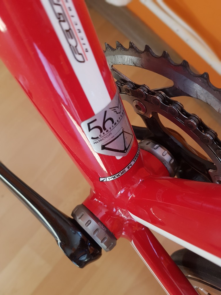

Runner_Biker Napisano 18 Kwietnia 2018 Autor Napisano 18 Kwietnia 2018 U siebie mam dokładnie taki mechanizm korbowy jak tutaj: https://www.ebay.com/itm/Truvativ-Giga-X-Pipe-AL-7050-TV-/142647562628 Czy takie klucze wystarczyłyby czy potrzeba jakiś innych, pojedynczych? http://allegro.pl/klucz-lancucha-suportu-wolnobiegu-sciagacz-pomiar-i6882769676.html Zrobiłem kilka zdjęć, mam nadzieję że pomożecie z ewentualnym wyborem narzędzi/kluczy potrzebnych do tego zabiegu.
