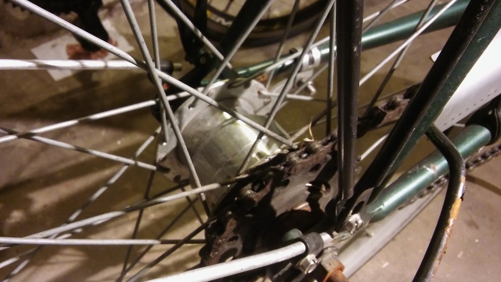

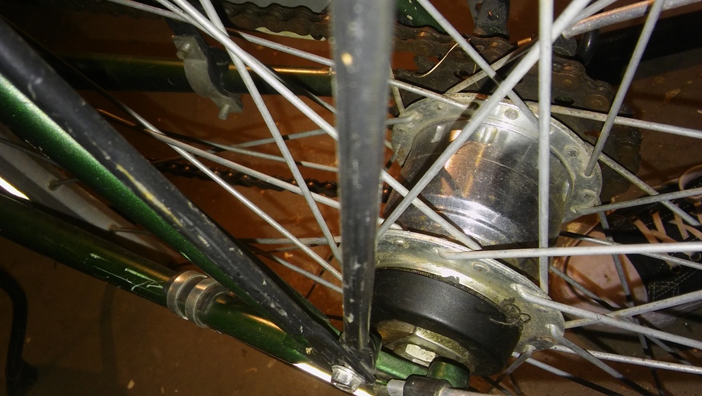

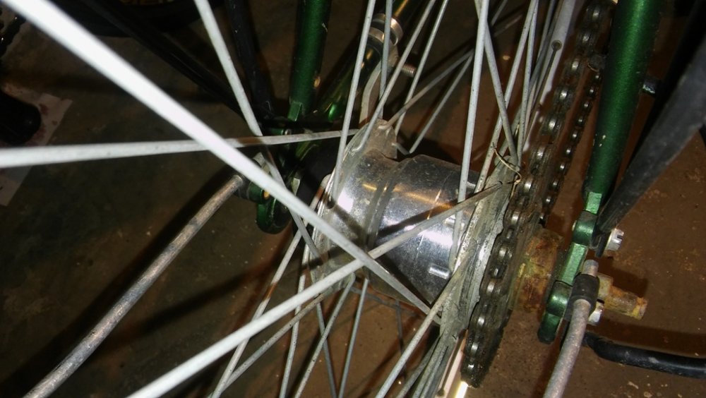

kazik_h9w3 Napisano 13 Kwietnia 2018 Napisano 13 Kwietnia 2018 Witam mam problem gdyz zakupiłem rower który nie posiada osprzetu do przerzucania biegów dlatego też prosze Was o pomoc w stwierdzeniu ilu biegowa jest ta piasta firmy sachs zebym mógł dokupiś odpowiedni osprzet Z góry dziekuje za pomoc a to zdjecia w/w piasty
inforobert Napisano 13 Kwietnia 2018 Napisano 13 Kwietnia 2018 Słabo widać. Przydałby się symbol, numer.
kazik_h9w3 Napisano 13 Kwietnia 2018 Autor Napisano 13 Kwietnia 2018 Wlasnie z tym jest problem bo niestety nie moge znalesc na niej zadnego symbolu nr itp
zekker Napisano 14 Kwietnia 2018 Napisano 14 Kwietnia 2018 Prawdopodobnie 5, Sachs Pentasport H5213 http://www.all-about-hubs.com/start.php?action=naben_galerie1_en Spróbuj jeszcze raz dokładnie sprawdzić czy nie ma żadnego oznaczenia
inforobert Napisano 14 Kwietnia 2018 Napisano 14 Kwietnia 2018 Ten rower jakiej jest marki, model ? Wymiary podane masz tutaj http://www.scheunenfun.de/f+s_h5111.htm Z całą pewnością wygląda na 5 biegową, podobna jest do SRAM P5.
kazik_h9w3 Napisano 14 Kwietnia 2018 Autor Napisano 14 Kwietnia 2018 Rower jest firmy eiche ale jaki model to niestety nie wiem bo nie ma zadnego oznaczenia
