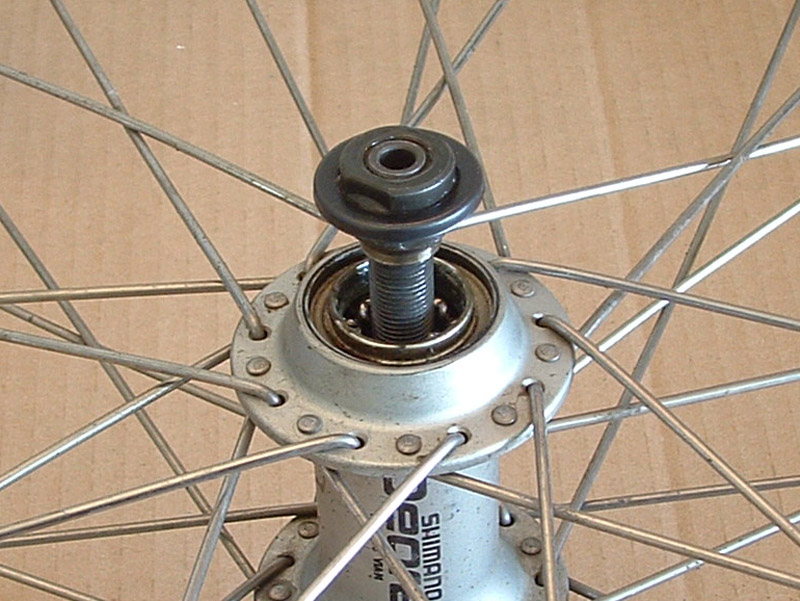

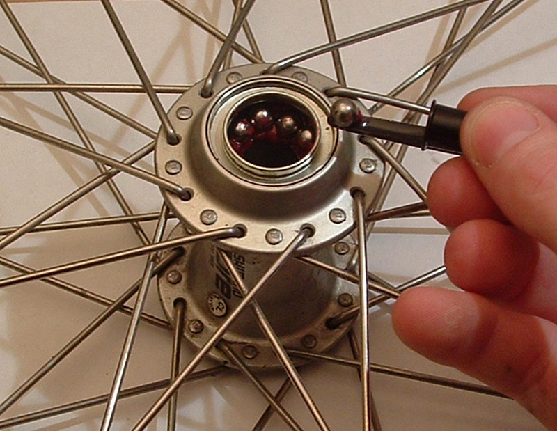

Prox Napisano 30 Marca 2018 Autor Napisano 30 Marca 2018 U mnie ta strona wygląda jak tutaj. Nie jest to żadna pokrywka, tylko jakby element na stałe umieszczony, w dodatku w środku jest chyba gwint. Nie wiem jak więc wyjąć wianek (gdyby były same kulki, to nie byłoby problemu). Tutaj widać to lepiej. Wianek przez to nie przejdzie.
Kolmark Napisano 30 Marca 2018 Napisano 30 Marca 2018 To nie żadna tuleja i nie ma gwintu. To element "uszczelnienia" labiryntowego, współpracującego z tym kołnierzem na konusie. Można tą blachę wyjąć (jest wciśnięta, zresztą kołnierz na konusie też jest zaciśnięty i czasami potrafi się poluzować), ale jeśli nie ma potrzeby, to bym tego nie robił, bo pokrzywisz i będzie do wyrzucenia. Poza tym tam nie ma żadnego wianka, są kulki luzem. Shimano stosuje wianki w nowszych piastach, ale są plastikowe, dostęp wtedy jest bardzo łatwy (stalowo-gumowe pierścienie uszczelniające).
