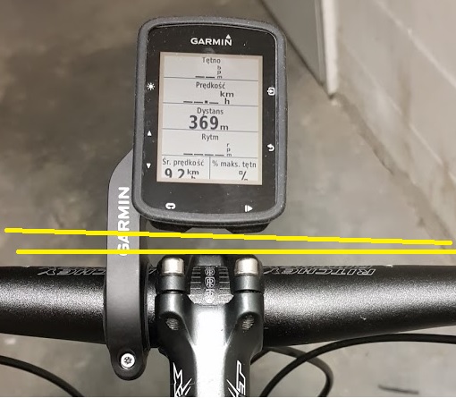

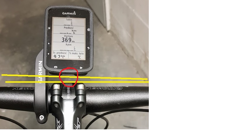

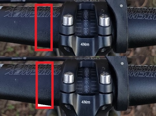

hsw Napisano 23 Lutego 2018 Napisano 23 Lutego 2018 Cześć wszystkiem, Zima trzyma więc w moim przypadku to idealny czas na popracowanie nad sprzętem i przygotowanie go do nowego sezonu. Mam problem z właściwym ustawieniem licznika Garmin 520. Po wykorzystaniu uchwytu na wysięgniku urządzenie jest troszkę przekrzywione w prawą stronę - nie jest równolegle do ramy roweru i dodatkowo jest lekkie przekrzywienie powodujące ze ekran jak się patrzy na niego jest pod kątem - załączam zdjęcie. Trochę mnie to denerwuje... Do zainstalowania uchwytu wykorzystałem podkładkę gumową która była dołączona do zestawu (kierownica 31.8 wiec wykorzystałem cienką podkłądkę). Zamontowałem podkładkę w całości tj jak była dołączona do zestawu (na całym obwodzie kierownicy). Wydaje mi się, że ów przekrzywienie wynika z faktu że moja kierownica od wewnętrznej strony w miejscu gdzie przyjkręcam obejmę lekko się zwęża - zdjęcie 2 (aby lepiej pokazać o co chodzi zaznaczyłem kolorem czerwonym miejsce w którym jest obejma i białym ten trójkącik to problem z tym zweżeniem). Zastanawiam się jak dalej do tego podejść, macie jakiś sprawdzony sposób? Na chwile obecną mam 2 pomysły: 1. podłożyć coś w miejscu wdzie występuje zwężenie - tak aby wyliminować ten problem 2. z gumowej podkładki wyciąć 2 fragmenty i podłożyć tylko na górze i na dole kierownicy gdzie nie ma tego zwężenia tak aby obejma trzymała tylko górą i dołem... Macie jakiś pomysł na to? Czy ktoś z Was miał podobny problem? Z góry dziękuję za pomysły i pozdrawiam,
Arni220 Napisano 23 Lutego 2018 Napisano 23 Lutego 2018 To jest plastikowy uchwyt? Jak tak, to mechanicznie go odkształć. Na pierwszym zdjęciu widać, że możesz coś podłożyć pomiędzy mostek, a licznik np. rękojeść śrubokrętu. Oczywiście wyjmij licznik i zrób to z samym uchwytem. Też tak miałem, postało kilka dni i mechanicznie plastik się odkształcił tak, że teraz mam idealnie prosto. Czerwonym kółkiem pokazałem w które miejsce masz coś wciśnąć. Inne rozwiązanie to: https://pl.aliexpress.com/item/Bicycle-Bracket-Stem-Extension-Bike-Computer-Mount-GPS-Bracket-for-Garmin-Edge-1000-820-510-200/32824100567.html?spm=a2g17.search0104.3.132.19265c37zAUz65&ws_ab_test=searchweb0_0,searchweb201602_4_10152_10151_10065_10344_10068_10342_10325_10343_10546_10340_10548_10341_10084_10083_10618_10630_10304_10307_5711211_5722315_10313_10059_10534_100031_10629_10103_10627_10626_10624_10623_10622_5711315_10621_10620_10142,searchweb201603_1,ppcSwitch_2&algo_expid=99e1c7c0-4c58-4619-83a4-12dfb8c7ebb6-18&algo_pvid=99e1c7c0-4c58-4619-83a4-12dfb8c7ebb6&transAbTest=ae803_5&priceBeautifyAB=0 Tu zawsze będzie idealnie prosto i moim zdaniem jest to najfajniejsze mocowanie.
Infernal1995 Napisano 23 Lutego 2018 Napisano 23 Lutego 2018 Podgrzej suszarka i wyprofiluj odpowiednio.
sztorm Napisano 1 Kwietnia 2018 Napisano 1 Kwietnia 2018 Miałem ten sam problem. Poluźniłem wkręt od obejmy, wyprostowałem i dokręciłem i jest teraz prosto.
