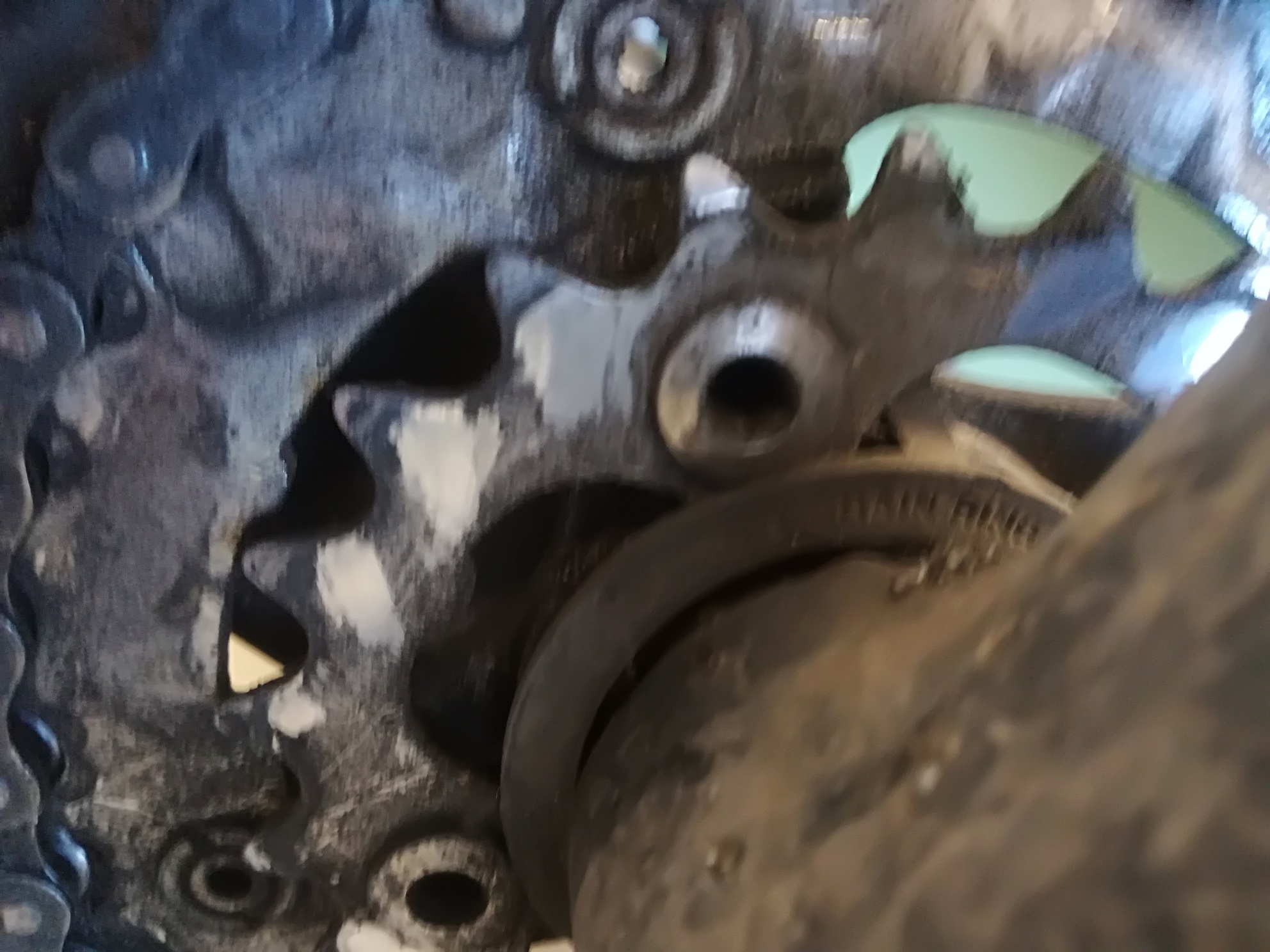

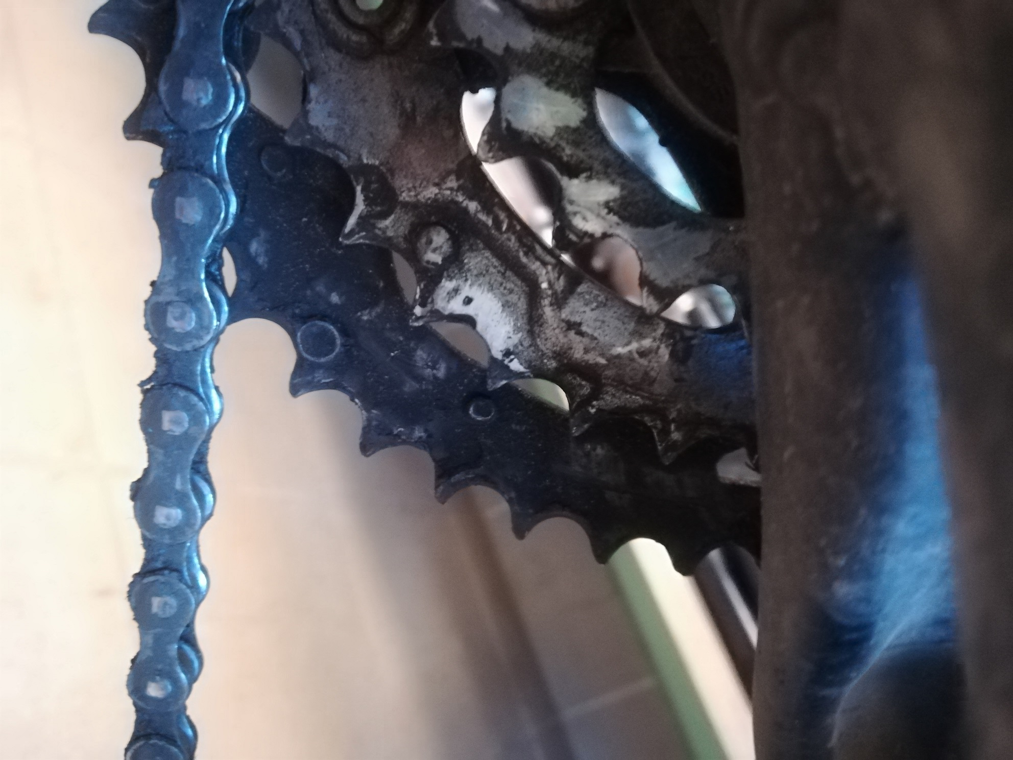

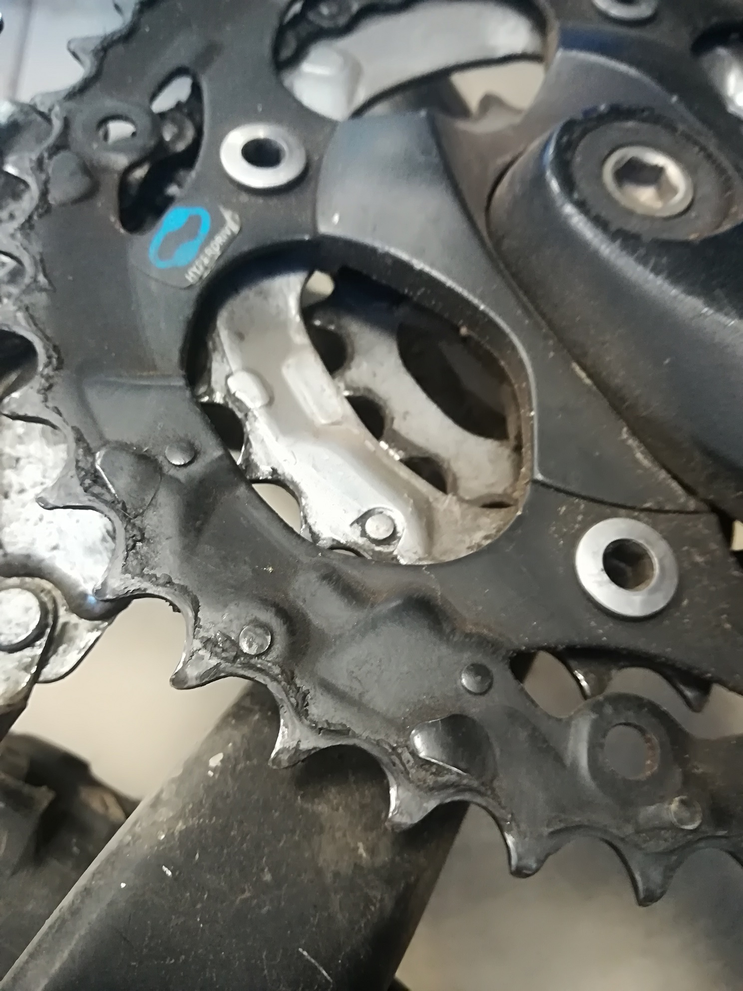

dabi1990 Napisano 2 Lutego 2018 Autor Napisano 2 Lutego 2018 Kaseta w moim rowerze jest 8 rzędowa, to taki model Deore poszukam, co do suportu to 'strzela' podczas jazdy to także pójdzie na wymianę. Widelec mam sprężyna + kartridż olejowy. W dolnej goleni napchane było dużo smaru, raczej nie gęsty, mało lepki. Wstawiam zdjęcia korby, jak możesz 'rzuć okiem' na zęby

KurczakNorris Napisano 2 Lutego 2018 Napisano 2 Lutego 2018 @sznib masz rację, pomyliłem ślizgi z uszczelkami kurzowymi a to je miałem na myśli. Korba: zostaje tylko młynek (najmniejsza koronka 22t). Do wymiany na pewno środkowa 32t i raczej też blat, czyli największa 42t. Na popularnym portalu aukcyjnym powinieneś znaleźć je w cenie poniżej 100PLN za obie razem z wysykłą. Jeśli masz kasetę 8s, to szukaj hg-41(acera) lub hg-51 (alivio). Stopniowanie sobie dobierz - chcesz twardo, to 11-30, chcesz miękko, to 11-34. Pośrednia to 11-32.Tylko łańcuch kup dobry, ten KMC X9.93 lub inny podobnej klasy, bo to, co masz na zdjeciach przypomina tragiczny shimano hg40, szybka śmierć każdej kasety i korby, wiem, bo miałem 2 :(. Inna sprawa to podstawowa dbałość o czystośc napędu.
