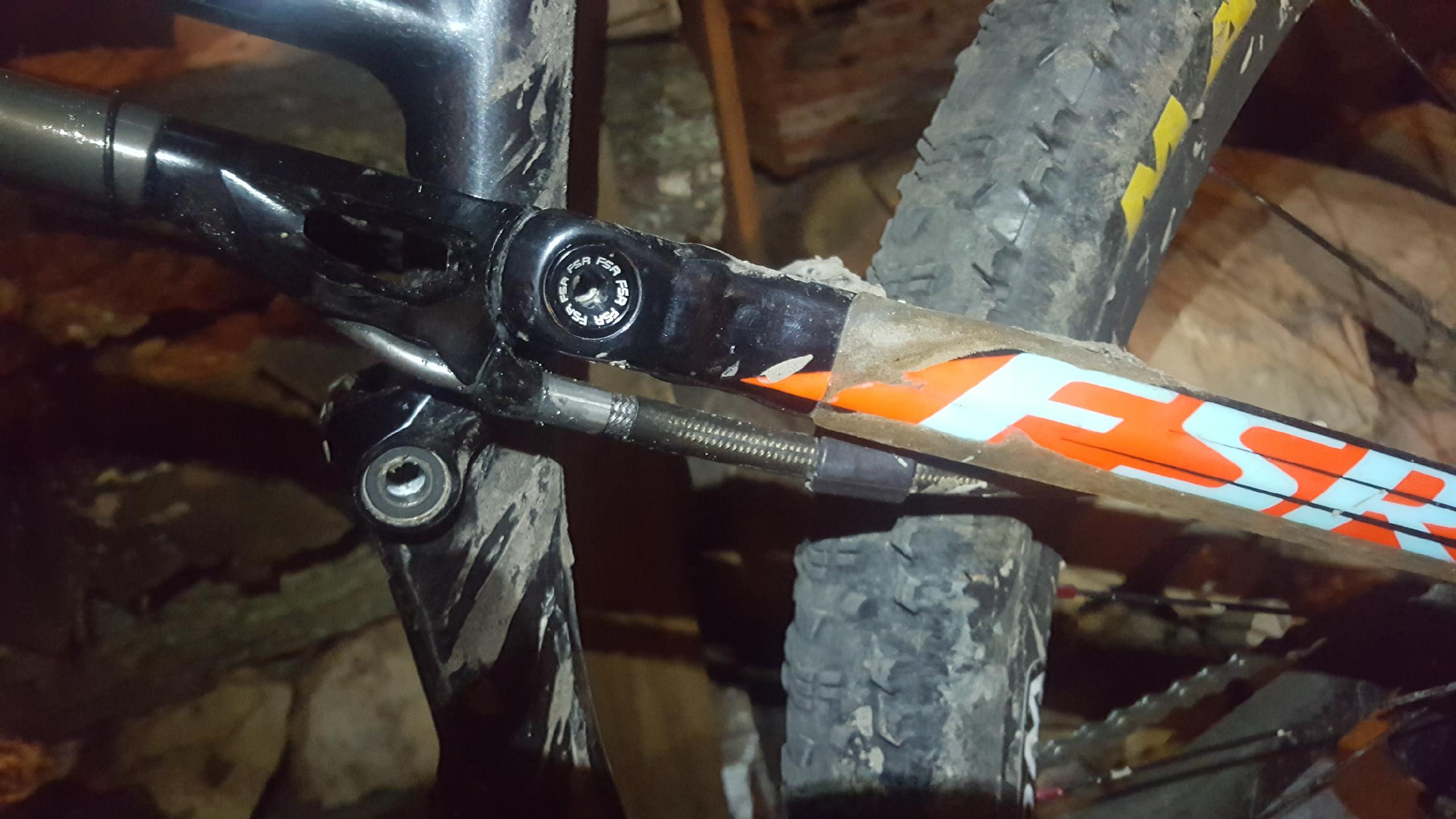

[Fox] problem z odkręceniem śruby
kemot1974
To są dwie śruby z gniazdem na klucz imbusowy wkręcone jedna w drugą. O ile dobrze pamiętam mniejsza z nich (ta od wewn. strony) ma odwrotny gwint.
Pewnie są zapieczone i jak dobrze widzę większa jest już obrobiona. Odkręca się to dwoma kluczami imbusowymi, a pomóc sobie można używając specjalnego zmrażacza i zmrozić gniazdo śruby wewnętrznej. Skurczy się nieco, ogniska ew. korozji popękają i będzie łatwiej. Lepszą opcją jest grzanie (rozpuszcza się klej do gwintów Loctite, który masz na gwincie), ale w tym przypadku będzie ciężko.
