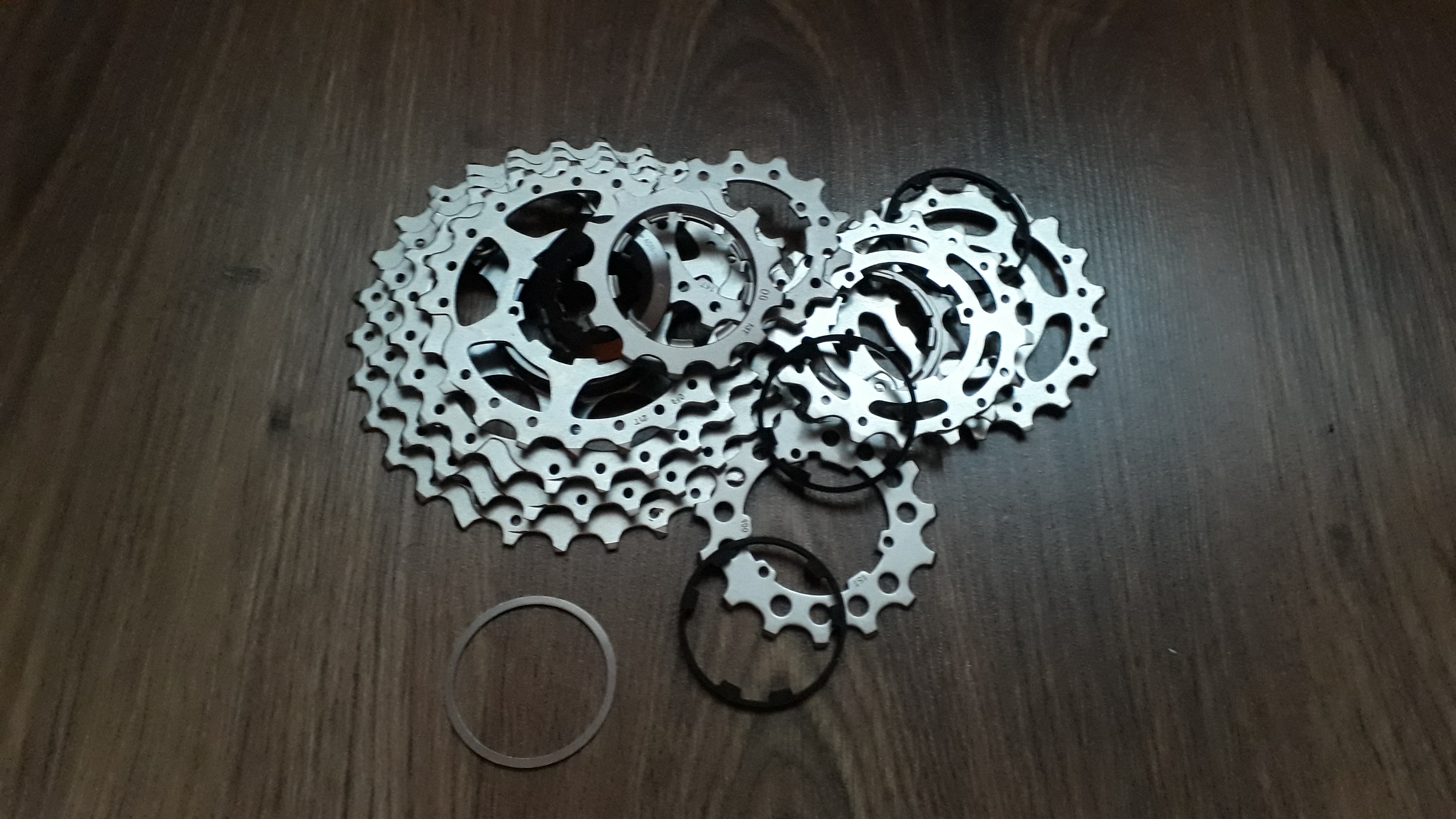

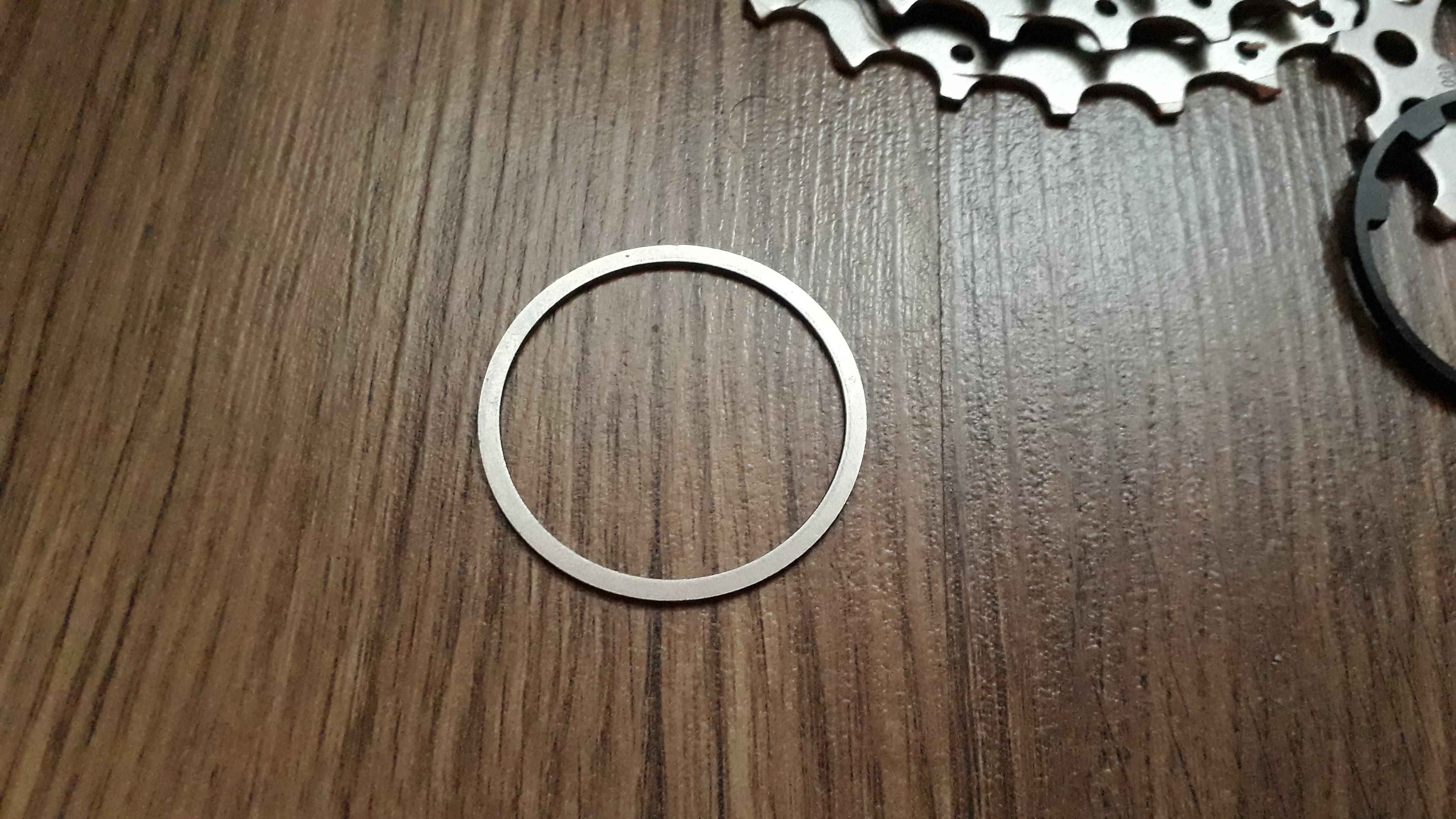

montell81 Napisano 15 Grudnia 2017 Autor Napisano 15 Grudnia 2017 Nie będę otwierał nowego tematu. Przyszła dziś do mnie kaseta (12-30) i jest tam podkładka jakiej dotąd nie widziałem w żadnej kasecie. Czy możecie napisać gdzie (w jakich przypadkach) ją się umieszcza? Chodzi o podkładkę z drugiego zdjęcia.
Arni220 Napisano 15 Grudnia 2017 Napisano 15 Grudnia 2017 Najpierw idzie podkładka na bębenek, a potem dopiero koronki kasety. Te starsze systemy szosowe 10s tak miały: http://si.shimano.com/pdfs/ev/EV-CS-5600-2455C.pdf http://si.shimano.com/pdfs/si/SI-1YX0A-001-ENG.pdf
montell81 Napisano 15 Grudnia 2017 Autor Napisano 15 Grudnia 2017 Mam piastę Novatec 771 jest ona 11rz. Do kaset 10rz. dodaję odpowiednią podkładkę. Czy w takim przypadku również muszę zastosować tą srebrną podkładkę?
