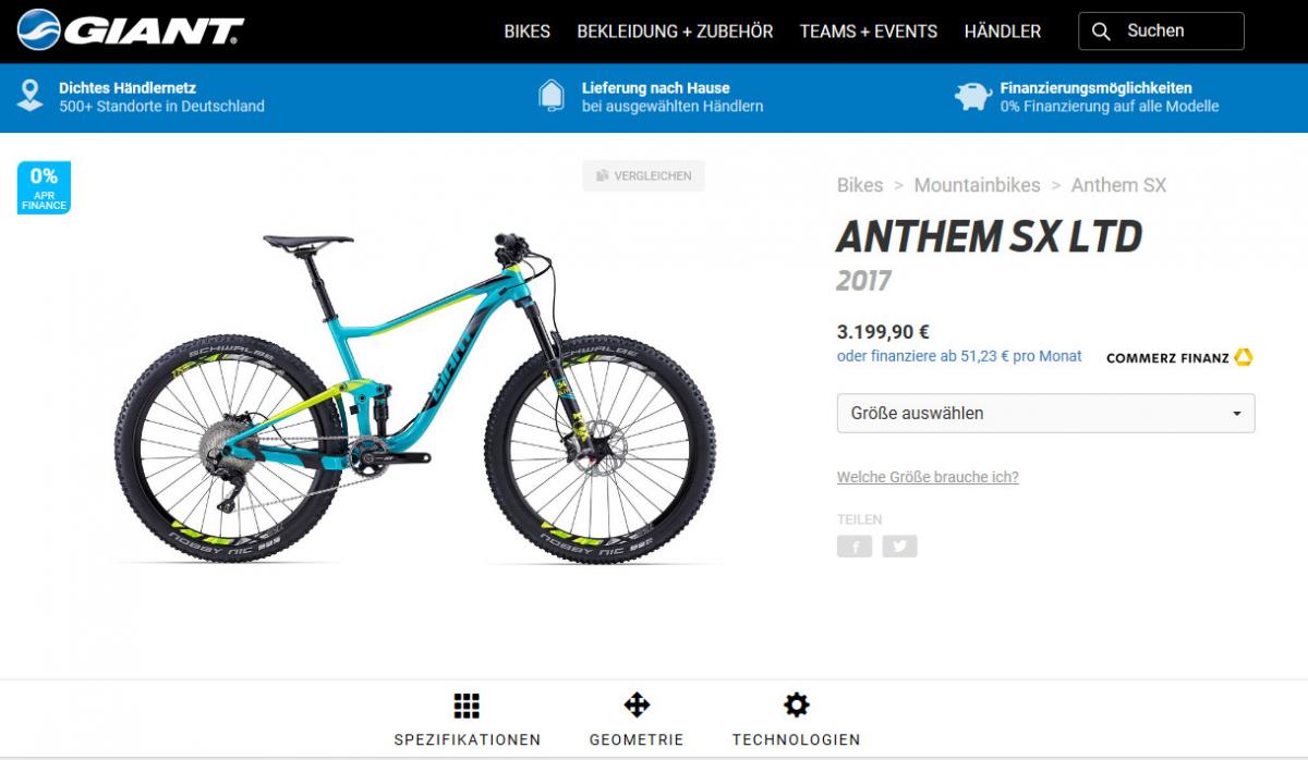

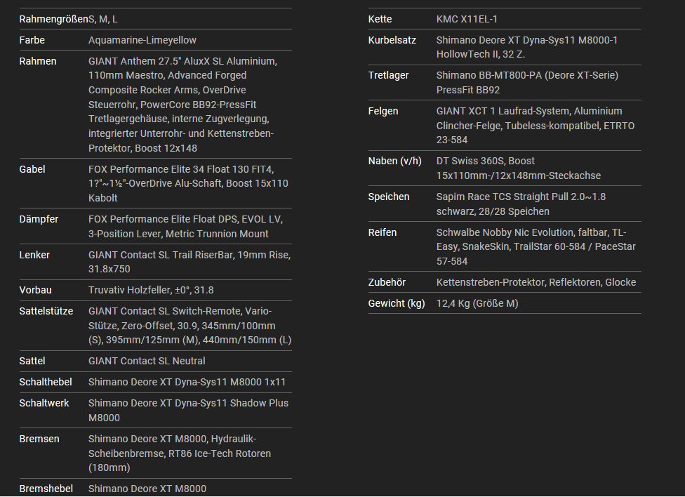

dervill Napisano 22 Listopada 2017 Napisano 22 Listopada 2017 Witam Mam prosbe bo utknalem z decyzja o kupnie roweru. Stoje teraz przed kupnem mojego godnego nastepcy CUBE ACID z 2012r. Trafila mi sie okazja za 1999€ za Anthem SX LTD 2017 (cena wyjsciowa byla 3200€, co bylo poza moja polka cenowa). Mieszkam w Monachium gdzie Alpy mam pod nosem. Rower chce uzywac rowniez w bardziej plaskim terenie (trasy po 60km-70km). Martwi mnie ze tam jest 1x11 11-46 M8000. Czy w takiej konfiguracji dla mniej wytrenowanej osoby (jazda bardziej dla zabawy niz sciganie sie) warto pchac sie w ta przerzutke. Czy do jazdy na plaskim rowniez jest dobra czy raczej patrzec tylko na 2x11. Czy moze ktos ma rowniez doswiadczenie dokladnie z tym modelem? Wszysctkie sugestie mile widziane. Nie moge wkleic linku do roweru wiec wrzucam zdjecia
TheJW Napisano 22 Listopada 2017 Napisano 22 Listopada 2017 Jak nie jesteś wytrenowany, co sam stwierdzasz, to 1x raczej nie będzie dla Ciebie dobry, jeśli masz zamiar jeździć po górach. Chyba, że z jakąś małą zębatką, ale wtedy masz niższą prędkość na płaskim.

Kaczorak Napisano 22 Listopada 2017 Napisano 22 Listopada 2017 Ja też nie jestem wytrenowany a śmigam po górach na napędzie 1x10 z kasetą 11-42 i zętatką owalną 32T i nie zamontuje już w moim rowerze przedniej przerzutki. Bajką jest że trzeba mieć mogę jak Sagan żeby taki napęd był sensowny. Zębatka 42 z tyłu i 32 z przodu i większość podjazdów zrobisz - może nie na lajcie ale zrobisz. A z czasem noga się wyrobi i będzie coraz łatwiej. Wiadomo że decydując się na taki napęd idziesz na kompromis bo albo lepiej podjeżdżasz albo szybciej zjeżdżasz (lub śmigasz po płaskim) ale uniwersalność i możliwość obsługi całego napędu jedną ręką w górach jest ogromnym plusem. No i lewa ręka zostaje już tylko od obsługi manetki sztycy (no i hamulca ale to oczywiste)
