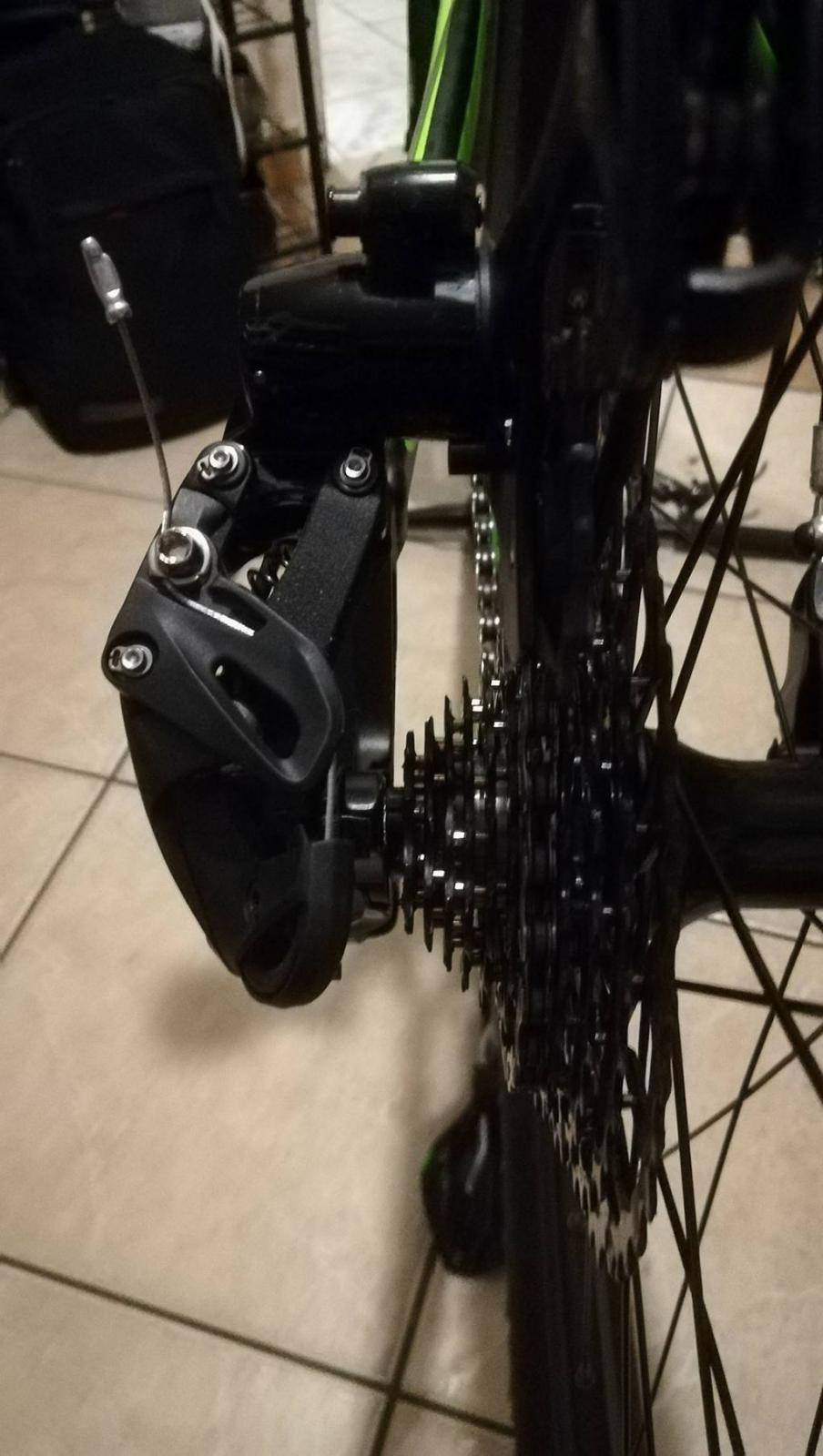

Cristiano27 Napisano 1 Października 2017 Napisano 1 Października 2017 Witam otóż kupiłem nowy rower ze sklepu Boardman MTB pro 29er, jest tam napęd sram gx 1x11, i tu się zaczyna problem bo przerzutki od 9 do 6 biegu się gubią, tzn przeskakuje po nich łańcuch raz w górę raz dół po zebatkach,i nie da się jechać,na innych przezrzitkach pracuje jak ta lala. Sam już nie wiem co jest bo przerzutka jest wyregulowana, łańcuch nasmarowany a rower ma przejechane ok 30km, dzięki z góry za pomoc

LukaszNN Napisano 1 Października 2017 Napisano 1 Października 2017 Zrób zdjęcie z takiej perspektywy, łańcuch na środku kasety, rower odwrócony do "góry nogami" i fota robiona na wysokości łańcucha

kolarzjedrek Napisano 1 Października 2017 Napisano 1 Października 2017 Źle wyregulowana przerzutka i na zdjęciu nie jest Sram GX tylko Shimano prawdopodobnie XT. Pokręć baryłką przy manetce
Cristiano27 Napisano 1 Października 2017 Autor Napisano 1 Października 2017 . Jak nie wiesz co to jest śruba h to jak regulowałeś? Wyreguluj od nowa albo lepiej daj od razu do serwisu. poprostu niema na przerzutce oznaczen h i l Zrób zdjęcie z takiej perspektywy, łańcuch na środku kasety, rower odwrócony do "góry nogami" i fota robiona na wysokości łańcucha w zalacznikach jest zdjecie
LukaszNN Napisano 1 Października 2017 Napisano 1 Października 2017 Za ciemno, zrób z lampą i na wprost łańcucha, teraz jest lekko z boku

krzyszy691 Napisano 2 Października 2017 Napisano 2 Października 2017 Zrób zdjęcie z takiej samej perspektywy z tym że łańcuch na najmniejszej zębatce.
Cristiano27 Napisano 2 Października 2017 Autor Napisano 2 Października 2017 Już wsio okej byłem na serwisie, sprawdził naciagnal trochę linkę i problemy zniknely:)
