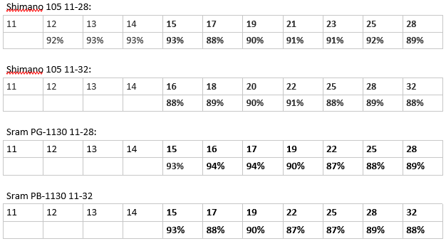

PiotrKaaaaaaaaaaa Napisano 18 Października 2017 Autor Napisano 18 Października 2017 Tak z ciekawości zrobiłem sobie porównanie przełożeń:
PiotrKaaaaaaaaaaa Napisano 18 Października 2017 Autor Napisano 18 Października 2017 Pokazuje różnice procentowe w przełożenia między kolejnymi biegami. Ja to rozumiem tak, że np po zmianie z 11 na 12 jest różnica 8% (będzie 8% łatwiej?). Ale nie wiem czy dobrze rozumiem
Jaca911 Napisano 18 Października 2017 Napisano 18 Października 2017 Ktoś już kiedyś liczył, że dla mtb optimum to 13-15%, a dla szosy 7-8%. Za to różnica na korbie między dwiema tarczami w MTB to 2 przełożenia z tyłu, a na szosie 3. Czy jakoś tak. Nawet była spłoszona cała strona o tych wyliczeniach i o idealnej kasecie. Jak ktoś lubi cyferki to niech liczy, jak ktoś słucha nóg to... dojdzie do tego samego metodą prób i błędów.
Arni220 Napisano 18 Października 2017 Napisano 18 Października 2017 Ktoś już kiedyś liczył, że dla mtb optimum to 13-15%, a dla szosy 7-8%. Tego się nie wylicza, to się czuje Ale fakt, było o tym na przykładzie MTB: http://www.uzurpator.com.pl/new_blog/documents/Konwersje_1xX.html W szosie jest nieco inaczej, na szosie nie ma podjazdów 30%, a po nich takich samych zjazdów, nie ma korzeni i innych przeszkód wybijających z rytmu, częściej trafiamy na równiejsze odcinki, jeździmy tępo itp. a więc sytuacje gdzie ogromną rolę zaczyna przybierać idealny dobór kadencji. Właśnie z tego powodu fajnie mieć w szosie skoki o ok. 7-8%, bo to pozwoli nam ją idealnie dobrać. Oczywiście pod górę przydaje się już luźniejsze stopniowanie, podobnie jak w MTB czyli 13-15%. I tak właśnie są kasety szosowe produkowane, najpierw ciasno, potem luźniej (parabolicznie, w MTB przypomina to bardziej równy wykres). No ale nie może te luźno zaczynać się w miejscu, gdzie jeździmy tępo, gdzie najczęściej używamy koronek, bo chyba mało kto ciągle jeździ tylko góra/dół. Piotr, nie męcz się, skorzystaj z kalkulatora: http://www.ritzelrechner.de Dla porównania na oponie 25mm 36:30 = 2,56 34:28 = 2,59 Czyli zmniejszając korbę na kompakta, otrzymasz odczucia jakbyś kasetę powiększył o 2 zęby (z 11-28 na 11-30). Chciałeś nieco lżej to masz, a jednocześnie pozostaniesz przy lepszym stopniowaniu. No i 52:11 czyli przełożenia dla konia też przestaną cię dotyczyć.
